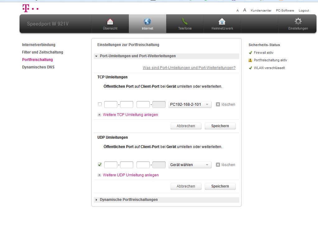

Liebe Forummitglieder ich benötige eure Hilfe, da ich mit dem Speedport noch auf Kriegsfuß stehe.
Für eine IP-Kamera muß ein Port 87 (TCP) eingerichtet werden. Auf der Seite von der Portfreigabe gibt es dafür 4 Felder:
In alle 4 Felder habe ich dann 87 eingetragen. Mit dem IE klappte der Zugriff auch einwandfrei. Soweit, so gut.

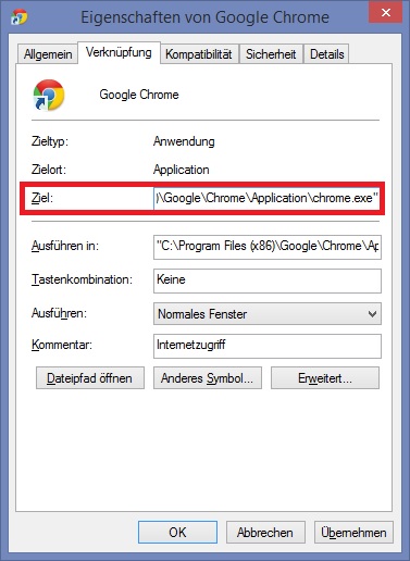

Bei Chrome soll man ja so verfahren:
Unter Windows geht das am einfachsten, indem Sie mit einem Rechtsklick die Eigenschaften einer Chrome-Verknüpfung aufrufen und den Parameter, angeführt von einem Leerzeichen, im Feld „Ziel“ hinter „chrome.exe“ hängen. Geben Sie die gewünschten Ports einzeln durch Kommata getrennt an.​
Hier finde ich leider das Feld "Ziel" nicht. Gilt das evtl. für eine frühere Chromeversion?

was hat ein Windows-Fenster mit der Chromeversion zu tun?
Danke nun habe ich es gefunden.
Nur beim Eingeben des Parameters meldet Google-Chrome: Der im Feld "Ziel angegebene Name "C:\Program Files (x86)\Google\Chrome\Application\chrome.exe -explicitly-allowed-ports=Port87" ist ungültig
die Parameter bitte HINTER das Anführungszeichen setzen
Danke, das war's, jetzt funktioniert es auch unter Google Chrome.

Das was du suchst nennt sich Port Translation. Im obigen Screenshot vom Interface des W921V gibst du einfach folgendes ein:
12345-12345 87-87 KAMERA
Dann werden alle eingehenden Pakete auf dem Port 12345 an die Kamera weitergeleitet, aber an Port 87. Die Kamera musst du dabei nicht anfassen, das passiert alles im Router. Im Browser musst du von außen dann selbstverständlich "meine.dyndns.adresse.org:12345" eingeben. Den äußeren Port (im Beispiel 12345) kannst du mehr oder weniger frei wählen und das Ziel "KAMERA" heißt bei dir selbstverständlich anders.
Vielen Dank, genauso funktionierts.:)
