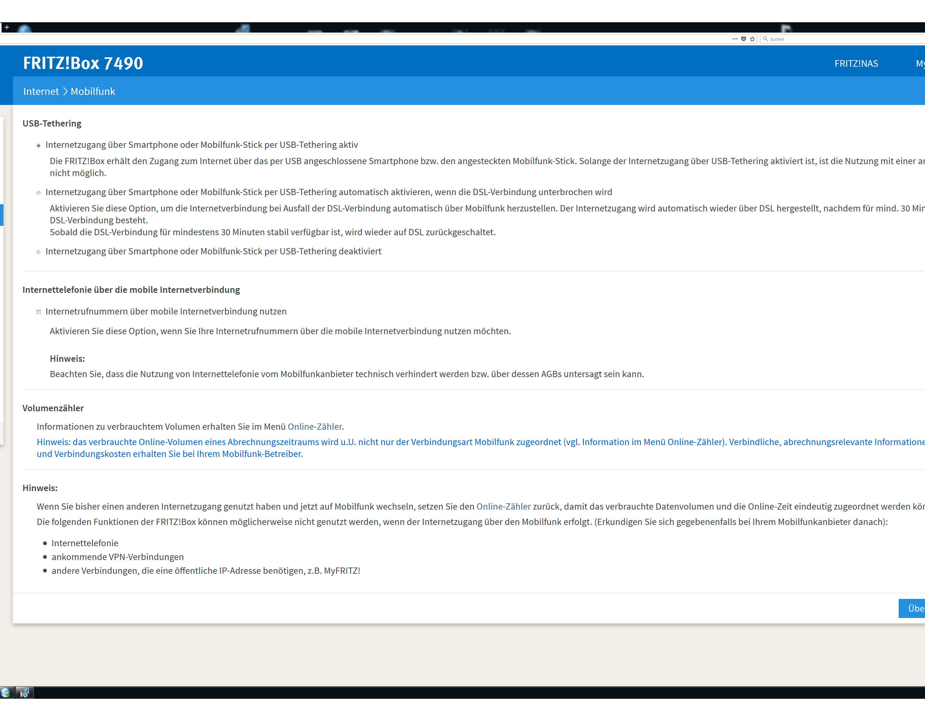

bild.png das ist die heutige benutzeroberfläche und klicke ich dort auf übernehmen unten rechts dann sehe ich weder ne Ip oder ähnliches des sticks und daher kann ich auch nix einstellen.
Wenns gar nicht anders geht, dann setze die Fritzbox auf die Werkseinstellungen zurück, danach sollte der Assistent direkt den Stick als einzig mögliche Quelle der Internetverbindung erkennen und entsprechend einstellen.
Die PIN musst du aber trotzdem eingeben. Ist der Stick korrekt angeschlossen und leuchtet, bzw. blinkt die LED?
