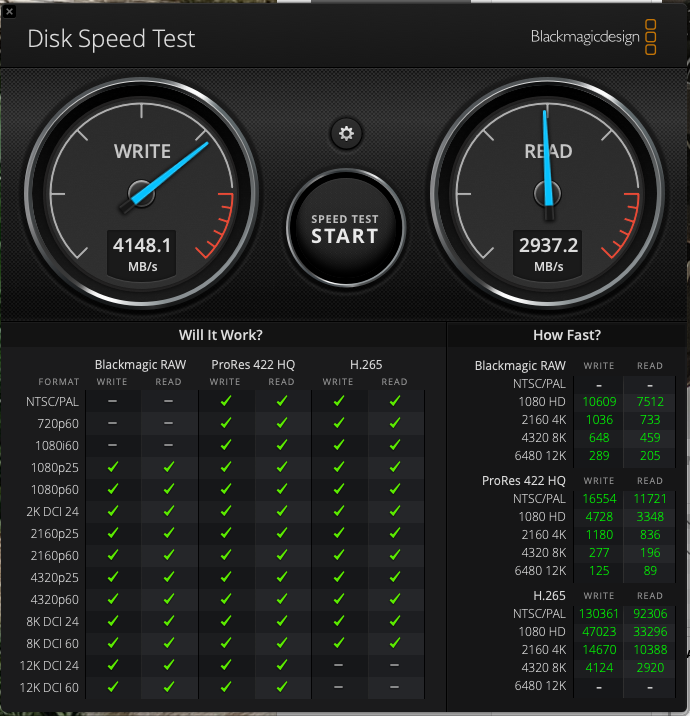

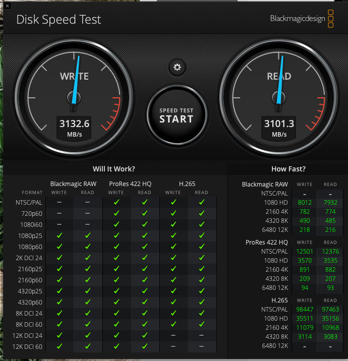

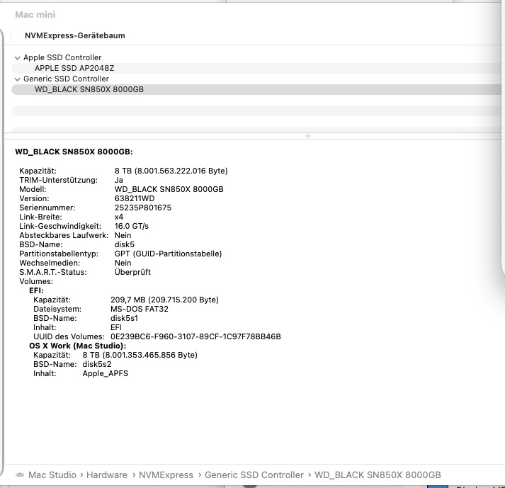

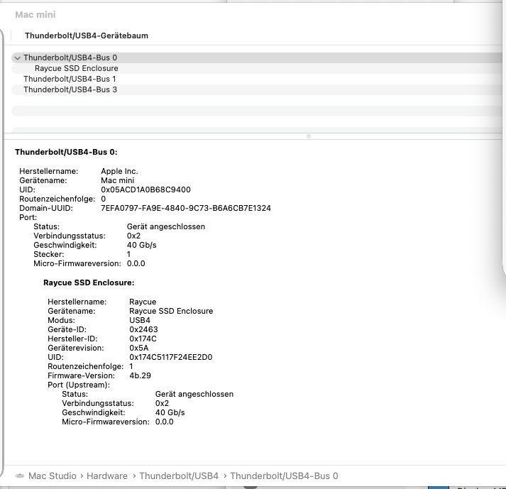

Sorry aber 800 Euro für 2 TB ist nur noch einfach Wucher und wer das kauft hat die Kontrolle über sein Leben verloren. 8TB NVME mit externem USB4 Gehäuse was dann noch schneller ist als die original Interne kosten da selbst weniger. Ich nutze eine 8TB NVME extern über USB4:

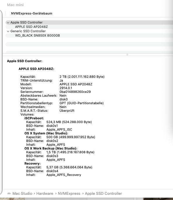

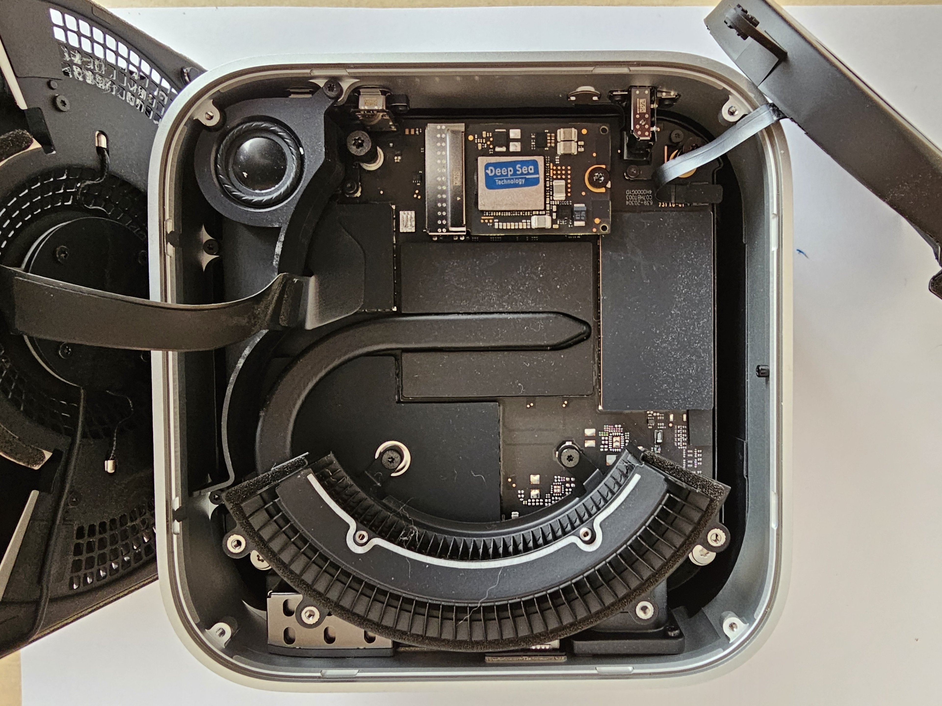

Und die internerne 256 GB hab ich in rund 20 Minuten für rund 270 Euro gegen eine 2 TB getauscht die auch schneller ist als die original:
Der interne Tausch geht einfach und schnell. Seidenn man ist unfähig 12 Schrauben zu öffnen.
Und gute interne SSD für den Mini verwenden die gleichen Chips und das selbe 10 Layer Board ( weswegen die in meinem Bild sich optisch nicht von der 256 GB Original unterscheidet ( Apple baut auch nicht selber sondern bezieht Chips und Boards extern). Controler und somit Fehler in einer SSD Firmware kann es ja nich geben da auf der SSD nur die RAM Chips sitzen und der Sonst nötige Rest im M4 sitzt. Und wer mit Garantie kommt..... erstens Gewährleistung um die ab zu lehnen muss Apple schon nachweisen das man selber für einen Schaden verantwortlich ist und ausserdem kann man vorher immer noch die original SSD wieder einstecken. Und bei 800 Euro Aufpreis bei Apple für 2TB kann auch ein Mac kaputt gehen denn da mit man den zweiten Mac Mini spielend im gsparten Betrag wieder drin.
