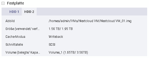

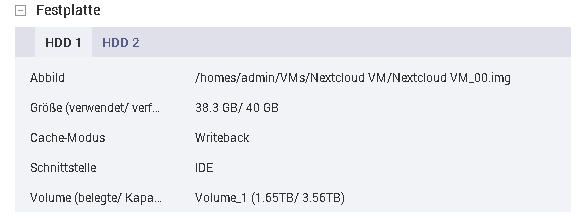

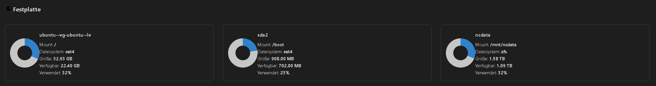

ich verstehe aktuell nicht, wieso mein Hypervisor mir bei meiner Nextcloud VM sagt, dass die Platte auf der die Daten liegen mit 1.56TB belegt ist. Auch die Platte auf dem Ubuntu und Nextcloud läuft scheint so gut wie voll zu sein. Aber eigentlich kann das nicht sein. Ich kann es eben auch nicht anhand der Daten aus der Konsole verstehen. Ich komme einfach nicht auf 1.56TB oder 38GB. Nextcloud selber zeigt mir ja alles passend an. Blendet jedoch nur 3 Partitionen ein. Diese stimmen aber mit den Daten aus der Konsole überein. Aber wie komme ich auf 1.56TB oder 38GB?

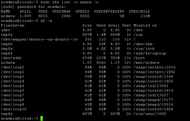

Habe halt auch zfs Snapshots, doch wo lagern diese? Sollen angeblich 300GB groß sein und ncdata soll 1,09TB verfügbar haben und dann 803GB belegt. Also insgesamt 1,9TB. Kann aber nicht sein. Über "df -h" ist ncdata ja 1,6TB groß und da wird auch nur angegeben, dass 500GB in Benutzung sind, also genau die Menge die herauskommt, wenn ich die Snapshots von den 803GB abziehe.

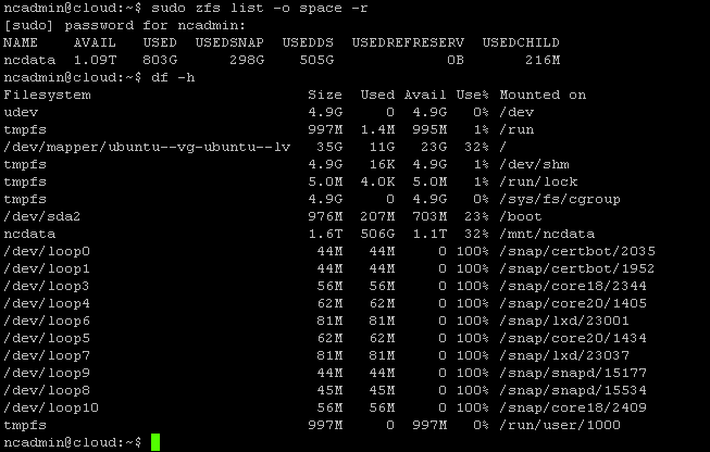

Was sagt denn:
df -h?

Was verbirgt sich denn hinter
"Größe (vewendet/verf...)"? Wie sind die virtuellen Festplatten erstellt? ohne es genau zu wissen vermute ich, dass du zwei Platten mit thin-provisioning erstellt hast, die erste darf maximal 40GB groß werden, die zweite bis zu 1,95TB. nun hast du in der VM aber nicht die gesamten 1,95TB der zweiten Festplatte formatiert/benutzt.
Das wird durch ZFS verwaltet und dafür nutzt man am besten auch immer die ZFS Tools. Ist allerdings nicht zwingend intuitiv da durchzublicken, also am besten mal ein paar Videos oder Blogs befragen ;)
Sowas hier kann man für einen Überblick über ZFS Snapshots benutzen:
Bash:
zfs list -t all -o space -r

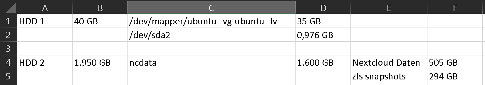

Also klar, ich habe zwei virtualle Festplatten und ob ich da Snapshots habe sieht der Hypervisor ja auch nicht. Aber der Hypervisor ist auch egal für mich. Es geht alleine um die VM und die virtuellen Festplatten.

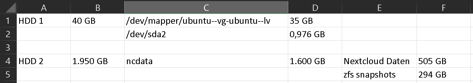

Ich möchte nur wissen wieso mir beim Hypervisor angezeigt wird wieso X GB verbraucht ist. HDD 1 habe ich 40GB zugewiesen. HDD 2 1.950GB. Nun wird angegeben, dass 38GB bei HDD 1 verbraucht sind und 1.560GB bei HDD 2. Und ich möchte wissen wie sich der verbrauchte Speicher aufteilt.

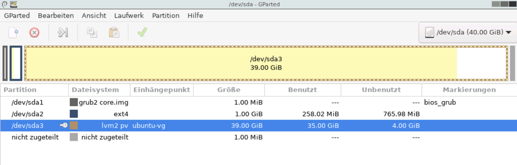

Anbei mal eine Aufteilung von den Partionen, welche ich klar den virtuellen Platten zuteilen kann.

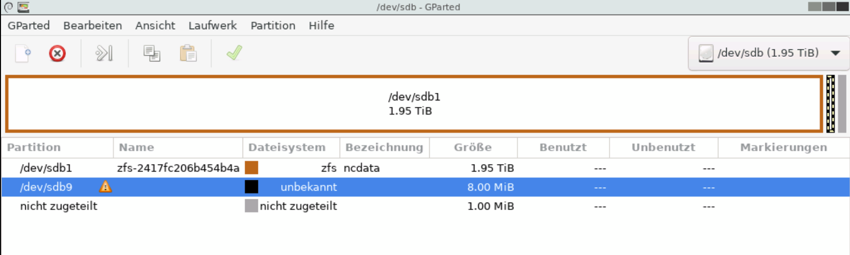

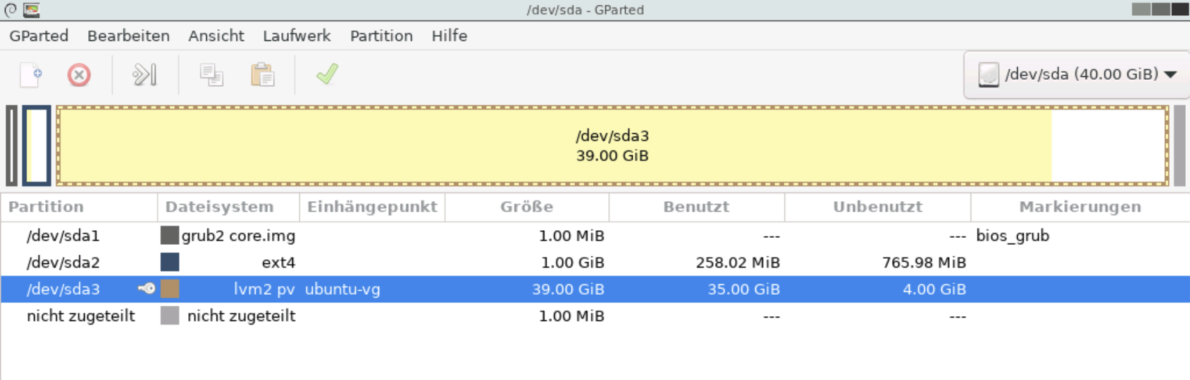

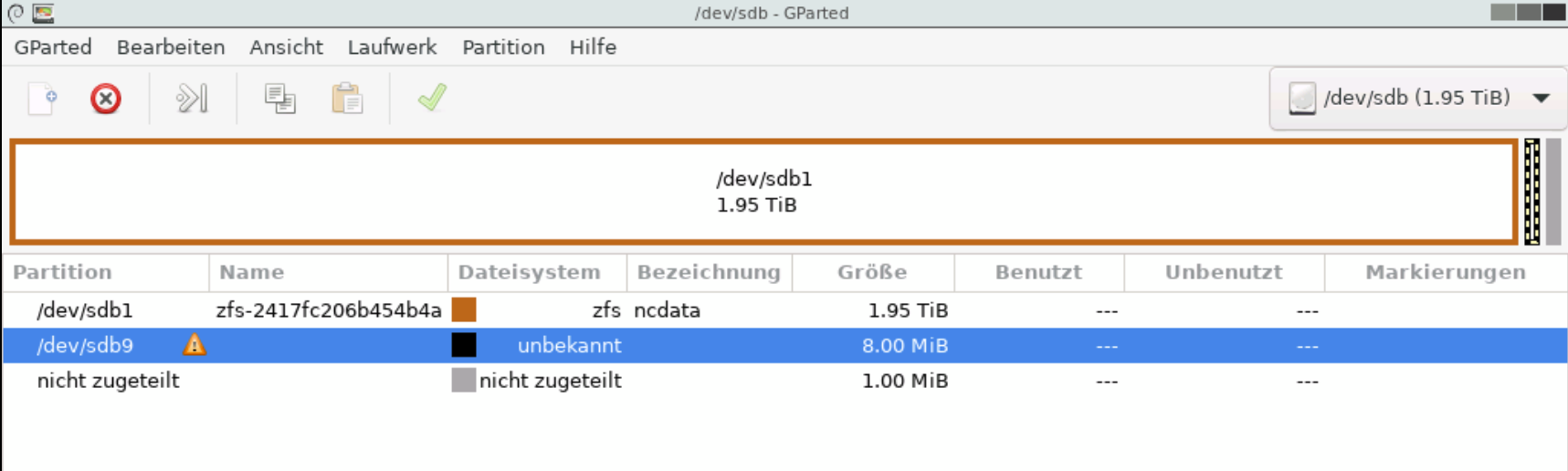

Auf der anderen Seite heißt dass aber auch, dass du die zweite HDD im Gast nicht vollständig formatiert/partitioniert hast. Guck mal mit gparted drauf.
Also mit gparted kann ich noch weniger sehen leider...
Ich will doch nur wissen womit die 1.56TB belegt wurden. :(
Die müssen nicht belegt sein. Ist am Ende auch völlig egal. Das was der Gast als freien Speicher meldet ist auch frei.
