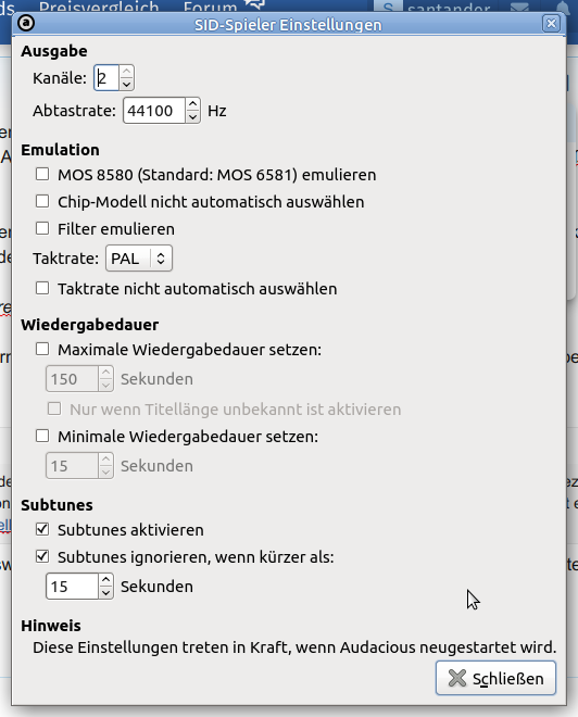

Ich bin vorhin die Einstellungen von Audacious nochmal Punkt für Punkt durchgegangen, und hab's letztenendes gefunden. Zum Abschalten des Filters, der für den dumpfen Klang verantwortlich ist, muß man bei Audacious folgendes tun:
Unter Einstellungen (klick links oben ins Eck) => Plugins => Eingabe => SID-Spieler => auf das Werkzeugsymbol klicken, dann unter => Emulation => den Haken bei Filter emulieren entfernen. Player neu starten - fertig!
Ab dann klingt der Green-Beret Loader 2021 so wie anno 1985. :)
Bei den anderen Linux-Playern müsste der Filter ebenfalls im Plugin zu deaktieren sein. - Hab' ich aber noch nicht geschaut.
schneup schrieb:
Kann man in den Emulationen den SID Chip auswaehlen? Der 8580 wird von vielen als schlechter als der 6581 bezeichnet. Wenn der Emulator beide Optionen bietet koennte der 6581 Deiner Vorstellung naeher kommen. Beim sidplay gibt es jedenfalls entsprechende Einstelloptionen.
Ja, diese Möglichkeit der Auswahl gibt's bei Audacious auch. Konnte aber keinen konkreten Klangunterschied feststellen.
