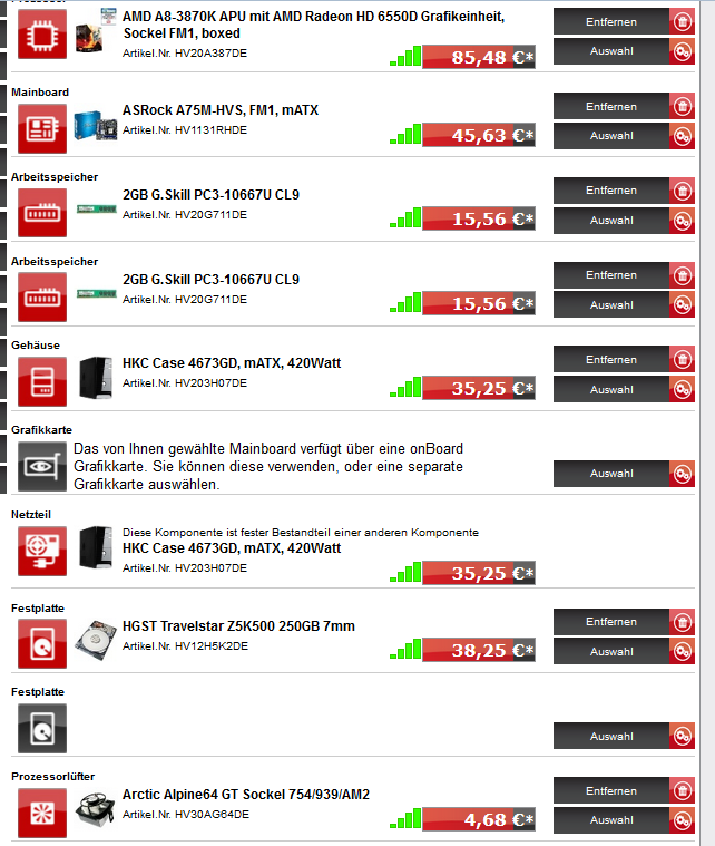

Das ist die Momentane Zusammenstellung, dazu kommt die Netzwerkkarte (auch von hardwareversand.de) und der 20€ zusammenbau.
Gibt es daran noch Kritikpunkte? Normal lässt der Konfigurator ja nur passende Komponenten zu oder?
1000 Dank, Ructo
Netzteil kann kleiner gewählt werden
350 W reichen locker, sogar wenn du noch extra Hardware wie z.B. Grafikkarte oder ähnliches reinstecken willst
nimm lieber ein ATX gehäuse + ATX Mainboard damit du mehr steckplätze auf dem Mainboard hast,
vor allem wenn du spezielle Hardware wie z.B. CAN-Controller oder ähnliches brauchst.
und deswegen schau ob du ein Mainboard mit PCI slot haben kannst (spez. Schnittstellen karten für PCIe sind selten bzw. sehr teuer)
bzw. kauf auch gleich eine SSD, welche genau -> gibt eine Kaufberatung im CB-Forum
Gute Hinweise, das meiste hab ich schon geändert gehabt aber danke! :)
Habe jetzt eine SSD, Grafikkarte, Separates Netzteil, ATX Gehäuse + Mainboard
Nochmal danke an alle, speziell the_nobs :D
Schöne Woche zusammen!
