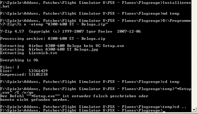

Er kommt auch mit "*Setup.exe" nicht klar (siehe Anhang), ich vermute die Leerzeichen in der exe stören ihn.

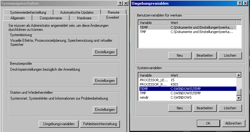

Der Ordner Temp ist eine bestehende Variable in Windows und kann nicht so ohne weiteres geändert werden, da kann die "*.bat" ruhig daneben liegen, es ist ein vorgegebener Ordner den Windows benutzt. Versuch es mal mit einer anderen Ordnerbezeichnung, evtl "Test"
Es kann auch sein, da *.bat ein Dosbefehl ist, kann die Datei die gestartet werden soll, nicht ausgeführt werden, weil sie nur unter Windows (setup.exe) läuft, dann musst Du zum ausführen andere Parameter benutzen. Kann Dir nicht sagen welche, da ich nicht der Programmierexperte bin. Kannst es auch versuchen den Pfad erst zu laden und dann die Datei ausführen, mittels cd.
cd temp

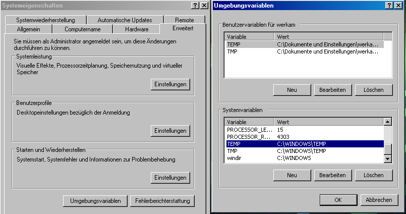

ist ja nicht der komplette Pfad und deshalb wird wohl der Pfad benutzt, der in den Umgebungsvariablen gesetzt ist. Bei XP kannst Du das nachsehen, siehe Bild.

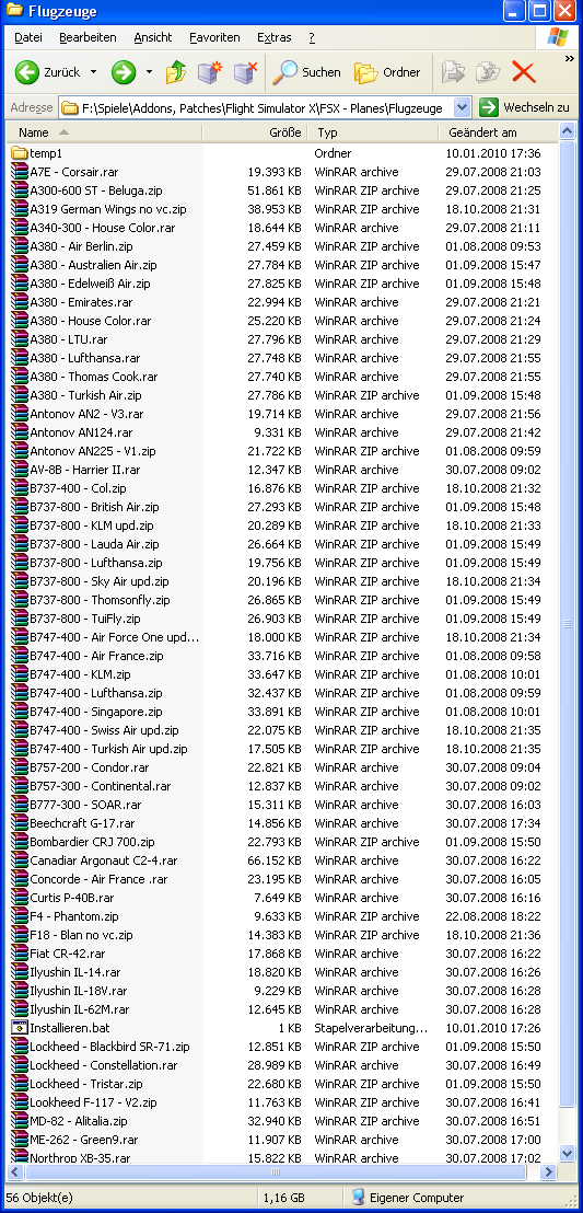

Nochmal zum mitschreiben, wo erstellst Du den Ordner "Temp1"
Direkt neben die Bat (siehe Anhang1).

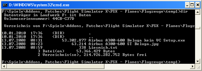

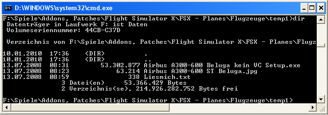

Du kannst in dem Verzeichnis auch mal "Dir" oder "List" ausführen um zu sehen wie die Dateien heissen.
Habs mal gemacht, siehe Anhang2.
