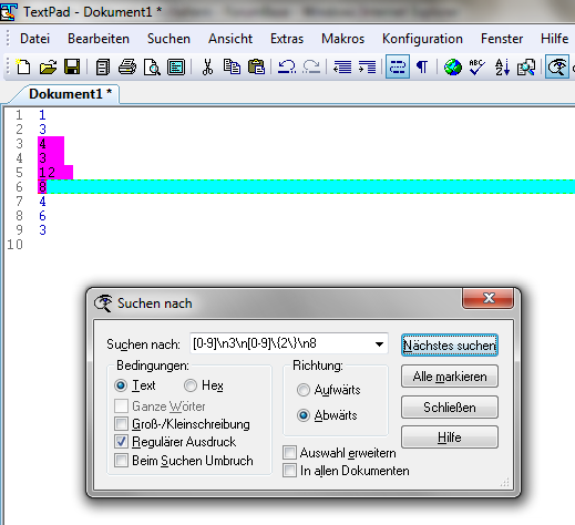

Geht mit Textpad.
Cool danke, Textpad funktioniert !
