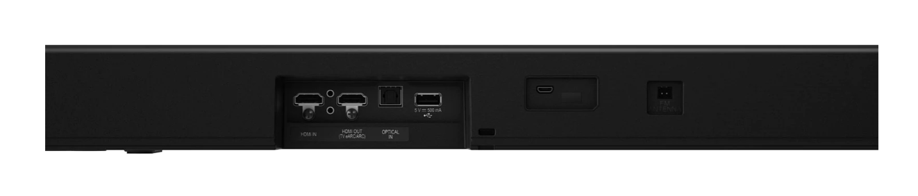

ich häte mal ne ganz allgemeine Frage.
Ich verwende eine Soundbar von LG (SP8YA) und bin auch zufrieden.
Allerdings habe ich vorhin etwas festgestellt und wollte euch frage, da ich zum testen keinen HDMI Kabel habe.
Um DolyAtmos einer Soundbar aktiv zu verwenden, sollte man anstelle des Optical Anschlusses den eARC HDMI Anschluss verwenden, so habe ich es zumindest mal gelesen gehabt.
Spielt es dabei eine Rolle, welchen HDMI Kabel man verwendet, oder ist das irrelevant
Es gibt ja auf Amazon HDMI 2.0 und weitere Modelle, daher die Nachfrage
