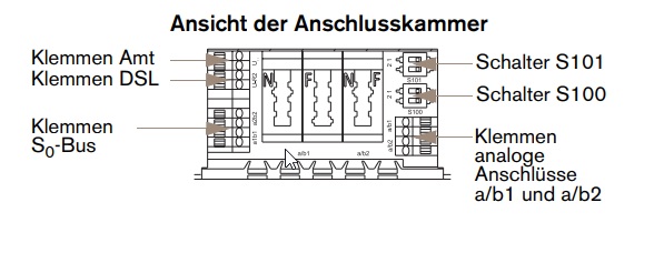

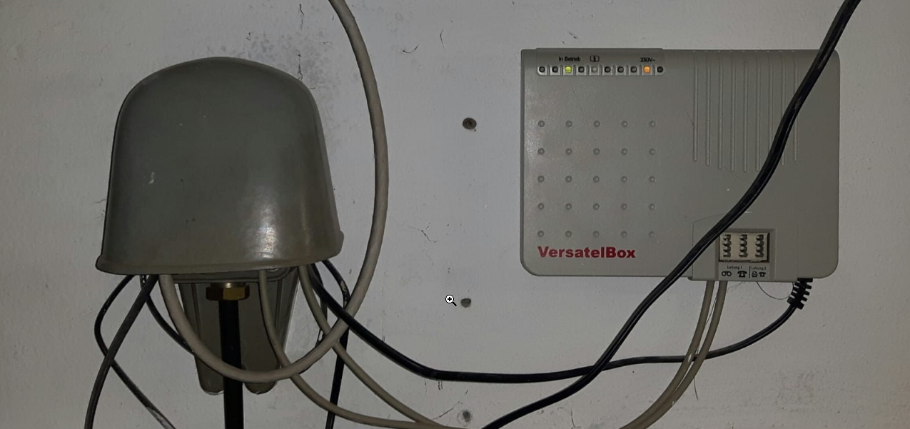

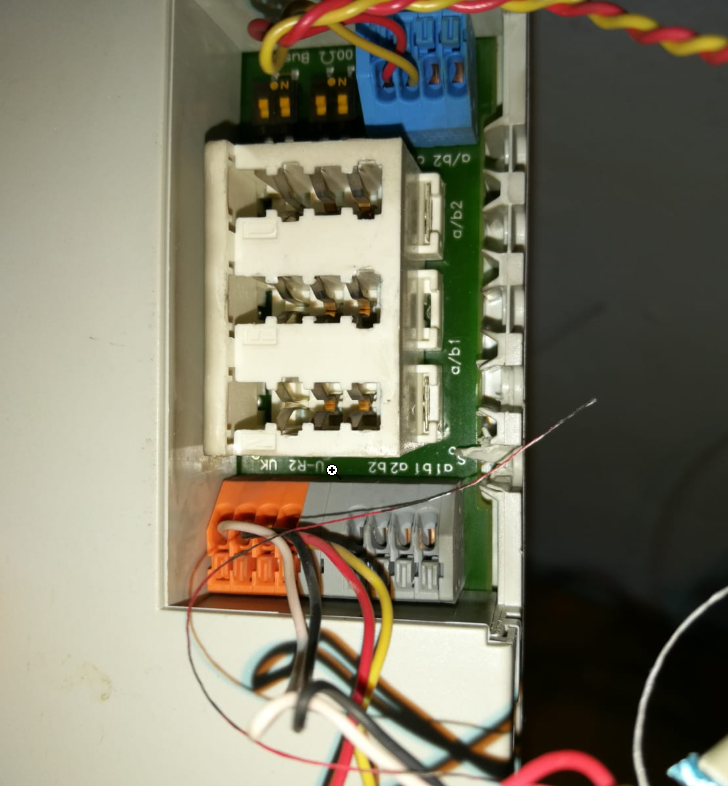

Hallo Bald muss ich auf IP Anschluss umstellen und die VersatelBox entfällt, das Problem das die ganzen Kabeln in die "Sphairon VersatelBox" Angelegt ist. (Sehe Bild)
Nun möchte ich die TAE(F) Dose angeschlossen bekommen, ich bin aber unsicher.
Meine Frage ist es richtig das die Blaue (Zuleitung?) die zu Sphairon VersatelBox(a/b1) führt, das diese Leitung in TAE(F) dose nur anschließen muss ? u

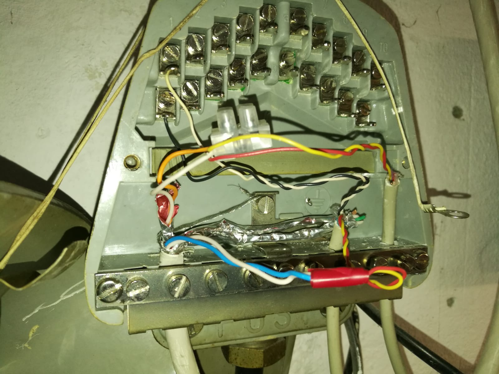

kann mich jemand mal aufklären wegen den Anschlüsse.

Wo ist denn da eine blaue Zuleitung?

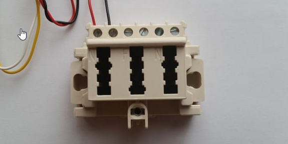

Die Aussage von @Zensai passt so nicht (mehr), selbst wenn ein Techniker doch kommen sollte, juckt den das wenig was du da bastelst. Im schlimmsten Fall geht er nur an den Hausanschluss und misst da, der Rest liegt nicht (mehr) im Aufgabengebiet der DTAG, vorallem bist du ja bei einem Carrier (Versatel). Bleibst du auch bei Versatel? Wenn ich das richtig erkenne, sollte es die schwarze und weiße Leitung sein (Amt), diese legst du am besten auf eine "normale" TAE an, daran wird dein Router geböppelt und daran ggf. die TK-Anlage.

Vielen Dank nochmal jetzt ergibt alles ein sinn ^^
