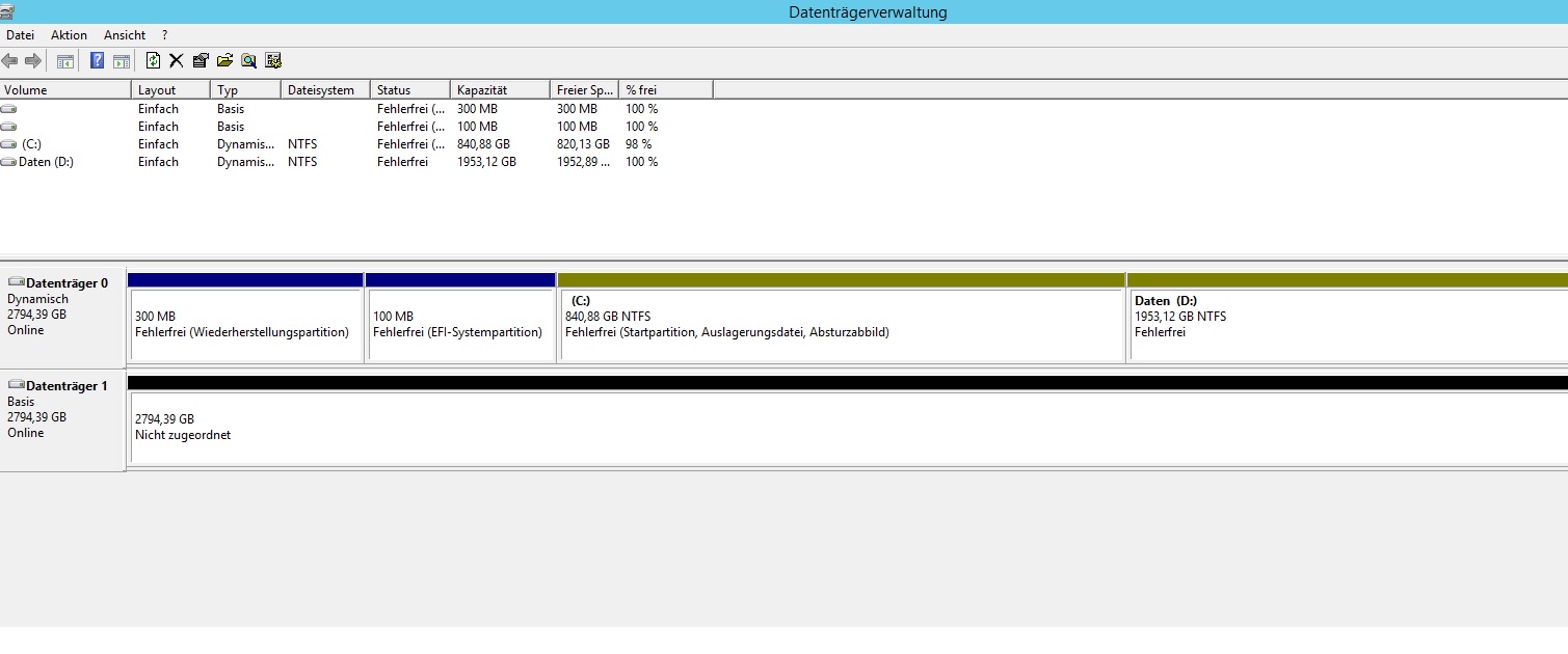

Hallo liebe Leute!
Ich möchte gerne einen Windows Server 2012R2 mit einem Software RAID (Windows Spiegelung) betreiben.
Klingt ja eigentlich sehr einfach, ist es aber leider nicht :-(
Das Problem: Der Server verfügt über 2x 3TB Festplatten. Und das mag Windows nicht wirklich ;-)
Mit Hilfe der GPT Config kann ich die gesamte Festplatte nutzen, das passt schon einmal.
Nur: Die Spiegelung ist das Problem.

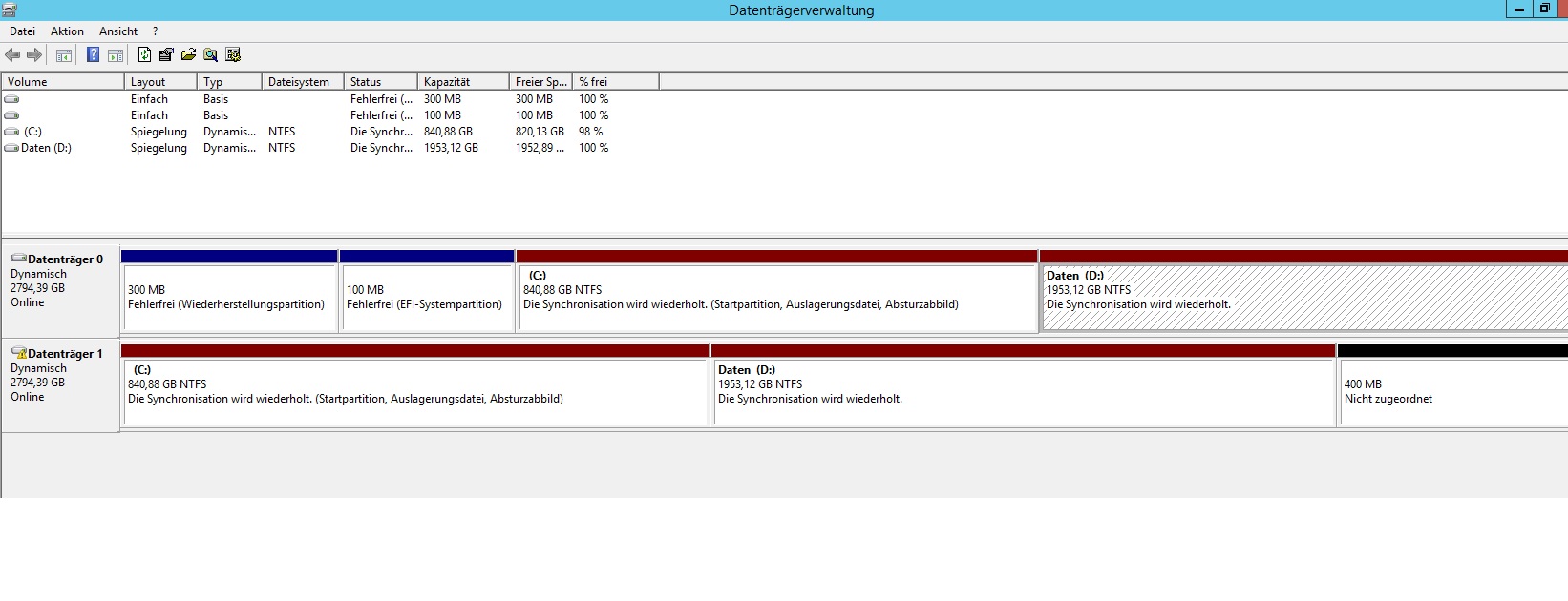

Windows legt hier 2 Partitionen selbst an. Die weiteren Partitionen C (mit Windows) und D sind von mir.
Diese beiden Partitionen kann ich auch Spiegeln...
NUR: Was passiert wenn die Festplatte 0 ausfällt? Ich hätte dann nur C und D von der zweiten Platte zur Verfügung. Würde der Server trotzdem damit dann starten?
Oder könnte ich eine Rettung mit der Windows CD dann erreichen?
Ich hab zwar hier eine Anleitung gefunden wie man die Systempartitionen clonen kann, nur ist mir der Aufwand hier zu hoch/unsicher:
https://support.microsoft.com/de-de/kb/814070
Für mich wichtig wäre einfach, dass der Server mit der gespiegelten Platte auch startet.

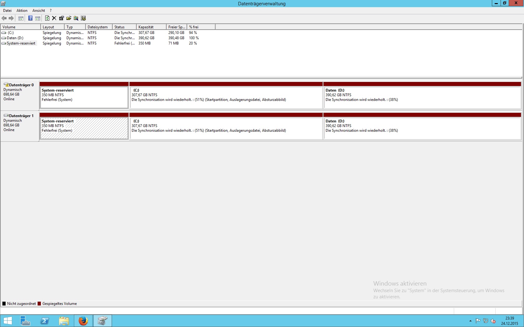

Im Anhang habe ich die aktuelle Situation mal angeführt. Zusätzlich auch eine Spiegelung wie ich sie sonst von kleinen Festplatten kenne.
Herzlichen Dank für jede Antwort!

Hast das Board kein Onboard Raid?
Damit geht das ohne Probleme.
Mit dem Softraid vom Windows geht das glaube ich nicht.
Leider nein.
Aber gehe ich richtig davon aus, dass das System mit C und D alleine nicht starten würde? Kann die Platte leider nicht abstecken da das System extern steht...
mit der aktuellen Konfiguration:
* wird der Server nicht automatisch starten
* wird eine Reperatur mit der Windows-CD vermutlich fehlschlagen, da Windows normalerweise die Boot-Partitionen an den Beginn einer Festplatte schreibt (bei dem Teil bin ich mir aber nicht sicher; was du probieren kannst, ist die Hauptplatte bei abgeschaltetem Server abzuklemmen und dann zu testen, ob eine Reperatur möglich ist)
Prinzipiell muss ich mienem Vorposter aber beistimmen: Das Clonen von Partitionen oder auch die Windows Storage Pools helfen nicht, das System lauffähig zu halten. Dazu ist mind. eine Fake-Raid (MB-RAID) oder besser ein eigenständiger RAID-Controller nötig. Windows kann das meines Wissens nach nicht von Haus aus.
Ein Software RAID kann ja erst nach Systemstart greifen, von daher wird das zwar bei Datenplatten gehen aber nicht bei der Systemplatte.
1. Die zweite Platte machst du komplett neu.
2. Die letzten vier Links der "Sammlung" von meinem Post nutzen und somit aufsetzen (diskpart, Bootsektor manuell kopieren und bearbeiten). Speziell beim Link "Configuring Disk Mirroring for Windows Server 2008 R2" gibts ne schöne Anleitung.
