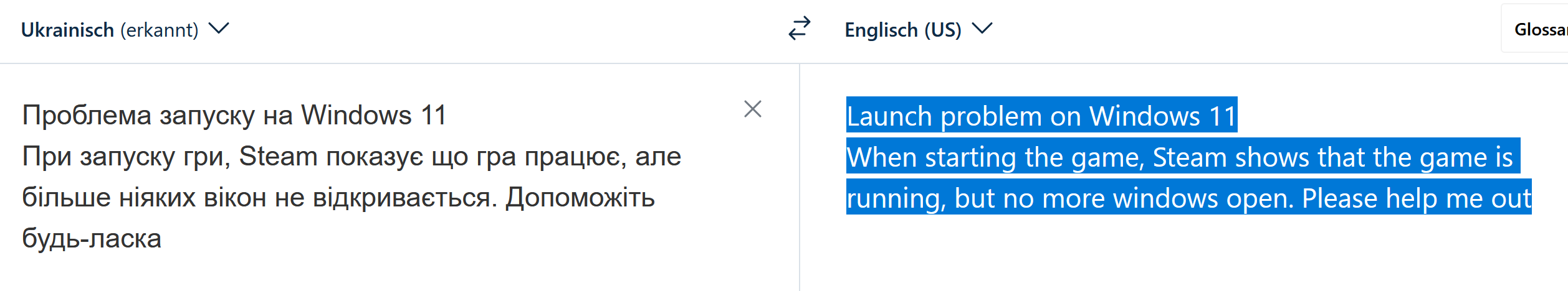

Ich finde auch in den Steam-Rezensionen keine Hinweise darauf, dass jemand mit Windows 11 Probleme hat. Das soll nichts beweisen, aber wenn es da Probleme geben sollte, würde mich das Fehlen von entsprechenden Rezensionen dennoch wundern.
Edit: Okay, im Forum einen ukrainischen Beitrag, der unter Windows 11 Probleme hat, aber schwer zu sagen:
https://steamcommunity.com/app/3130/discussions/0/3800526843212027011/
