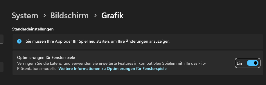

Ist das bei dir aktiv?
aus weil ich sonst auto hdr nicht anmachen kann.
An machen endert leider nichts

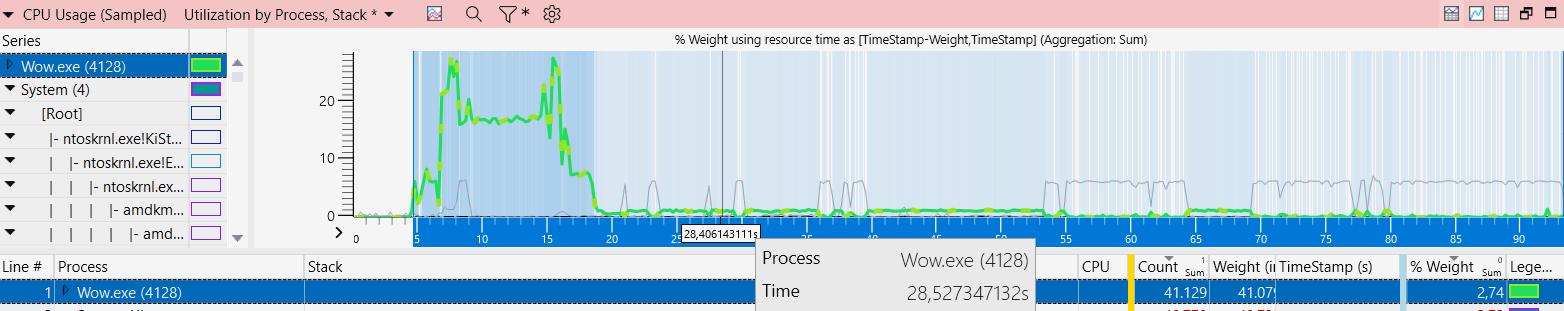

öffne eine cmd.exe als Admin und führe folgendes aus:
wpr.exe -start GPU
minimiere die cmd, starte das Spiel, tabbe raus und wenn du wieder die 100% CPU Auslastung hast, gehst du wieder in die cmd und führst das hier aus:
wpr -stop %USERPROFILE%\CPUAuslastung.etl
Diese ETL Datei aus deinem Benutzerordner packst du mit 7z/RAR und lädst sie hoch (Onedrive, Dropbox) und gibst mir den Link. Ich schau mal was da die CPU Auslastung verursacht.
CPUAuslastung.7z

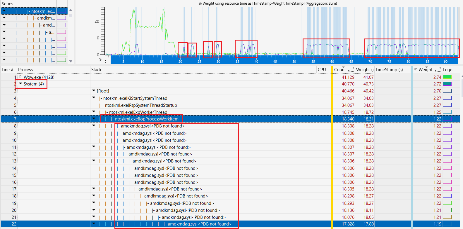

ok, hab mir das mal angesehen. Ich sehe am Anfang die WOW Nutzung
und dann spikt immer der SYSTEM Prozess, also der Windows Kernel:
Hier macht der AMD Grafikkartentreiber irgendwas. Da AMD keine Debug Dateien bereitstellt, sehe ich nicht die Funktionsnamen.

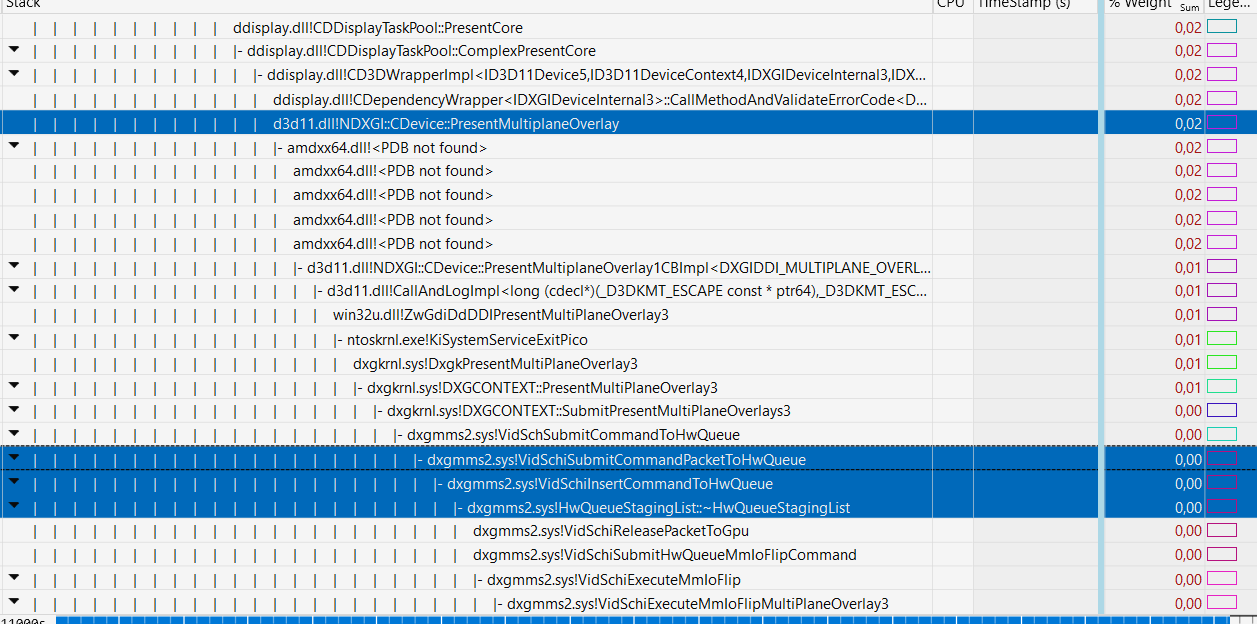

Dann habe ich mir noch den dwm.exe angeschaut:
Da sticht mir so was wie dxgmms2.sys!HwQueueStagingList::~HwQueueStagingList ins Auge. Hast du Hardware Accelerated GPU Scheduling in den Windows Settings aktiviert? Wenn ja, schalte es mal ab.
Hardwarebeschleunigte GPU-Planung aktivieren oder ausschalten​
Je nach Grafikkarte und Hersteller wird das Feature auch „Graphics Hardware Scheduling“ (GHS) oder „Hardware Scheduling“ (HWS) genannt.
Bei Windows 11 aktiviert oder deaktiviert ihr die Option so:
  1. Öffnet die Einstellungen.
  2. Wählt den Bereich „System“.
  3. Weiter geht es in den Abschnitt „Bildschirm“.
  4. Hier findet ihr das Menü „Grafik“.
  5. Geht hier in die „Standardgrafik-Einstellungen“.
  6. Hier könnt ihr die GPU-Planung ein- oder ausschalten.
hat leider auchnix gebracht hab aber durch zufall dabei eine möglichkeit gefunden das problem zu umgehen...

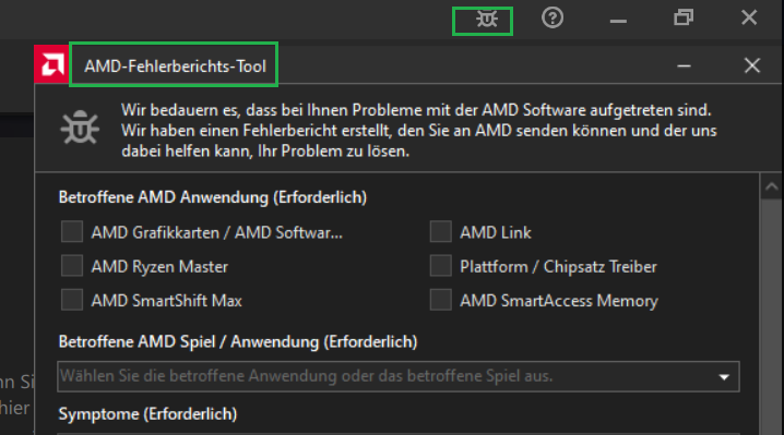

melde es an AMD und sende denen auch den Link zu der ETL Datei.
Vllt fixen die das dann in den nächsten Monaten. Ich weiß halt nicht was der Treiber macht.
Danke wird ich machen
