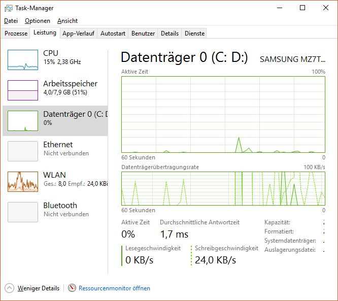

Hallöchen,
System ist neu aufgespielt und ich habe ein anderes Spielchen getestet, das oben erwähnte noch nicht.
ALLERDINGS gab es ein ähnliches Problem auch hier und mir viel ein wiederkehrender Ausschlag der SSD auf:
Zu immer diesem Ausschlag frierte die Kameraperspektive dauerhaft ein. Vielleicht hat genau dieser Ausschlag bei dem anderen Spiel zum Absturz geführt (*hofft*).
Welches SSD-Prüf-Check-Wasauchimmer-Tool wäre hier angebracht? Eines von Samsung, oder egal?
