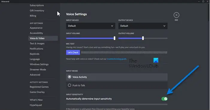

Er muss das im Discord einstellen. Dort gibt es eine Einstellung für die Eingangsempflindlichkeit des Mikrofons, die vermutlich auf "AUTO" steht. Dann regelt Discord die Empfindlichkeit selber. Und das klappt nicht immer. Besser einen festen Wert einstellen. So, dass sich das Mikrofon aktiviert, wenn man normal reinspricht und anbsonsten stumm bleibt.
