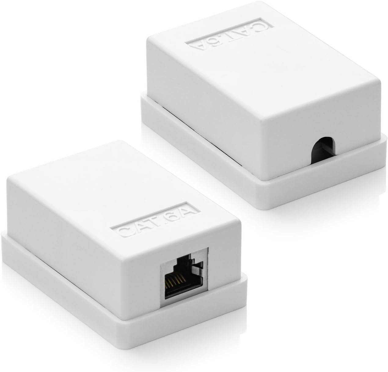

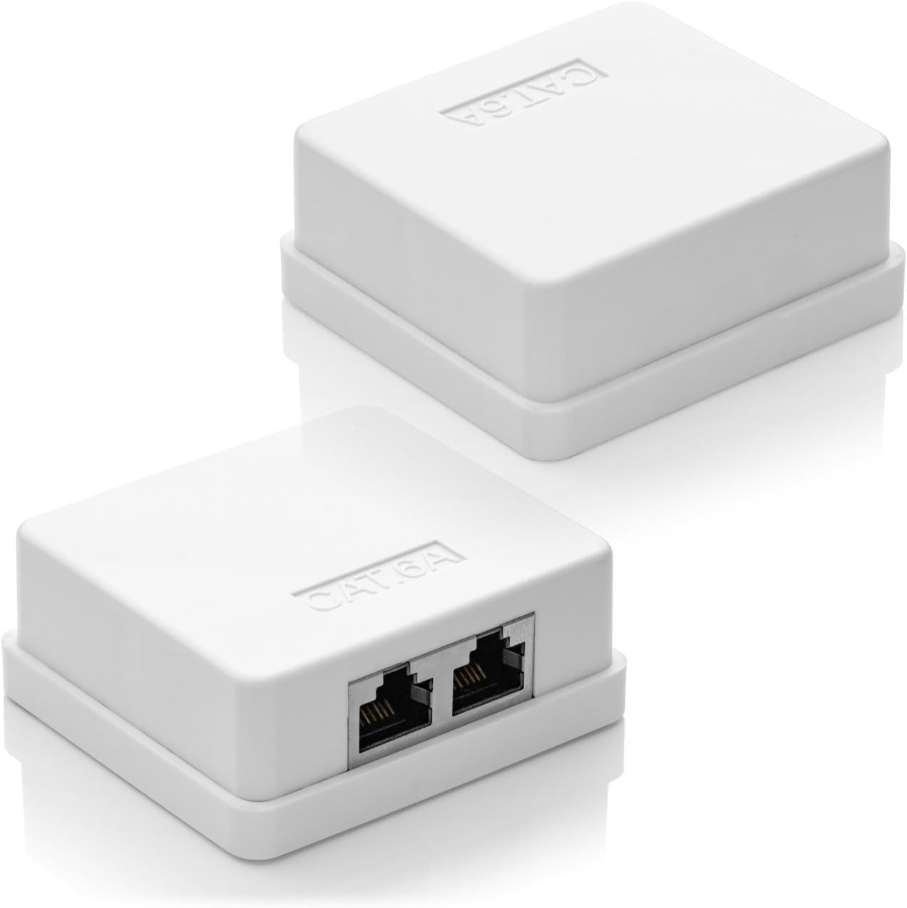

Um ein Patchpanel mit Switch kommst du nicht drum herum.
Gibt es aber auch Aufputz in 1 oder 2 Fach je nach wie du es am besten unterbringen kannst von der Kabelführung her. Die Bilder sind aber nur Beispiele. Ich würde was mit Modulbauweise empfehlen.
Reaktionen: GTrash81
Das Kabel durchschneiden, jeweils eine RJ45-Kupplung/Keystone draufsetzen (kann man auch in Aufputzdosen unterbringen) und dann mit Patchkabeln zu einem Switch gehen wäre die Lösung.
