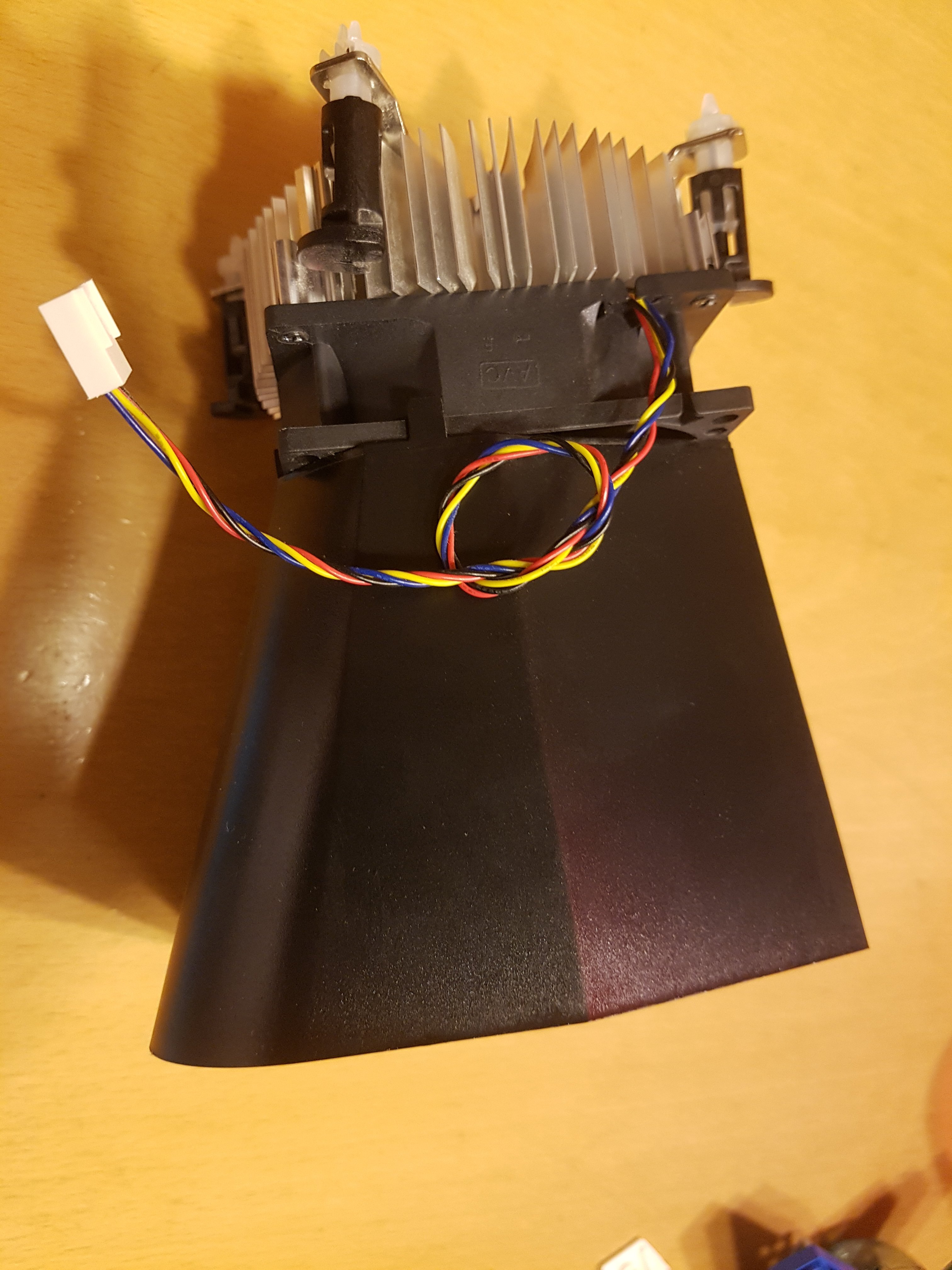

Wie alt ist das Setup ? Ein Foto vom eingebauten CPU-Kühler wäre prima.
Das hier ist der verbaute Kühler. Habe noch so ein Teil in Reserve herumliegen. Es ist der gleiche Kühlertyp.
Puh, zum Alter des Systems kann ich nichts genaues sagen. Der Rechner ist geschätzt so etwa aus 2013/2014.
Es handelt sich im Prinzip um einen Medion Akoya E2040 D. Der Rechner verfügt allerdings nur über einen Pentium G3220 anstelle des normal verbauten Core i3-4130 und die HDD wurde gegen eine SSD getauscht.

hahaha, was eine "Prompete" ^^
ok, drauf geachtet dass die Pfeile auf den Push-Pins alle rechts stehen ?
Klar! Sicher habe ich das alles kontrolliert. Der Kühler sitzt bombenfest. Da ist nichts lose.
