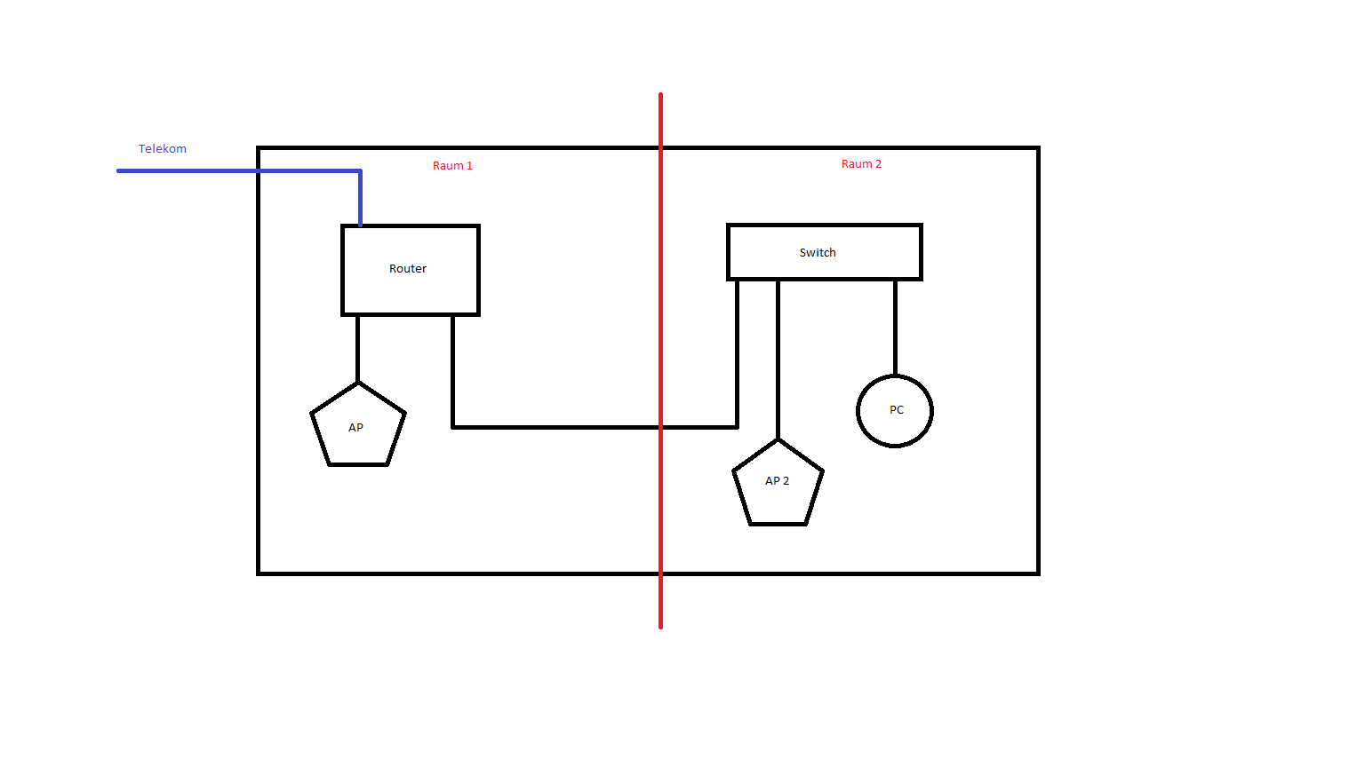

Seit meinem neuen Internetanschluss inkl. Hardware, hab ich spontane disconnects. Teilweise fängt es sich nach paar Sekunden von alleine, manchmal hilft aber nur ein PC Neustart.

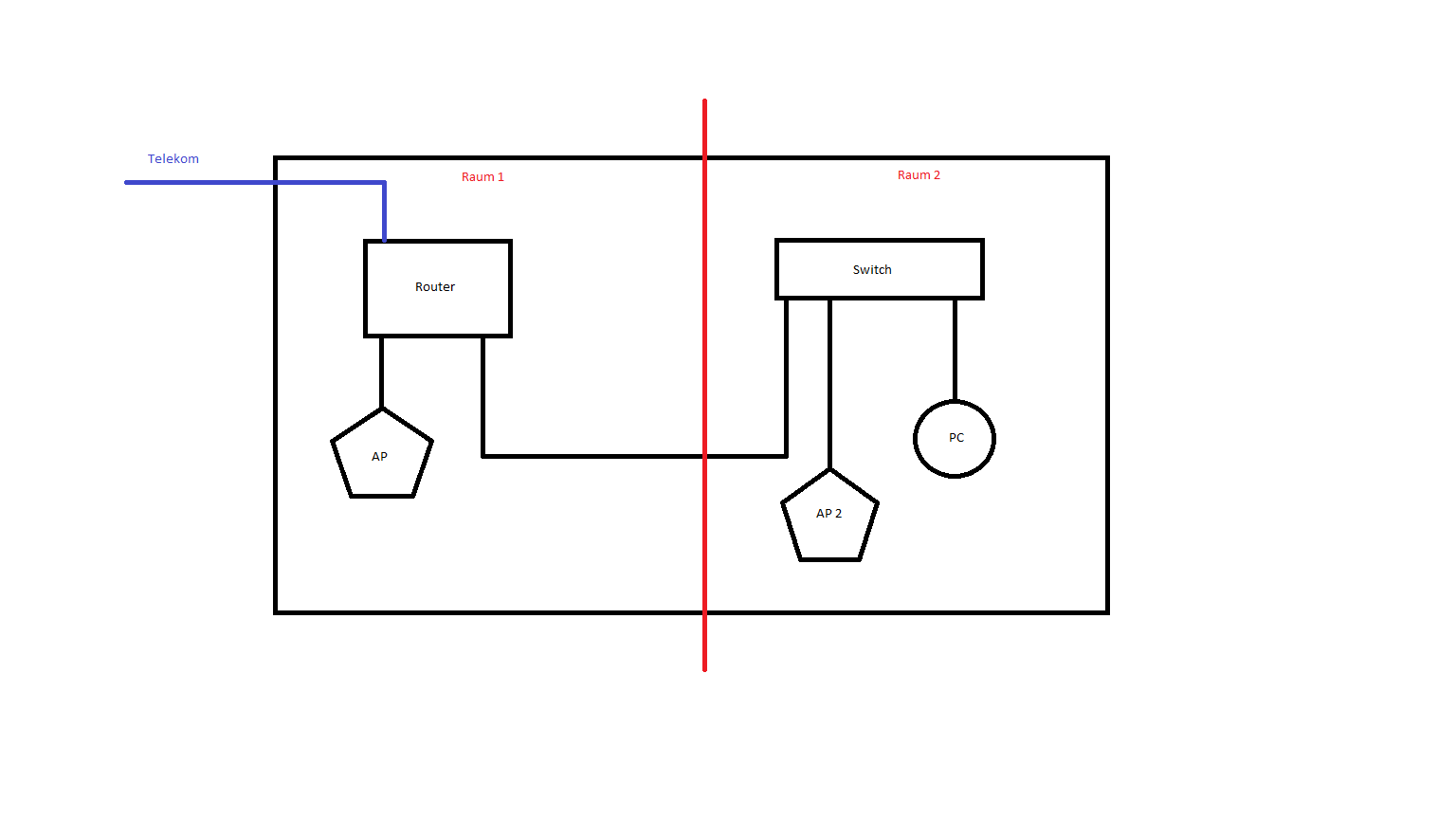

Es handelt sich um einen FTTH Anschluss (200k/100k) der Telekom, als Router wird ein Edgerouter X verwendet.
An diesem hängt ein AP AC lite und ein unmanaged 8port switch, an dem nochmals ein AP AC lite und meine Rechner hängen.
Der Router selber läuft durch, das sehe ich an der uptime.
Außerdem läuft der Router auf Werkseinstellungen, mit aktueller FW. Lediglich die PPPoE Einwahl für die Telekom wurde eingestellt.

Nene, meine Rechner hängen alle per LAN am 8port switch

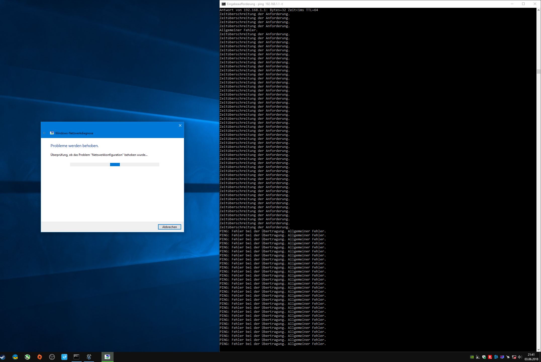

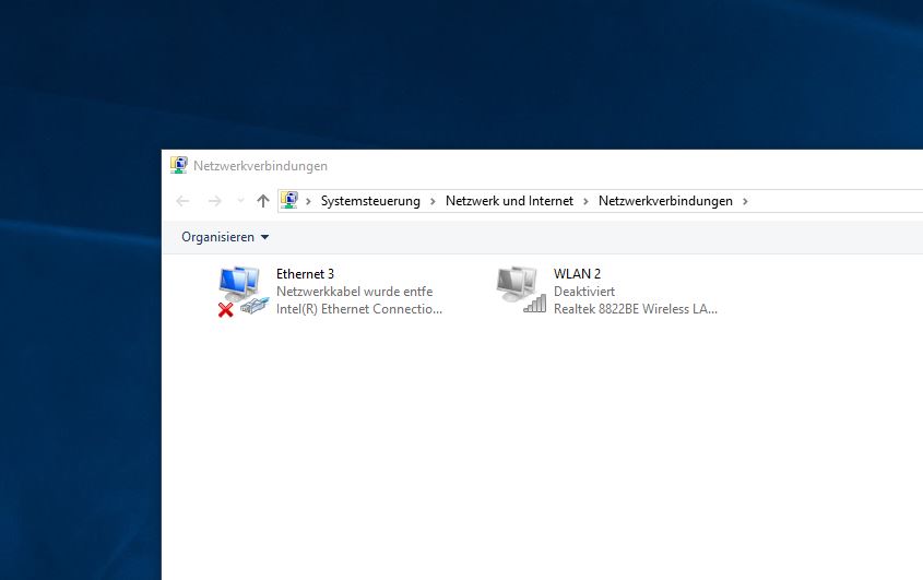

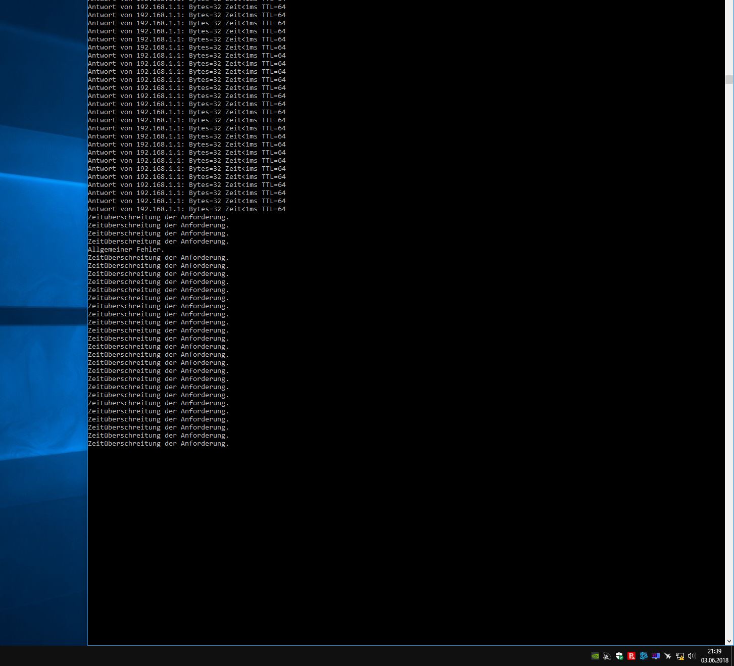

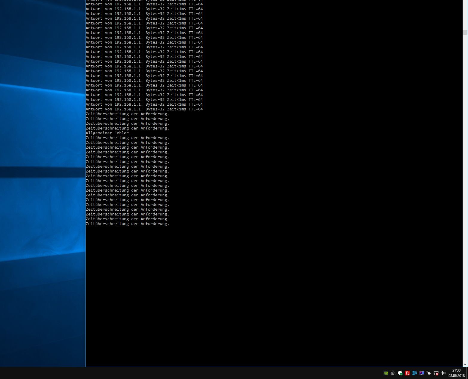

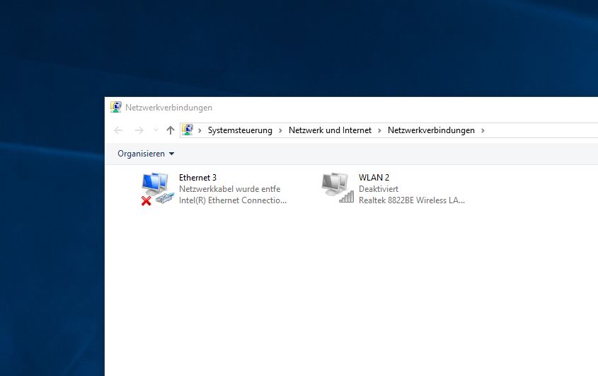

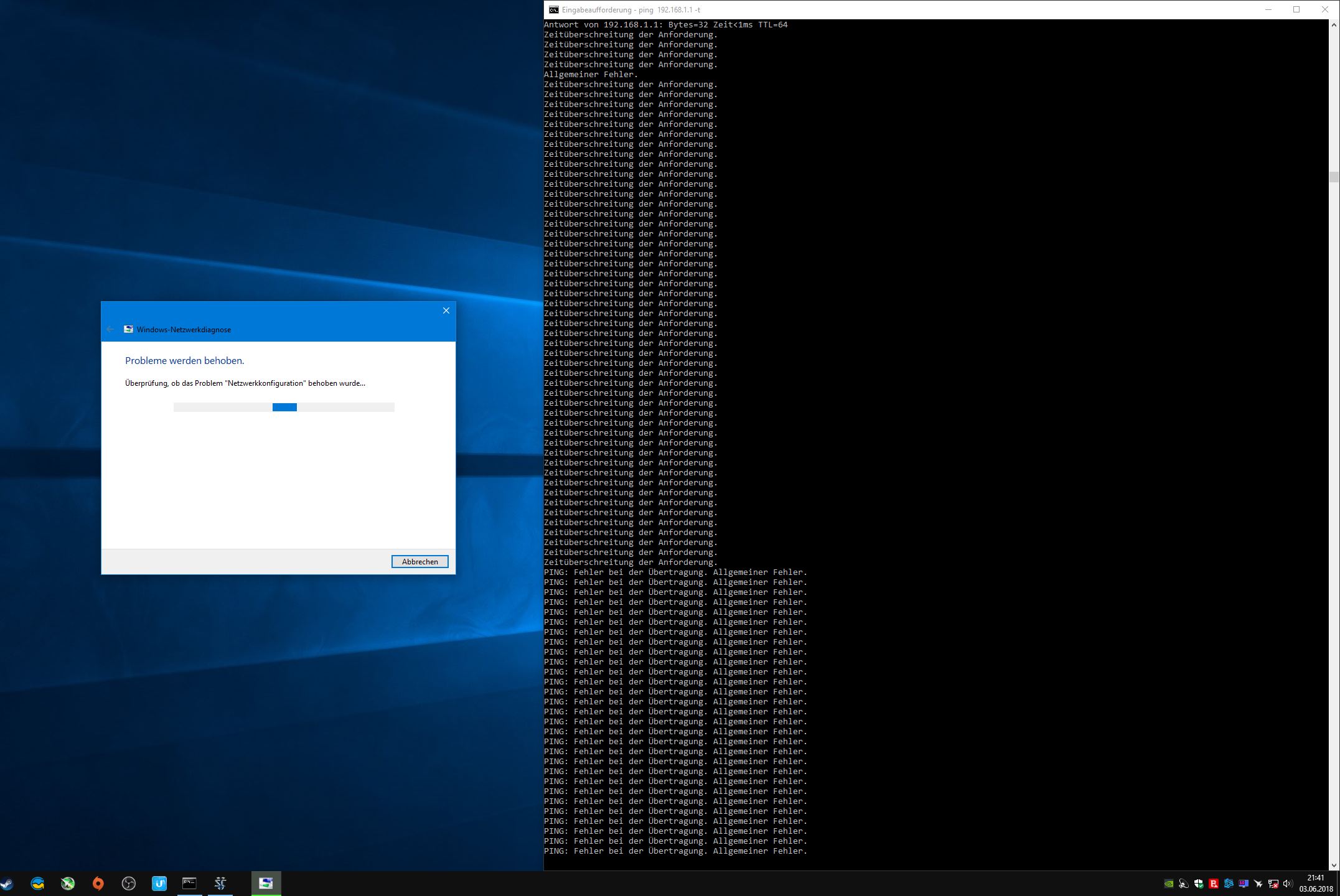

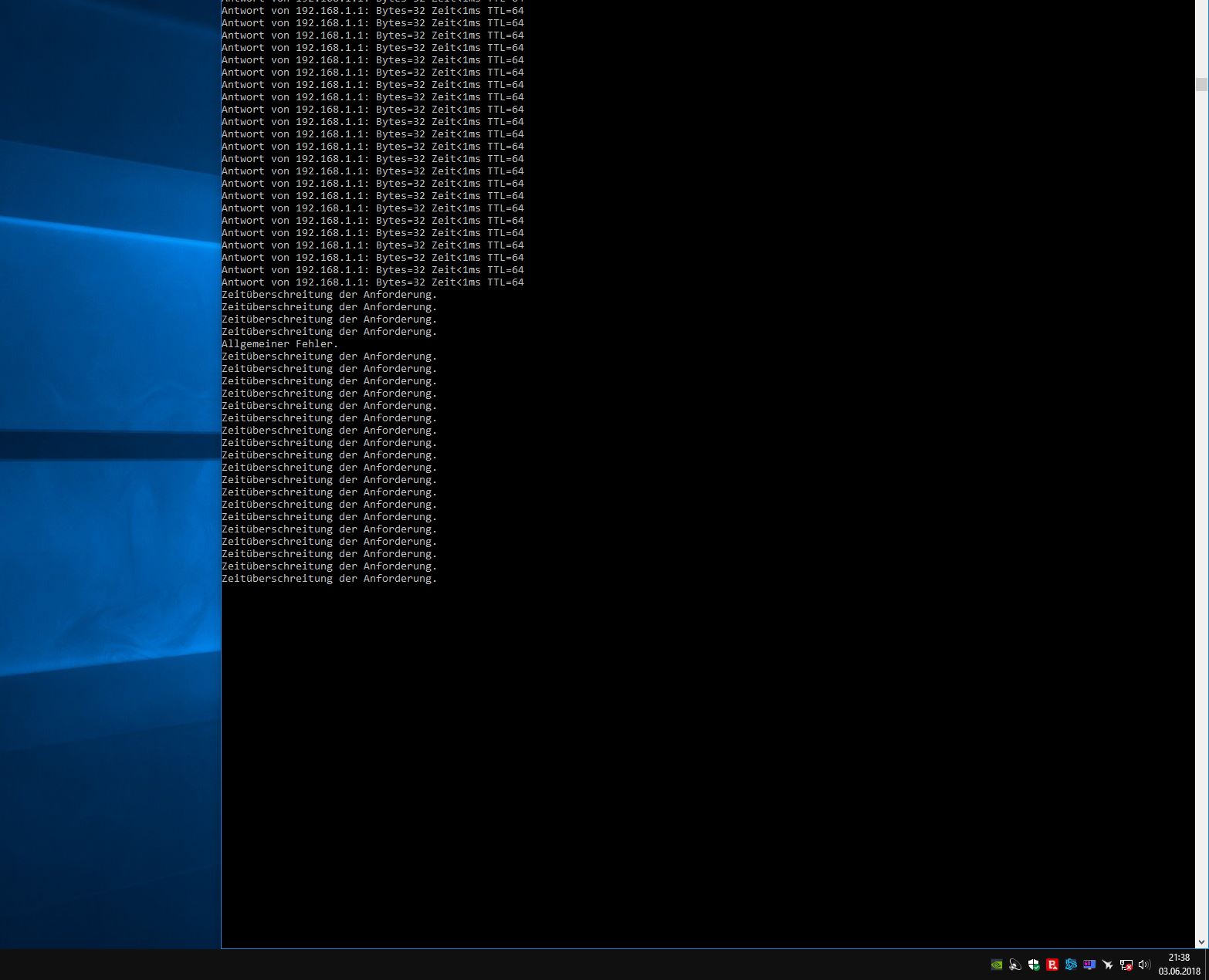

Habe eben gespielt und dabei gestreamt und es hat ca. 30min gedauert bis es wieder passiert ist.
Dabei lief die Konsole mit ping -t durch, Bilder im Anhang. Die Netzwerkverbindung war "Unterbrochen".
Dann wurde automatisch versucht, neu zu verbinden. Das wiederholte sich dann mehrmals, bis ich die
"Problembehandlung" gestartet habe (siehe Bild 3). Nachdem auch diese erfolglos war, habe ich den Rechner
neu gestartet und alles lief wie gewohnt.
Wichtig: Ich habe während des disconnects auch das Handy probiert (läuft über den AP2, welcher zusammen
mit dem Rechner auf dem 8port switch hängt) und alles lief einwandfrei weiter.
