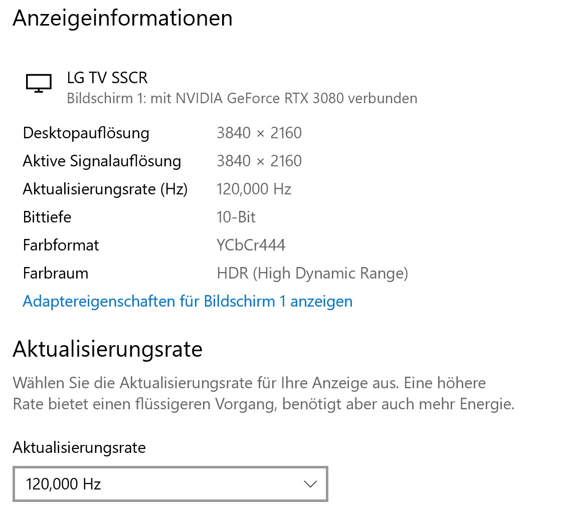

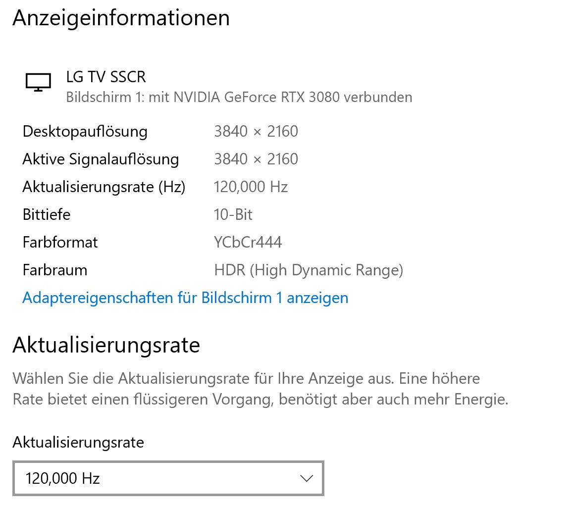

TV ist der 65zoll LG NANO867NA
ja hdmi 2.1
48Gbps belkin kabel
Auflösung 4K 120HZ 4:4:4 10Bit HDR
in spielen gsync /VRR / IGR keinerlei probleme alles einwandfrei
abwarten, sollte nochmal ein freeze im desktop trotz ausgeschaltetem IGR und GPU planung kommen schreibe ich es hier rein

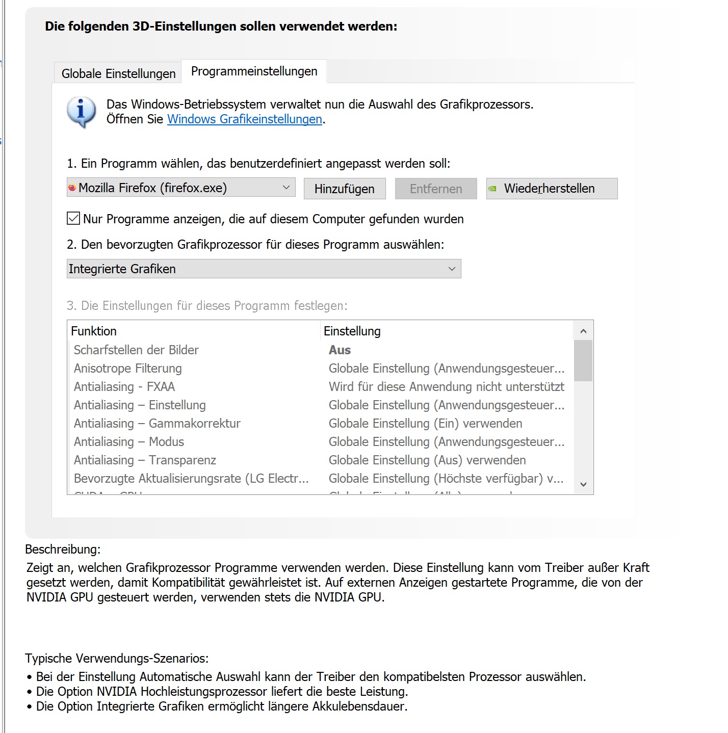

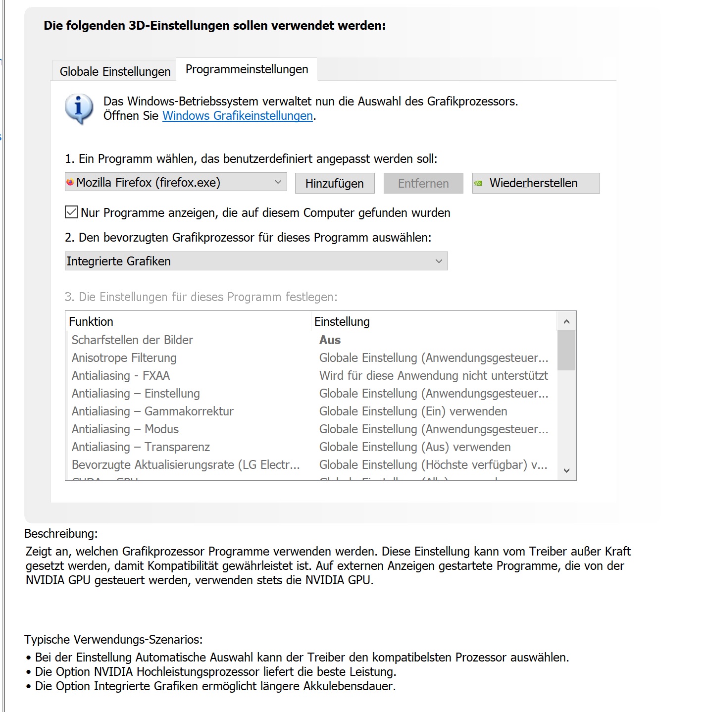

letzten endes der fix den ich rausgefunden habe ist wohl, unter der nvidia systemsteuerung 3d einstellungen verwalten /programme
firefox.exe maximale performance anstelle von adaptiv zuweisen,
dann zieht der prozess zwar ordentlich strom aber es gibt keine freeze / wiederherstellung des treibers mehr
edit und/oder falls vorhanden, die integrierte grafik für firefox anzuwenden (Aber auch dann maximale leistung unter der nvidia option einstellen, da IGP ja nur bevorzugt wird und nicht sicher ausgewählt)
bis es einen fix von nvidia im treiber selbst gibt
