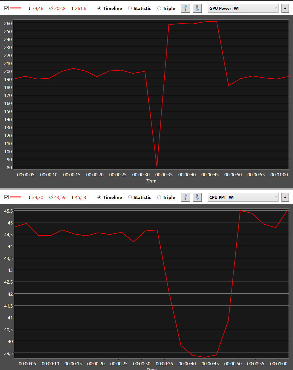

Ich habe eine Crash-Session mal mit HWInfo mitgeloggt, werde aber aus den Daten nicht so recht schlau. Es scheint so als würde kurz vor dem Crash ein Power-Spike von der Grafikkarte ausgehen - allerdings ist der nicht dramatisch hoch und sollte maximal ein Throttling der GPU auslösen. Ich habe die Rohdaten mal unten angehängt.

Das ist der Power-Spike der GPU ca 15 Sekunden vor dem Restart. Die PPT des Prozessors wird dabei scheinbar runter geregelt - keine Ahnung ob das relevant ist.

Wenn der Spike zu hoch ist drosselt die Gpu nicht. Das Netzteil schaltet einfach ab wenn der Spike lang und groß genug ist und die Schutzschaltung auslöst.
Das kann gut sein aber wirklich lang und hoch ist der Spike ja nicht, oder? Limit der Karte ist 270W, da kommt der gar nicht dran.

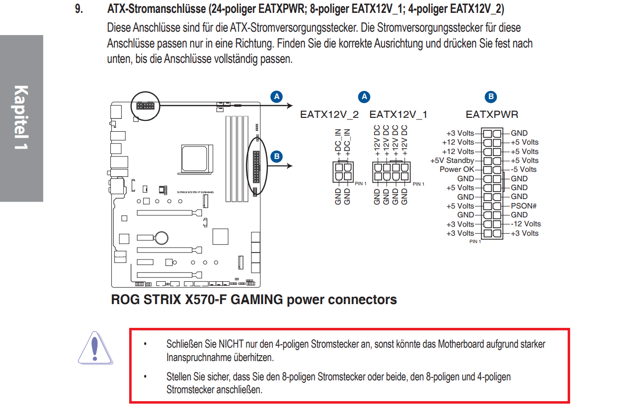

Ah eine Idee habe ich vielleicht noch, sowohl das alte als auch das neue Netzteil haben nur ein CPU Kabel, das Board hat aber zwei Stecker. Könnte das ein Problem sein?
2 cpu Stromamschlüsse brauchst du nur wenn du extremes OC betreibst.

Vorher bitte Verkabelung kontrollieren
Grafikkarte muss mit den 2 getrennten Kabeln angeschlossen sein. Nicht beide Stecker eines Kabels verwenden.
Die beiden 4Pin CPU Stecker vom be quiet müssen in den großen 8-pin Sockel auf dem Mainboard. Der 4 Pin links daneben ist als extra anzusehen.

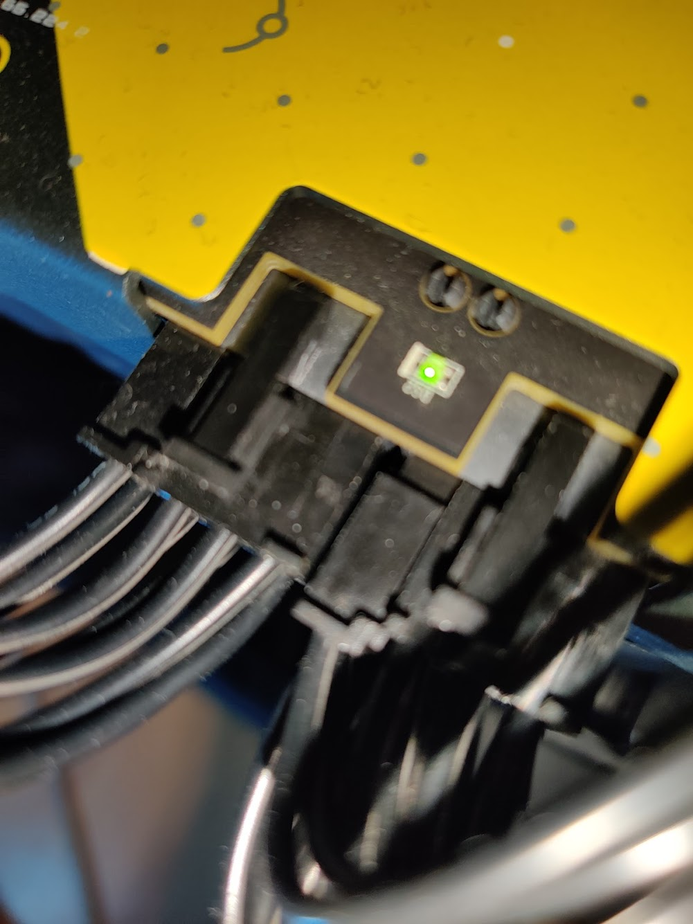

Danke für die Tipps. Ich habe die Karte jetzt an beide Rails angeschlossen, sicher ist sicher. Ich glaube aber auch dass ich die Ursache gefunden habe:
Sorry für die Unschärfe. Ich möchte mich noch nicht zu früh freuen da ich es noch nicht getestet habe aber das könnte eventuell das Problemchen sein.
Die CPU war richtig angeschlossen, der extra Stecker fehlt aber das ist ja kein Problem.

Gut das du es gesehen hast. das kann dauerhaften Funkenflug erzeugen und irgendwann ist es durchgekokelt oder brennt.
