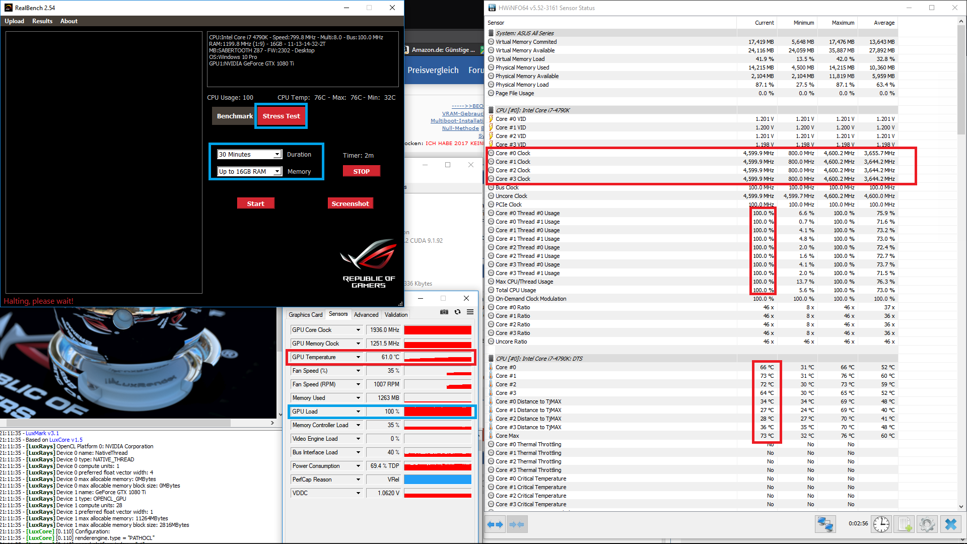

Beschreibe Temperaturen OK. Das mal kein Wert, teste das ganze doch mal mit ASUS Realbench 100% CPU/GPU Last. GPU-Z/HWInfo 64 zum auswerten.
Ja Realbench ist alt und so .... funktioniert trotzdessen mit neuer Hardware und Win 10.
Und seitens AMD nur die WHQL Treiber verwenden.
Reaktionen: maaco90

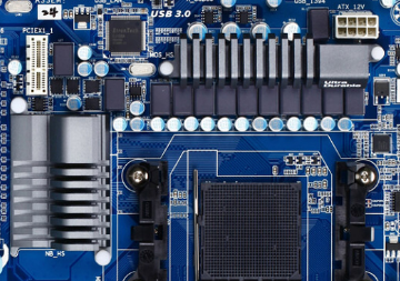

rg88 schrieb:
Und Spannungswandler? Welcher Kühler ist drauf?
Thermalright HR-02 Macho
, Spawa-Kühler sieht so aus (Stock)
rg88 schrieb:
Abgesehen davon: Nimm als erstes Mal das OC weg.
Hab vor paar Jahren bloß Spannungen fixiert und CPU-Multi moderat erhöht. Jetzt bei den Problemen schon 200Mhz runter, ohne Änderung. Mach ich trotzdem mal.
Realbench und HWInfo sieht super aus. Kannte ich noch nicht. Max. Temps poste ich die Tage hier mal.
Führt denn Überhitzung tatsächlich zu Crash von Anwendungen? Dachte Takt wird einfach gethrottled oder PC geht aus, aber vielleicht habe ich auch zu viel mit Notebooks zu tun. Kommt wahrscheinlich ohnehin auf die Komponente an die überhitzt.

Hatte früher auch ein ähnliches AMD-System und fast dasselbige Mainboard. Ich habe von Anfang an mit einem externen Temperaturfühler den Kühler neben den Spawa überprüft, den rechteckigen Boxedkühlblock draufgelassen aber mit einem 120er Lüfter der asymmetrisch zu den Spawa ausgerichtet montiert. Somit hatte ich keinen Hotspot in der Kühlblockmitte und ein kühlerer/leiserer Betrieb war möglich. Trotzdem war alle 2 Jahre die pflegerische Pflicht die Wärmeleitpads auf dem Mainboard zu erneuern, besonders der schmalere Kühlblock hatte trotzdem nur noch ein zerbröseltes Pad drunter mit der Zeit. Es ist nur ein Tipp von mir.
Das sich das bis heute noch immer nicht herumgesprochen hat ist schon komisch.
Du brauchst zwingend einen Topblow Kühler. Der auch die nähere Umgebung um die CPU herum mit kühlt.
Ich hatte auch Jahre lang einen FX 8350. Und das System lief erst mit einem Topblow Kühler stabil.
Ebenso ist ein OC bei einem solchen System nicht ratsam.
Auch kann ein Bios Update hier helfen.
