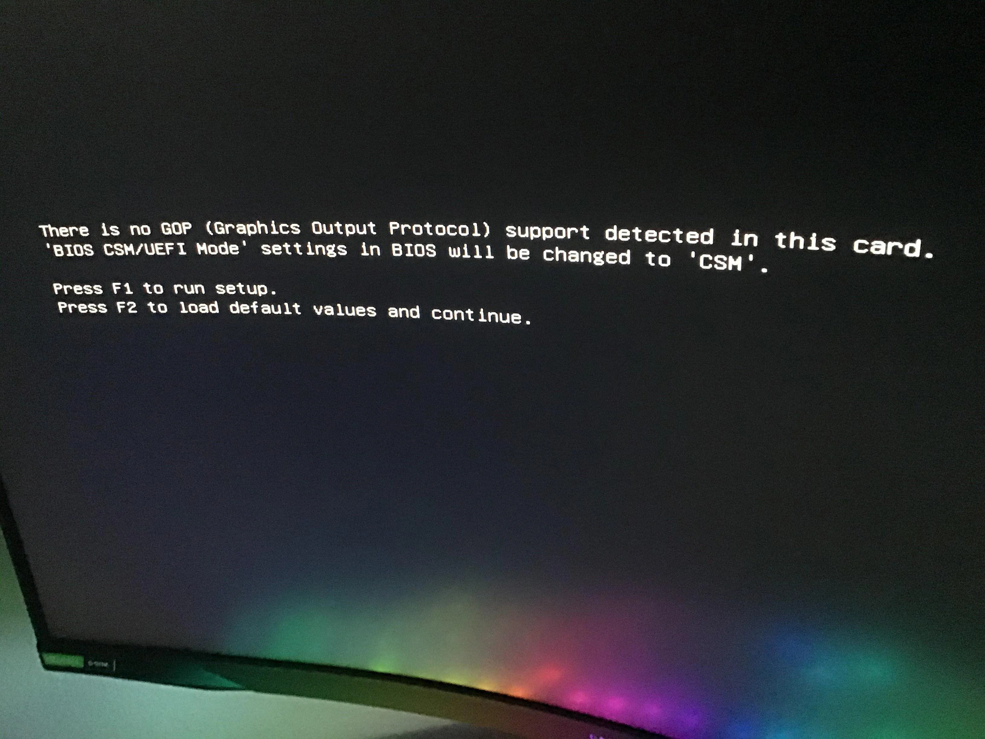

Beispiel:
Dein Mainboard ist ja aus 2014 und da war ein Kompatibilitätsgrund für CSM,
weil Windows 7 kein UEFI-GOP kann, Windows 7 freezt beim booten mit GOP,
bzw gibt es vom BIOS schon zuvor eine Meldung , dass hier GOP (Graphics Output Protocol)
nicht funktioniert.
