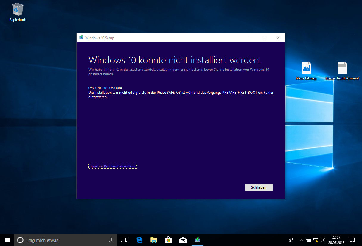

Dann direkt den nächsten Update-Versuch auf 1803 per ISO...und HIER CRASHT ES!
Ich habe nicht mitbekommen, dass ein "Bluescreen" aufgetaucht wäre, aber es kam wie mir bereits bekannt nach dem Neustart die Meldung "Vorherige Version wird wiederhergestellt..."
Und dann wurde mir, nachdem das alte System wieder hochgefahren war diese Meldung angezeigt:
Unter diesem Code finde ich einen ´Thread in der Microsoft-Community, dass dieser Fehler klar am Userkonten-Pfad liegt!

Ich habe wie geplant zunächst VirtualBox geladen (Neueste Version + Extension Pack), und dort Windows 10 Version 1709 64-Bit installiert - VM mit:
- virtueller 200GB-Festplatte
- virtuellen 4GB RAM

Ich finde es ja bemerkenswert, dass Windows schon über solch triviale Einstellungen wie den Nutzerordner zu verschieben stolpert und das bei solchen Kleinigkeiten von Einigen angemerkt wird, dass das ja auch Gefrickel und tiefer Eingriff ins System sei.
Ich mach das auch so, dass ich Nutzerverzeichnisse oder temporäre Verzeichnisse dahin packe, wo ich es für richtig halte. Ich kann mich aber nicht erinnern, das das mal zu Problemen mit Updates geführt hat. Selbst unter dem frickeligen Linux nicht.
BlubbsDE
Fleet Admiral
- Juni 2011
- 52.167
Windows stolpert darüber, weil der TE so gemacht hat, wie er es gemacht hat. Mann kann die Ordner woanders hin zeigen lassen. Aber eben nicht so. Was vor 20 Jahren unter Win 98 funktioniert hat, das muss heute nicht auch funktionieren
Weiß was du meinst, müsste ich aber erstmal schauen wie das genau funktioniert...firexs schrieb:Wenn du schon gerne bastelst, dann probiere es mal mit dem User Ordner nicht per registry, sondern mal per symbolischer Verknüpfung.
Wird bei den "Home"-Versionen von Win wohl auch nicht gehen...firexs schrieb:Oder wie bei terminalservern per gruppenrichtlinie.
Ist ja nach meinem Test auch "zufällig" genau DIE EINE Kleinigkeit, an der sich das Update stört...alles andere schulckt es!andy_m4 schrieb:Ich finde es ja bemerkenswert, dass Windows schon über solch triviale Einstellungen wie den Nutzerordner zu verschieben stolpert und das bei solchen Kleinigkeiten von Einigen angemerkt wird, dass das ja auch Gefrickel und tiefer Eingriff ins System sei.
Ja, hatte ich auch ja schon erwähnt - aber dann betrachte mal was das IN DER PRAXIS genau heißt:firexs schrieb:Das liegt daran, das Windows kein normales OS mehr ist, sondern als SAAS fungiert.
An Windows als System an sich ändert das genau gar nichts - lediglich an der Update-Politik die Microsoft nun "fährt"...
Wie gesagt, "früher":
Windows XP/Vista/7/8.1 , 10 Jahre Support, für ein und die selbe Grundversion, "normale" Windows-/Sicherheits-Updates für 10 Jahre, ohne Über-/Neuinstallation.
"Heute" Windows 10:
Neuinstallation/Rechnerkauf mit neuestem Windows 10-Release. Normale Windows-/Sicherheits-Updates für 1,5 Jahre. Dazu alle 1/2 Jahre eine neue Grundversion (Sub-Release).
Früher habe ich NUR Clean-Installs gemacht. Entweder um ein "zugemülltes" System neu aufzusetzen, oder bei einem komplett neuen Rechner.
Dann lief da XP/Vista/7/8, und das blieb über die komplette Nutzungsdauer so, und wurde nur mit "normalen" Windows-Updates versorgt.
Das geht mit Windows 10 immernoch so, aber nur noch für max. 1,5 Jahre - dann muss man zumindest jede 3. Grundversion irgendwann "mitmachen", weil es sonst keine Updates mehr gibt.
Und da man normal nicht alle halbe Jahre eine komplette Neu-Installation macht, wird das eben per Über-Installation gelöst - was ja früher auch schon ging! (Nur kaum einer gemacht hat)
Und DIESE ÜBER-INSTALLATION "beißt" sich eben an so Sachen wie dem User-Pfad - NICHT die "normalen" KB-Updates.
Höchst wahrscheinlich würde sogar der gleiche Fehler auftreten, wenn ich versuchern würde ein Windows 7 (mit angepasstem User-Pfad) per Über-Installation z.B. auf Windows 8.1 zu "updaten"...(habe ich nur nie so gemacht).
"Größere Updates" gab es früher ja auch schon, in Form von "Service Packs" für XP/Vista/7. Das war aber keine komplette Update-/Neu-/Überinstallation, wenn auch etwas "mehr" als ein "normales" KB-Update.
Bei Windows 8 gab es aber auch bereits eine "Über-Installation" in Form eines Updates - nämlich 2013 von Windows 8(.0) auf Windows 8.1...
Ich war wie gesagt gestern abend beiläufig bei dem Bekannten mit dem einen "klemmenden" Rechner:
Ich habe das Update auf 1803 erstmal noch einmal "failen" lassen, um den Fehlercode zu bekommen. Es war exakt der gleiche, wie oben bei meinem Test über VirtualBox!
Also was habe ich gemacht? Das selbe wie bei meinem Test...
Das User-Konto auf D gelassen, und in der Registry den Pfad von "D:" auf "%SystemDrive%\Users" zurück-geändert!
...und siehe da - UPDATE LÄUFT!
Und genauso mache ich das jetzt auch noch bei den verbleibenden beiden Rechnern.
Ich werde es also in Zukunft einfach so machen, dass ich nach der Neu-Installation erst den Registy-User-Pfad ändere, DANN das Konto auf "D" anlege, und den Pfad direkt danach wieder zurücksetze - FERTIG.
