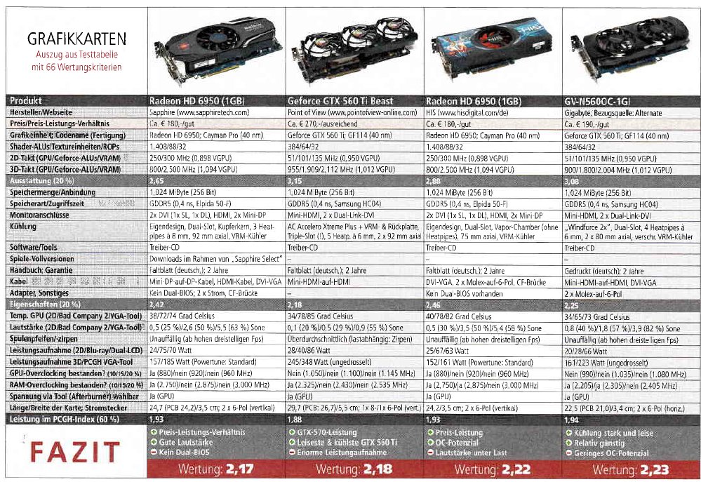

Selbst die PC Games Hardware testet Spulenfiepen. Meist tritt das Phänomen ab höheren 3stelligen FPS auf. Speziell bei ATI sinds meist erst 4stellige FPS. Ich kanns gut reproduzieren in dem ich 3D Mark01 oder 03 laufen lasse. Da erreichen die heutigen Karten meist 500-900FPS. Starte ich aber ein aktuelles Spiel, welches kaum 100FPS hat, kann ich nichts mehr hören.
Anhang mal nen Testauszug von der PCGH.
