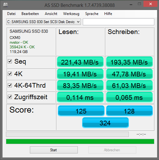

Danke für deine Antwort. Du hast Recht, bislang läuft die SSD problemlos. Auch AS-SSD zeigt an, dass alles in Ordnung ist, glaube ich zumindest.]
Dann poste doch mal den Screenshot!

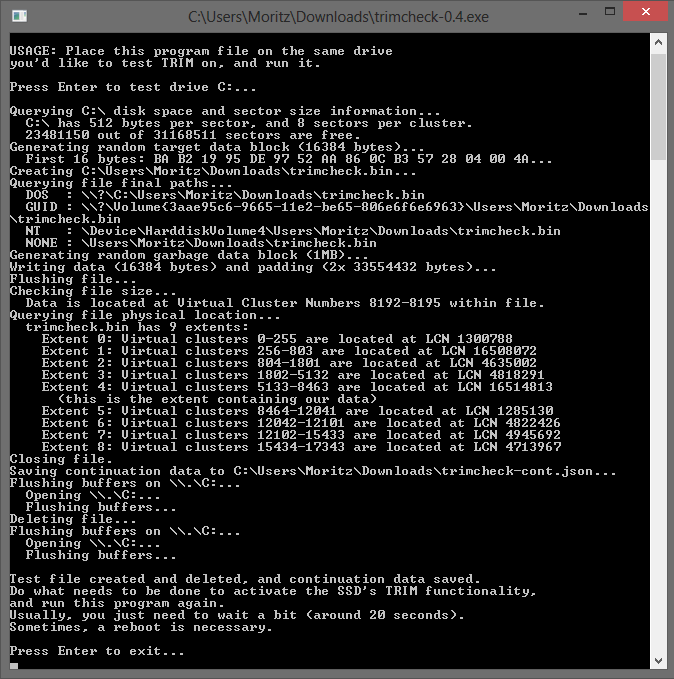

Wie es um TRIM steht, solltest Du auf jeden Fall mal mit dem TrimCheck (mehrfach laufen lassen!) prüfen.
Habe ich laufen lassen:
Allerdings verstehe ich leider nichts von dem was da getestet wurde bzw. was das Ergebnis ist.
Da steht jetzt nvstor, was nach meckswell ja schlecht ist.
Wie sollte ich weiter verfahren? Mit der Performance bin ich zufrieden, mache mir nur Gedanken dass die SSD einen Schaden nehmen könnte.
Du hast es einmal laufen lassen, dabei wurde nun die Testdatei angelegt, eine Datendatei mit dem Hinweis wo die Daten stehen und die Testdatei dann gelöscht. Nun musst Du es erneut laufen lassen um zu sehen, ob die Testdaten noch da sind, genullt wurden (dann hat TRIM funktioniert) oder von den Daten einer anderen Datei überschrieben wurden. Im letzten Fall müsstest Du den Test wiederholen und solltest auch zwischen den Testläufen nichts machen und möglich keine anderen Programme gleichzeitig benutzen.
Das ist aber ein (Pseudo-)AHCI Treiber und einen anderen kann man bei den Boards mit NVidia Chipsatz i.d.R. nicht nutzen, da NVidia AHCi nie lizenziert hat. Bei einigen Boards geht auch der Microsoft AHCI Treiber, die haben wohl einen Hack der den NVidia als AHCI ausgibt im BIOS. Warum der nvstor nun also schlechter als ein IDE Treiber sein sollte, muss meckswell uns mal erklären.

meckswell schrieb:
Warum dass hinter dem nv Treiber ok steht, weiß ich auch net.
Warum sollte das da nicht stehen? Das ist der Treiber bei dem NCQ unterstützt wird und damit eine besserer Wahl als ein IDE Treiber.

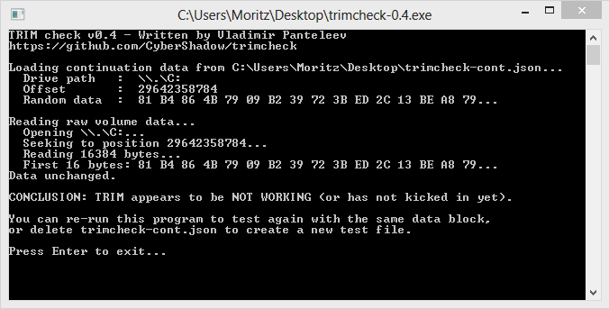

Trim funktionert bei mir nicht:
Holt schrieb:
Die nimmt keinen Schaden, im schlimmsten Fall wird sie nicht getrimmt, dann solltest Du aufpassen, dass sie nur zu voll wird, denn dann hilft auch das Löschen von Dateien nichts um dem Controller den Platz zurückzugeben [...]
Meinst du "aufpassen, dass sie nicht zu voll wird"?
Ansonsten lasse ich die SSD jetzt erstmal so laufen. In ca. nem halben Jahr wird es ohnehin mal Zeit die Krücke wieder aufzurüsten.
Das habe ich mir gedacht! NVidias Chipsätze und Treiber sind einfach viel zu alt, damals war der TRIM Befehl noch nicht einmal Teil des ATA Befehlssatzes.
