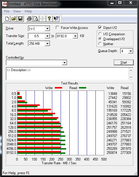

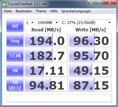

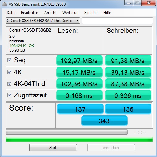

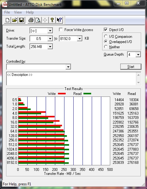

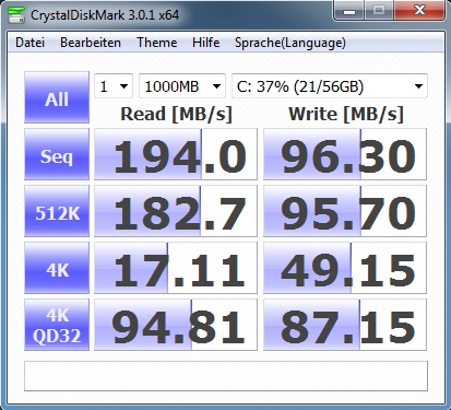

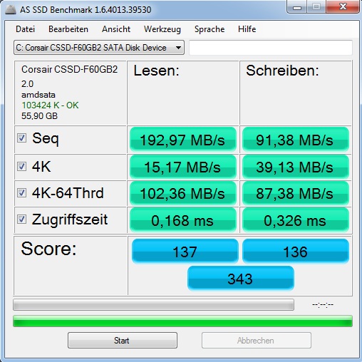

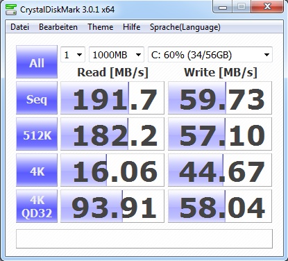

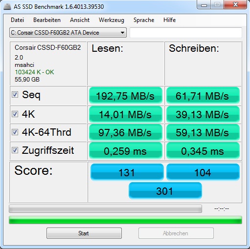

ich habe mir vor 4 Monaten eine SSD (Corsair Force F60) eingebaut und anschließend ein Paar Tests durchlaufen lassen. Seit dem habe ich weder das OS neu installiert, noch die SSD an einen anderen SATA Port angeschlossen oder irgendwelche Treiber geändert. Also einfach alles relevante so gelassen. Heute habe ich die gleichen Tests durchlaufen lassen und die SSD schnitt deutlich schlechter ab. Ist das schon der Leistungsverlust durch den täglichen Gebrauch, von dem man überall liest? Es sind 33,6 GB von 55,7 GB belegt.
Dazu die Testergebnisse:

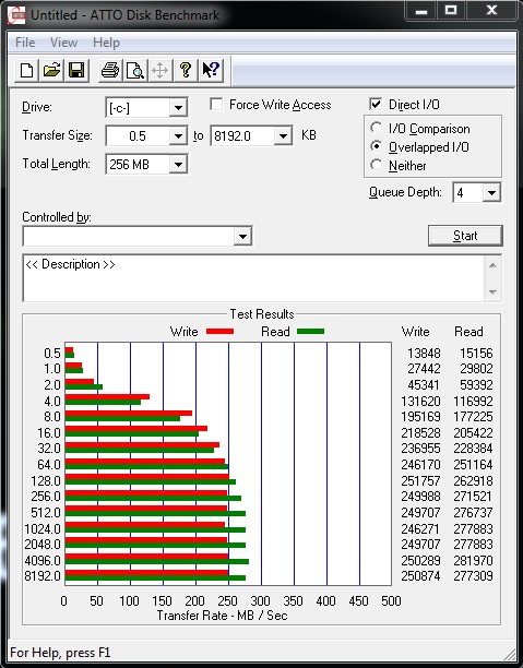

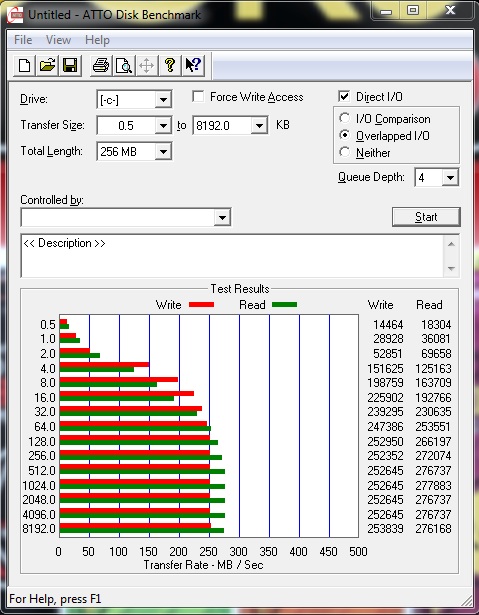

Ich glaube das hat weniger was mit der Alterung und mehr mit der Speicherauslastung zu tun, da weniger Sektoren angesprochen werden können. Ich schätze, wenn du diese formatierst, wirst du auf die alten Werte kommen aber das ist ja nicht der Sinn der Sache. Es wird also jede SSD damit zu kämpfen haben, nicht nur deine.
Such mal nach Sandforce, Vertex 2, Leistungseinbruch Sandforce, etc. pp.. und du findest Leselektüre die dich das ganze Wochenende beschäftigt.
Das, was zumindest (je nach Art und Weise der Nutzung) mehr oder weniger kurzzeitig helfen wird, ist ein Secure-Erase. Sind einmal alle Zellen wieder "erfolgreich" benutzt worden, erfolgt erneut der/ ein Leistungseinbruch .... und "das Spiel" kann man erneut wiederholen ....
... und lass das vollkommen unnütze benchen sein ... gerade die Sandforce-basierten Geräte brauchen teils Wochen bis Monate, bis sie sich von dieser Quälerei und unnützen malträtierenden Schreibaktionen erholen.
P.S. ... demnächst auch den Unterbereich "SSD" benutzen ... dann findet man da auch massenhaft Leselektüre ... :D
Anoubis schrieb:
Seit dem habe ich weder das OS neu installiert... oder irgendwelche Treiber geändert.
natürlich ist da ein anderer ahci treiber am werk. :rolleyes:
ausserdem bencht man eine ssd nicht, man benutzt sie.
Das ist bei einer Sandforce SSD ganz normal und kein Gund zur beunruhigung. Lass das benchen und benutze sie ganz normal.
Du hast deinen Treiber ausserdem sehr wohl geändert - vom amdsata auf den msahci, zegt dir der as ssd bench auch an.
Stimmt am ersten Tag habe ich den Treiber geändert, warum weiß ich nicht mehr. Es gab irgendwelche Probleme. Auf jeden Fall habe ich danach nochmal alles getestet und die Werte blieben bis auf max. 3 MB/s gleich. Hier sind es jetzt 30 MB/s beim Schreiben. Also der Treiberwechsel war nicht ausschlaggebend.
Ok, wie ihr sagt, habe ich wohl einen Grund zur Beunruhigung. Danke schonmal.
