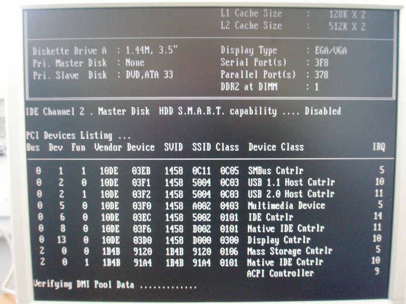

Hab mal einen Screenshot gemacht, vielleicht hat der für euch irgendeine Aussagekraft:

Jetzt habe ich noch eine 2. HDD für die Daten angeschlossen (am SATA Port 0 auf dem Board) und jetzt startet der PC anscheinend gar nicht mehr, hängt seit zig Minuten bei "verifying dmi pool data"

Ich kenne die PCI-e nicht - es müsste aber ein "Config" bestehen, mit der man die Karte konfigurieren kann - ALT + A oder ähnlich - so könnte die Meldung vom GA-MB "verifying dmi pool data" verkürzen - siehe Handbuch zur Karte - (Controller)
