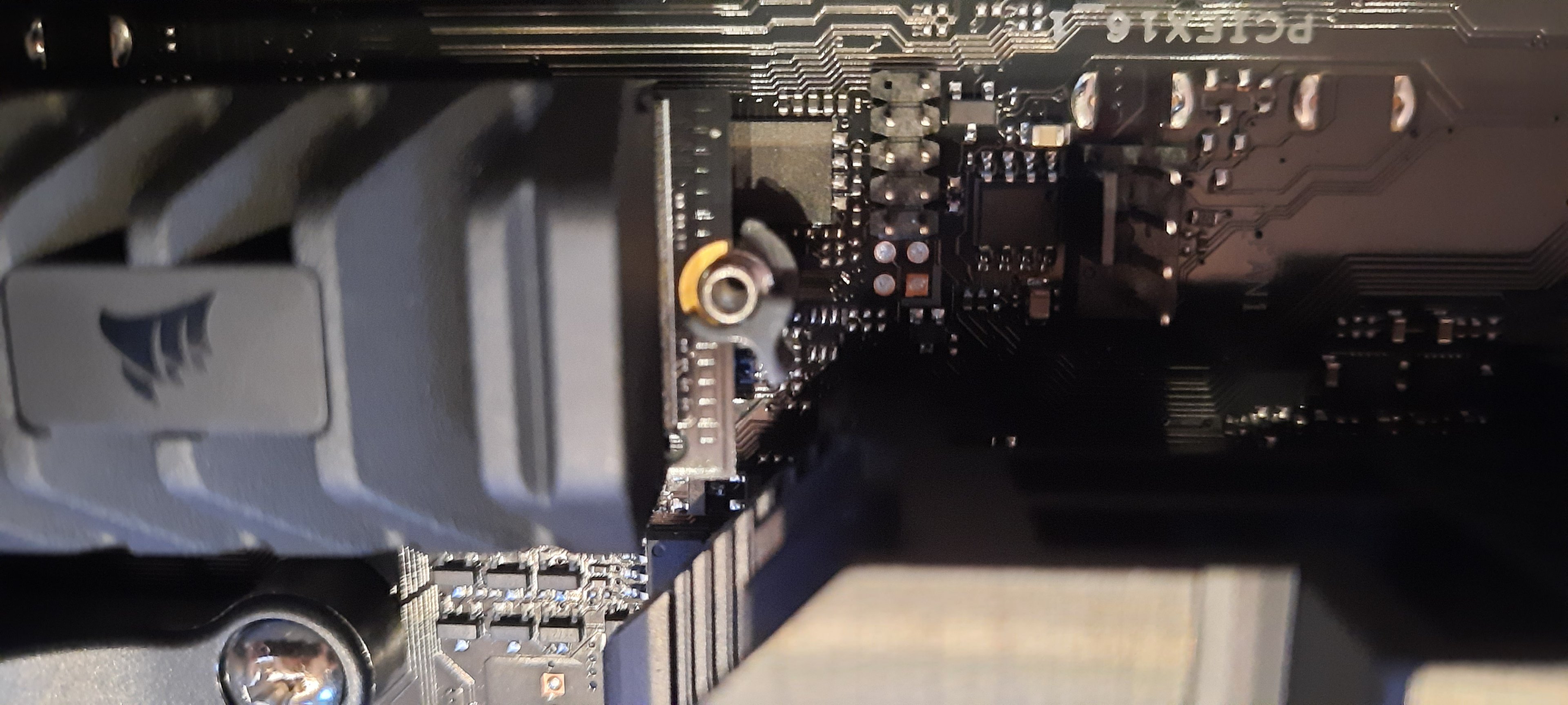

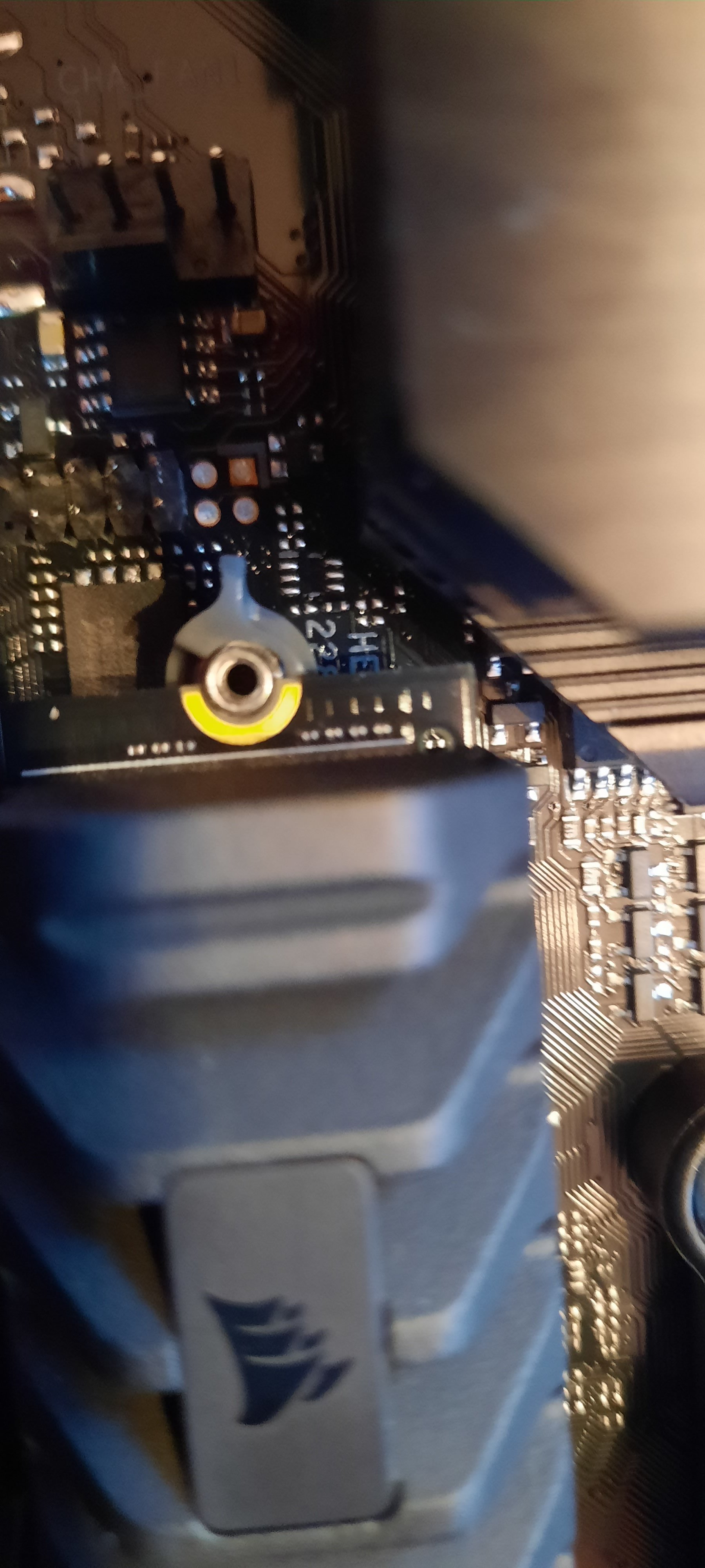

habe nen AsusTuf Gaming B650-Plus WiFi Mainboard. Baue grade den PC zusammen und bin bei der SSD angelangt (eine Corsair MP600 Pro XT 2TB mit Headsink). Die SSD wird befestigt, in dem man ein kleines Plastikteil über die SSD schiebt. Und da ist das Problem. Es lässt sich nicht über die SSD schieben (Siehe Bild). Befindet sich die SSD nicht im Slot, kann man das Teil problemlos darüberschieben (siehe anderes Bild). Nur wenn sie im Slot installiert ist, geht dieser Befestigunsmechanismus nicht. Somit kann den Bau nicht fortführen.
Weiß jemand, was man da tun kann?

auf dem 2. Foto ist es doch halb draufgedreht, was vollkommen reichen sollte (wenn man es überhaupt weiterdrehen kann).
Reaktionen: feidl74
Echt jetzt?
Die SSD soll doch nur unten gehalten werden :freak:
Laß es so und gut is.
Und auf dem 2. Foto ist die SSD nicht fest bzw. so kannst du die SSD wieder entfernen?
Das 2. Bild ist ja wenns NICHT im Slot ist

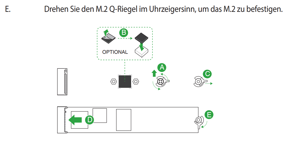

der schwarze nippel muss nicht über der ssdplatine sein. der Nippel dient dazu,das man den Mechanismus leichter bedienen kann. ohne Nippel könnte man sonst nichts drehen, bzw gefrickel.
laut deinem Foto ist das nur eine Viertel Drehung und nur der dicke Teil des halb Ring, hält dann die SSD im slot (+nach unten drücken), der Nippel verhindert das nach hinten rutschen, der ssd. so verstehe ich die Zeichnung.
Reaktionen: Paulebaer
Ich habs jetzt. Die haben diesen schwarzen Gummiblock ca. 0,5mm zu hoch gemacht. Dementsprechend musste ich SEHR viel Druck aufbringen. Habs vorher schon mit viel Druck probiert, aber anscheinend nicht genug. Das soll eigentlich ganz einfach gehen (laut den Videos auf YT). Trotzdem Danke für eure Vorschläge.

Der ist dazu da, den Höhenunterschied zwischen einseitig und doppelseitig bestückten SSDs auszugleichen. Sollte dementsprechend auch nur zur Anwendung kommen, wenn die verbaute SSD nur einseitig bestückt ist.

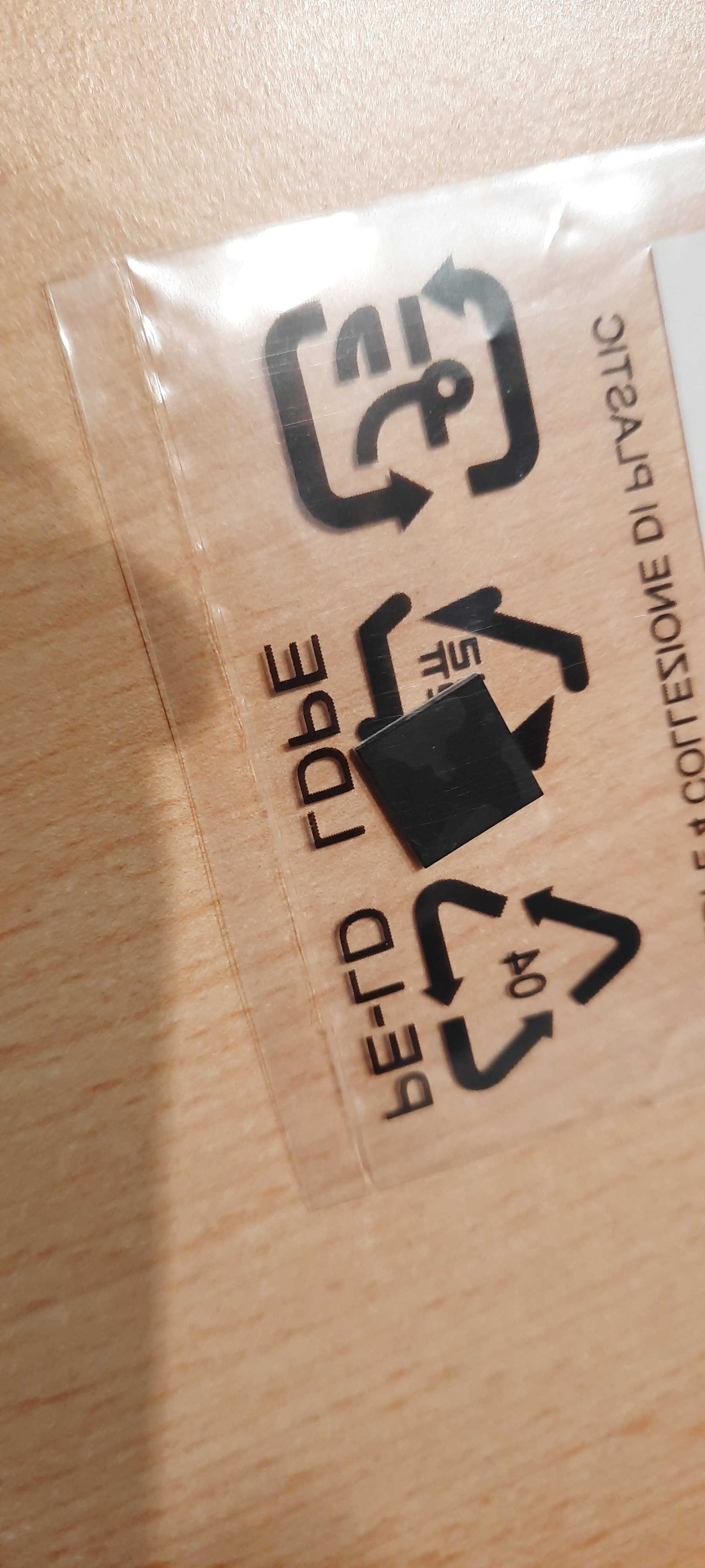

Das bezieht sich nicht auf den Block, sondern auf das Pad, dass man auf den Block kleben kann.
Und meine SSD ist Beidseitig. Das steht zwar nicht auf der Corsair-website, aber bei nem Testmagazin

Differenz in der Höhe ausgleichen. keine Ahnung ob es bei m2 ssds sowas gibt oder aber einfach, um sicherzustellen, das die m2 nicht aus dem Steckplatz rutscht, falls man Mal den pC bewegt etc.
