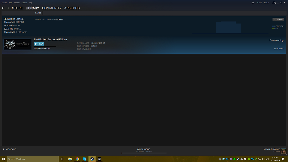

ich habe das Problem, dass wenn ich Downlads bei Steam starte, diese eigentlich sofort wieder abbrechen. Ein Verbindungsproblem kann ich ausschließen. Jedoch befürchte ich dass die SSD evtl. nicht ganz mitkommt.
So sieht das ganze in Steam aus:
Man sieht, dass die der Download kurz startet und die SSD sich genau gar nicht bewegt. Zwischendurch zuckt der Download nochmal auf 700 - 800 Kb/s (Downloadspeed sind für gewöhnlich 11-13 MB/s) für den Bruchteil einer Sekunde aber geht sofort wieder auf 0 zurück. Ein Versuch den Download abzubrechen führt je nachdem zu abstürzen des Steam Clients.

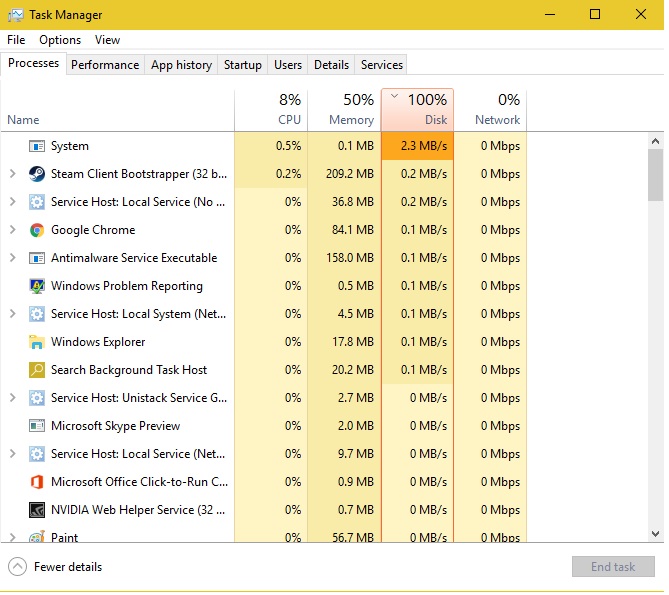

Gleichzeitig ist mir im Taskmanager aufgefallen, dass hier lediglich bei wenigen MB/s die Disk schon bei 100% last angelangt ist, wie hier zu sehen:

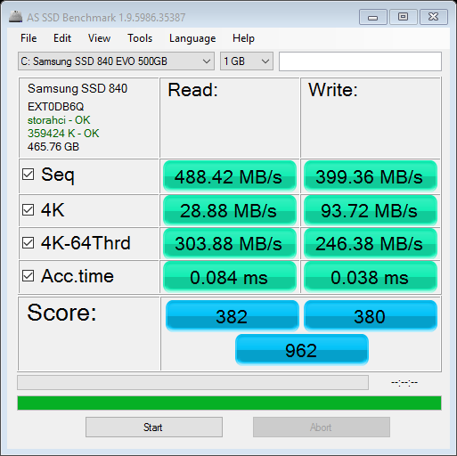

Hab dann mal einen AS SSD Benchmark laufen lassen, der allerdings in meinen Augen ganz normal erscheint:
Das Diagnosetool von Samsung sagt ebenfalls es sei alles in Ordnung (gut ist ja auch eine Hersteller Software). Ein Verbindungsproblem kann ich (fast) ausschließen. Ich bin etwas Ratlos. Ich hab auch leider keine Ersatzhardware da ums zu testen. Ich kann die Downloads höchstens mal auf meinem Laptop testen.
100% für die Disk im Taskmanager bedeutet nur, dass zu 100% der Zeit mindestens ein I/O Vorgang stattfindet, nicht aber das die SSD am Limit ihrer Leistungsfähigkeit arbeitet. Das ist da nicht wie bei der CPU Auslastung. Daher sagen diese 100% im Zusammenhang mit dem Übertragungsraten auch nichts über die Leistungsfähigkeit der HDDs oder SSDs aus.

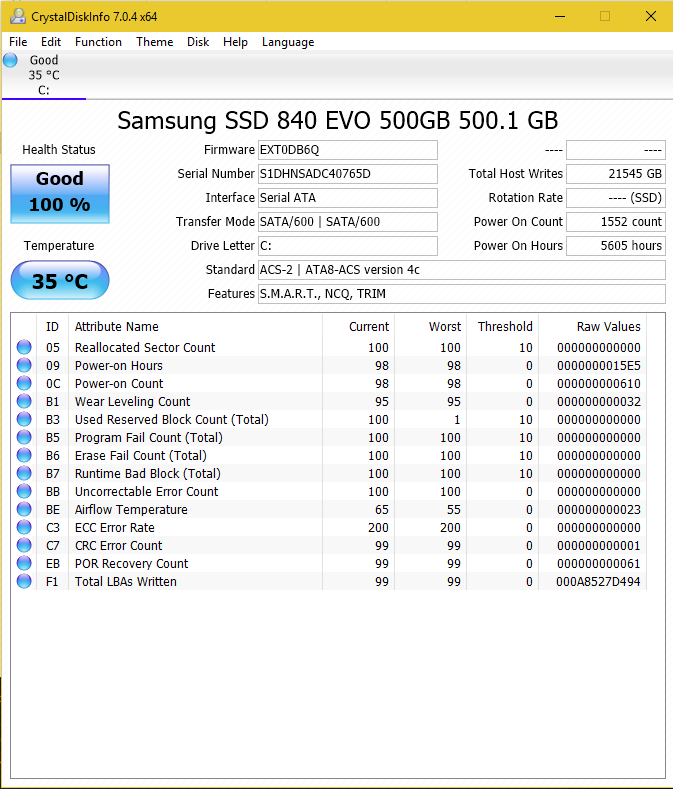

Die Werte beim AS-SSD sind normal, die SSDs scheint also in Ordnung zu sein und die geringe Downloadgeschwindigkeit nicht von der SSD zu kommen. Poste zur Sicherheit noch mal den Screenshot von CrystalDiskInfo für die SSD, ziehe aber bitte das Fenster soweit auf, dass alle Attribute und auch die Rohwerte vollständig sichtbar sind.
Das sähe dann so aus:

Da ist ein Ultra-DMA CRC Fehler verzeichnet, die könnte früher mal passiert sein, z.B. beim Zusammenbau. Aber es könnte auch aktuell ein Problem mit dem SATA Datenkabel geben, behalte als den Rohwert vom Attribut C7 im Auge. Dann könnte Dein ggf. am Viren- und Malwarefindern liegen, wenn man davon mehr als einen installiert hat, bremsen die gerade mal bei Downloads, wenn sie dann ständig durch Schreibzugriffe während der Überprüfung gegenseitig eine erneute Überprüfung auslösen. Das kann schon von Download zu Download unterschiedlich sein und z.B. von den Dateiendungen abhängen. Wird dann ein Archive runtergeladen und eines der Tools entpackt dies um die Dateien zu prüfen, prüft das andere die Dateien beim Entpacken auch sofort und wenn die Exe z.B. ein Installer ist und der andere Finder ihn dann entpackt oder in einer Sandkiste laufen und seine Dateien entpacken lässt, springt der andere gleich wieder an und schon dauert die Überprüfung ewig.
