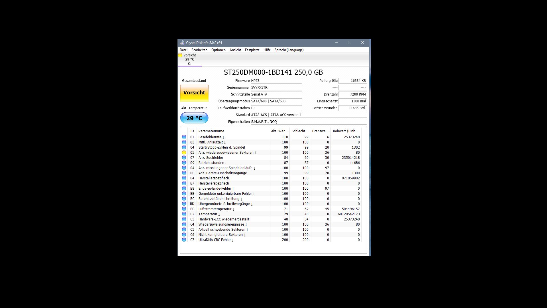

Zur Ausgangslage: Meine Festplatte hat zur Zeit 80 wiederzugewiesene Sektoren und in einem anderen Thread hier wurde mir deshalb geraten, die Platte gegen eine neue SSD zu tauschen. Noch läuft der PC problemlos, aber wer weiß, wie lange noch...

Wie kommst Du darauf dass die HDD kaputt ist, mach mal einen Screenshot der Smart Werte und der Warnung
Den hatte ich schon in dem anderen Thread gepostet. Hier nochmal:
767489
Die HDD ist noch nicht kaputt. Der PC läuft bis jetzt auch noch problemlos, die Frage ist aber trotzdem, ob sich eine neue SSD lohnen würde. Ich muss die ja auch nicht sofort einbauen, sondern kann mich erstmal in Ruhe schlau machen und überlegen, ob ich mich an die Operation am offenen PC rantraue...
