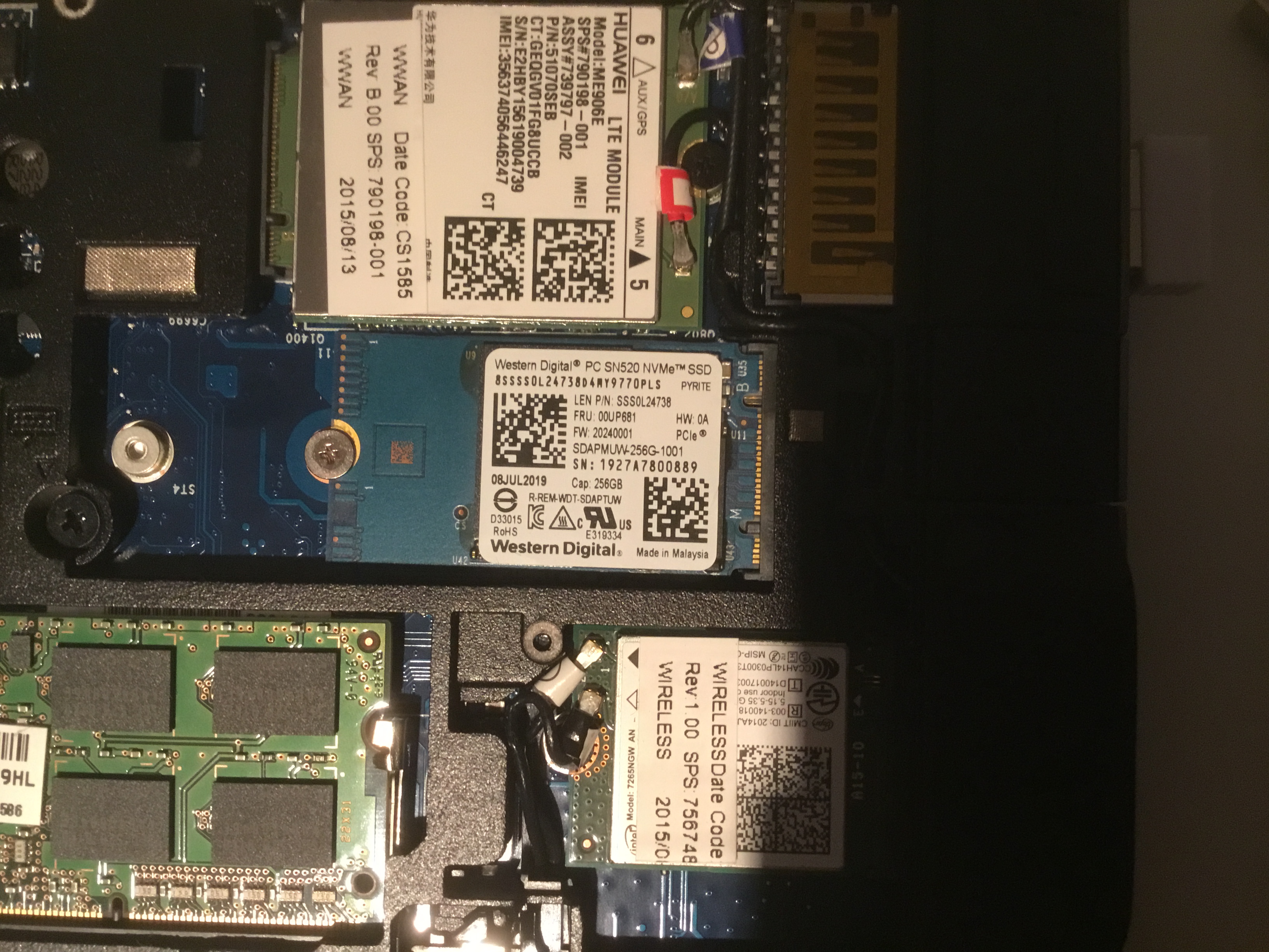

habe in mein notebook „HP EliteBook 820 G2“ eine neue m2 ssd pcie eingebaut und formatiert.

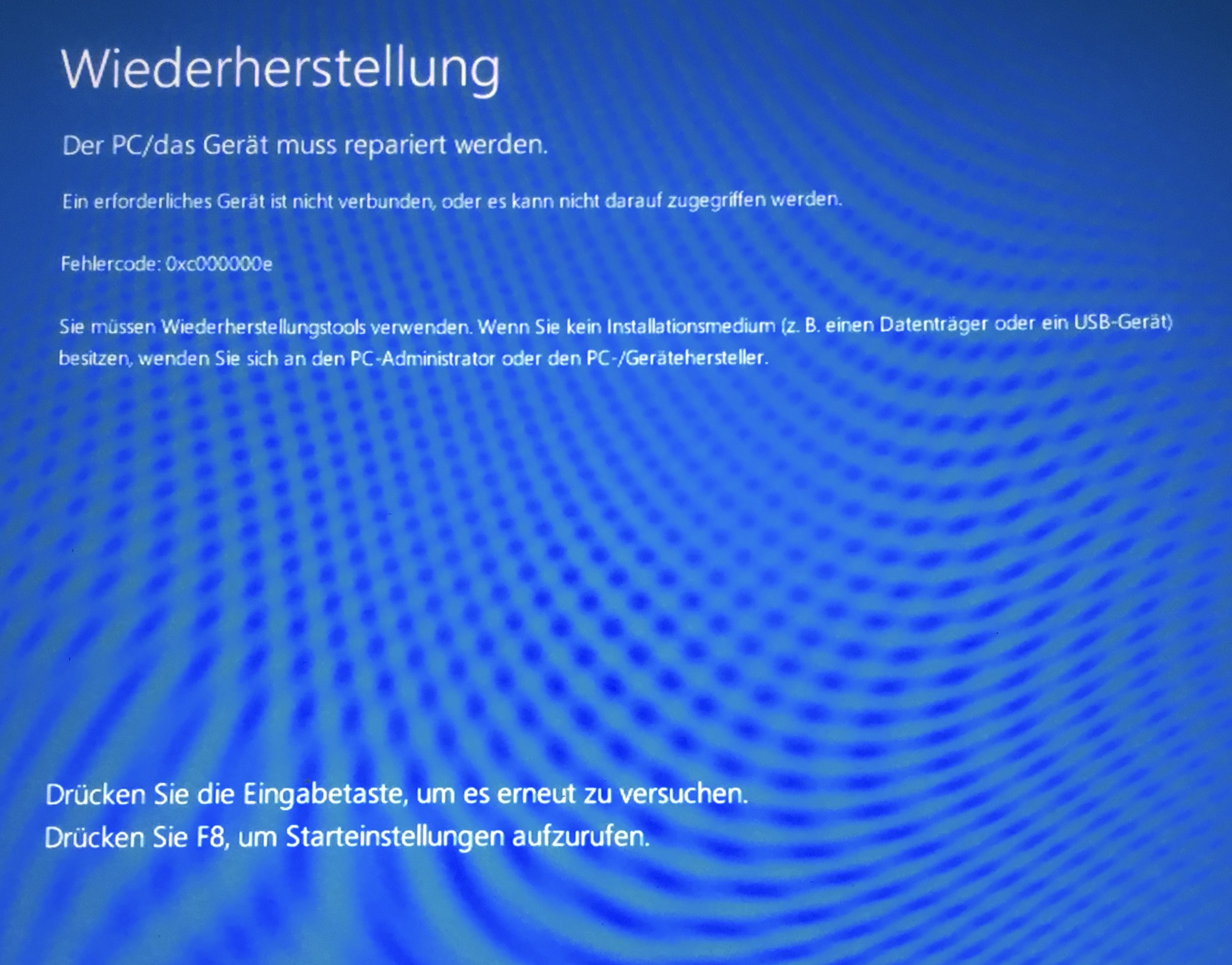

nach dem neustart sehe ich nur noch „blau“.

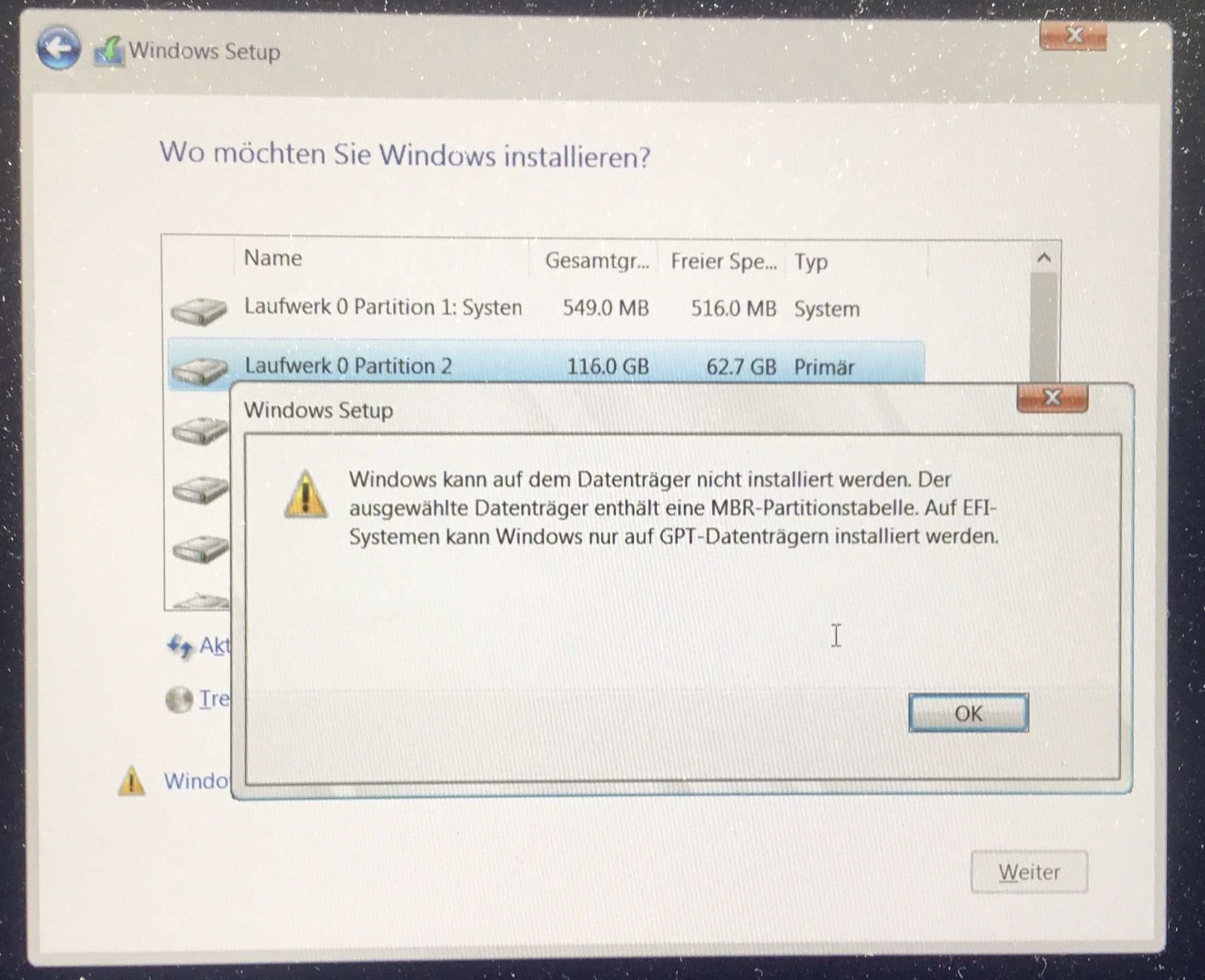

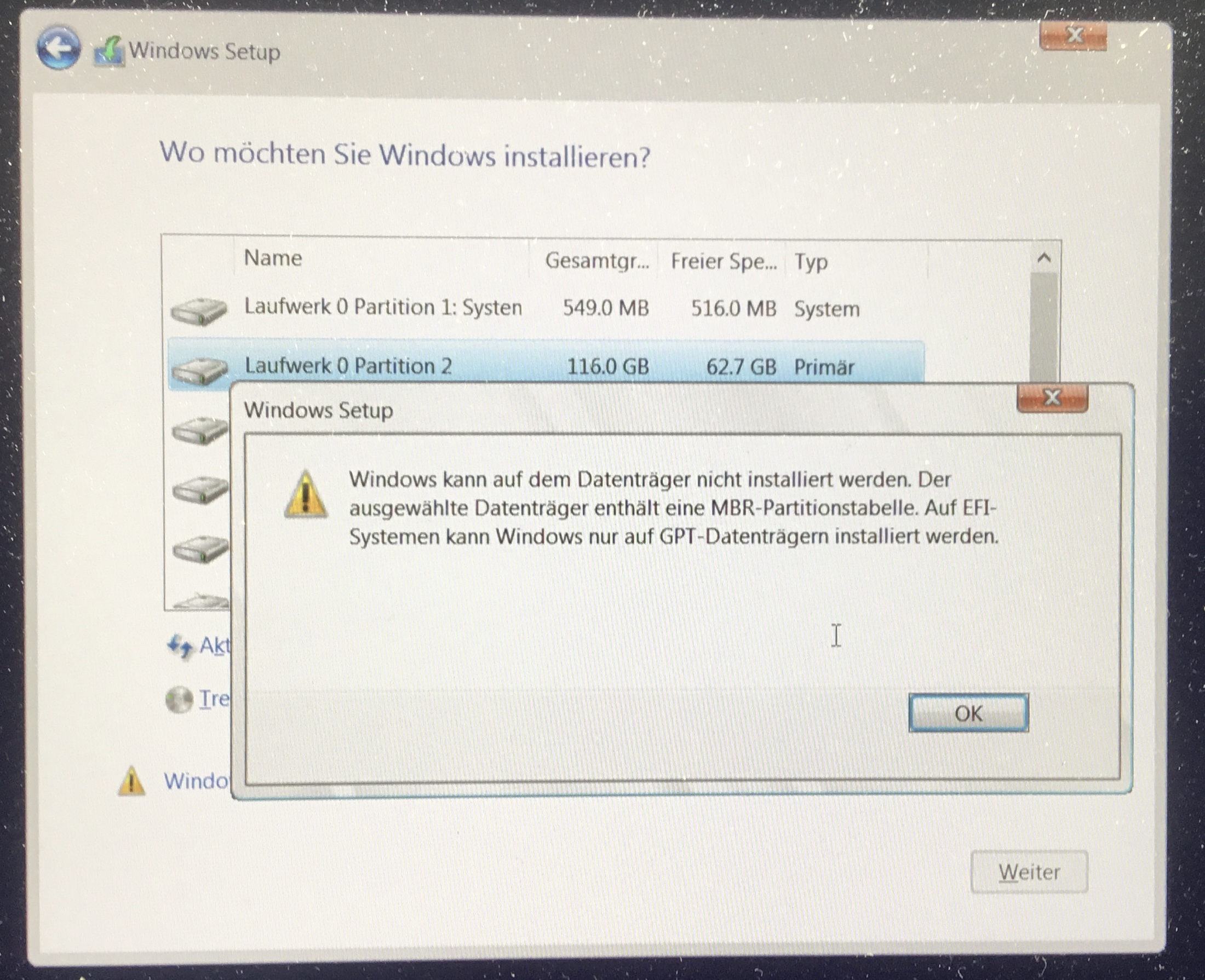

Kann es sein das er beim Formatieren ein 'MBR'-Laufwerk erstellt hat?
(dein 2tes Bild)
Die m2-SSD neu auf GPT formatieren und noch einmal versuchen, wäre mein erster Ansatz.
Einen Mischmasch aus GPT und MBR beim Klonen und Booten vermeiden.

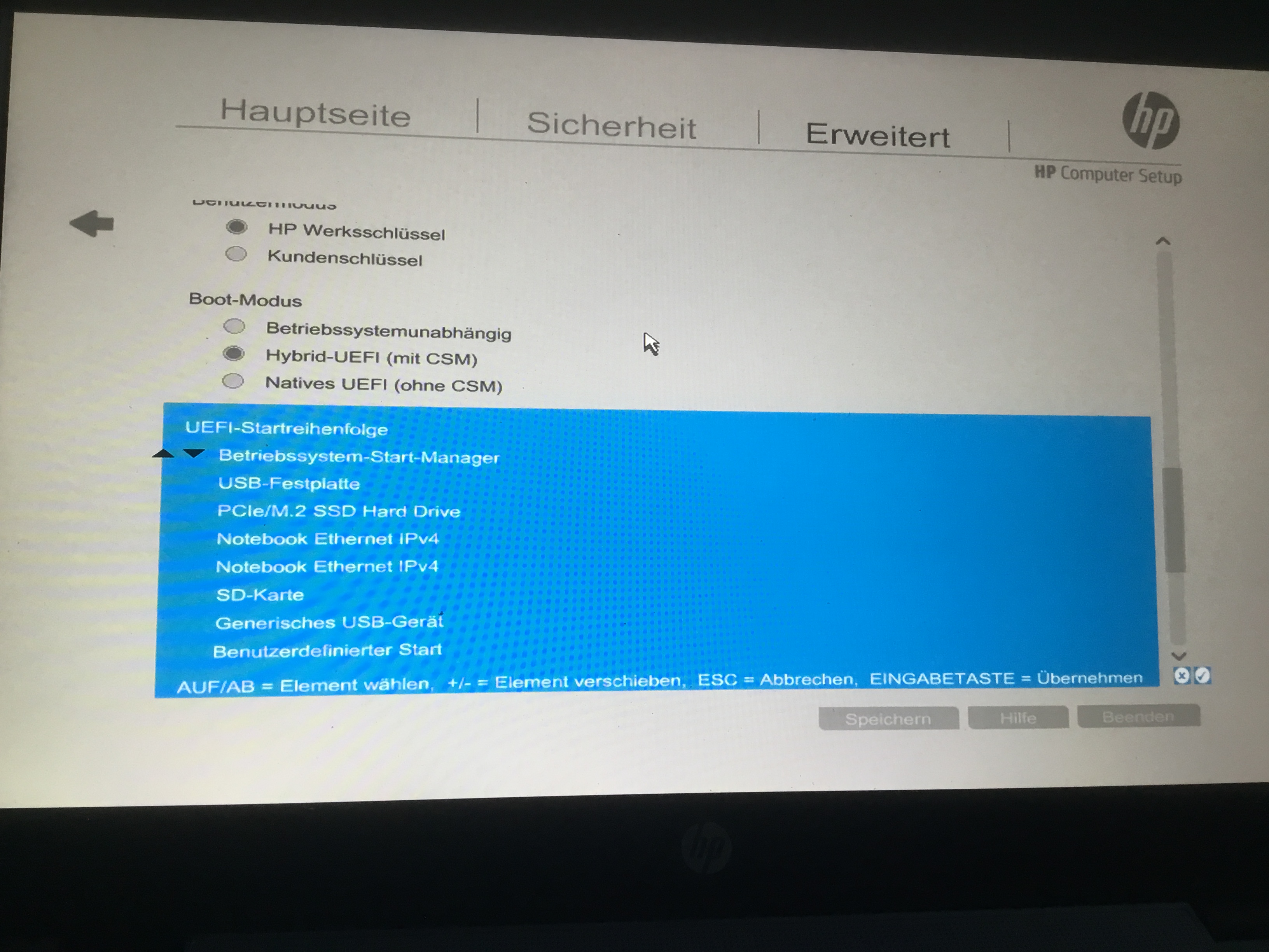

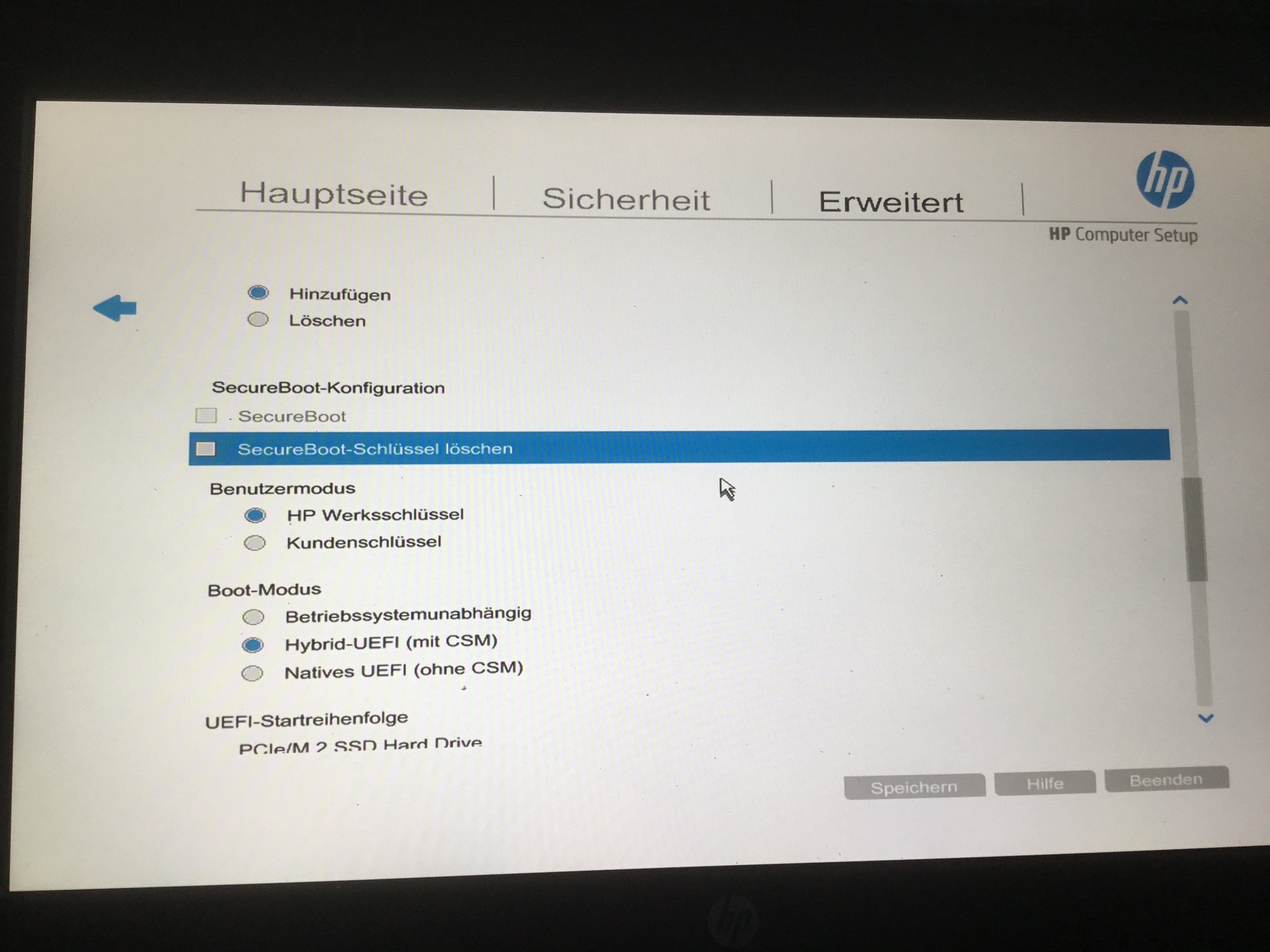

Stell doch mal im BIOS/UEFI das CSM-Modul an, ob das noch hilft, oder ob Du neu Klonen musst.
danke für die zahlreichen antworten. leider bin ich noch nicht weiter gekommen.
„CSM-Modul an!“

wo ist der schalter?

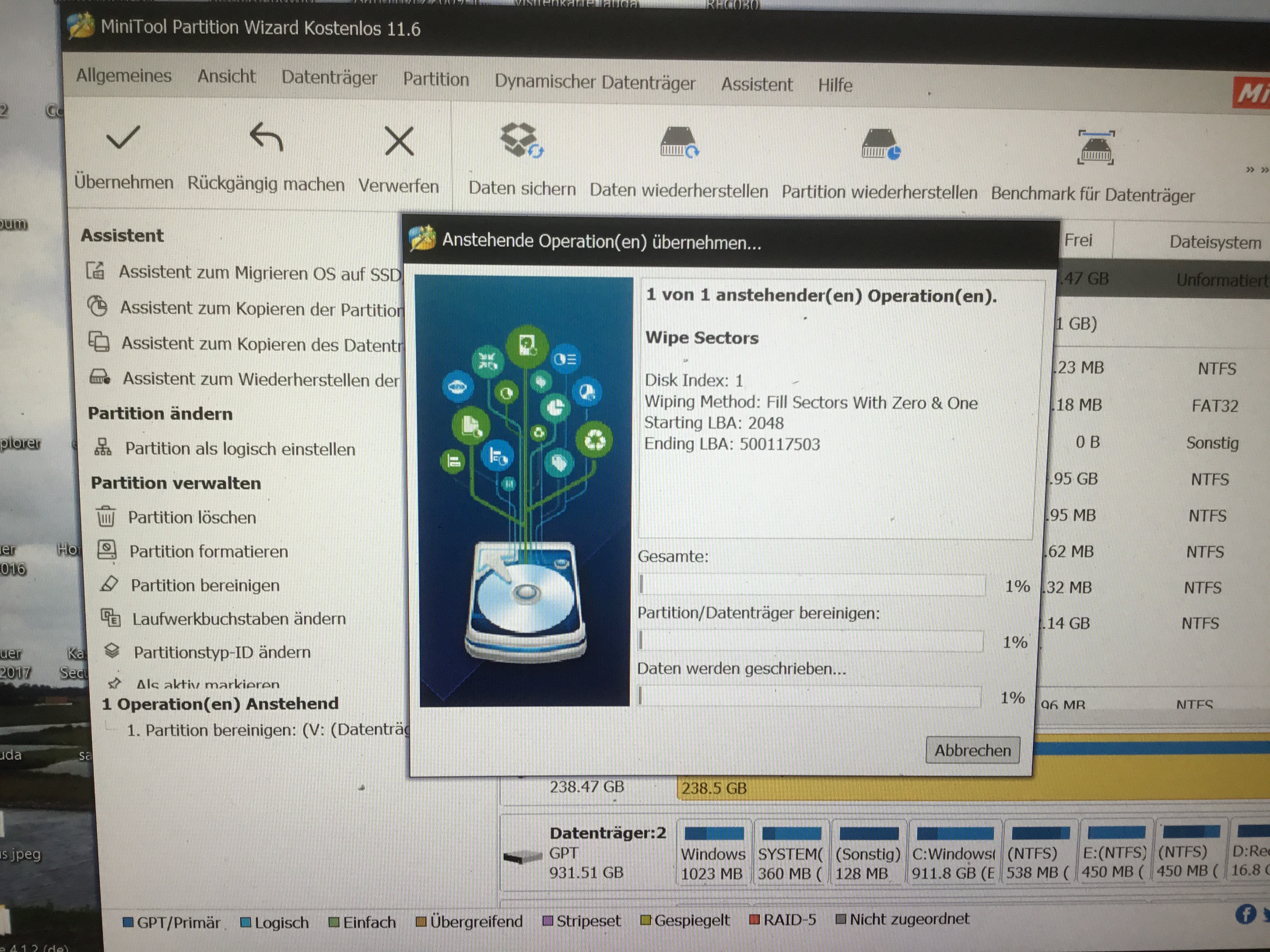

lade mal bilder meiner versuche hoch. vielleicht hat jemand ne idee.

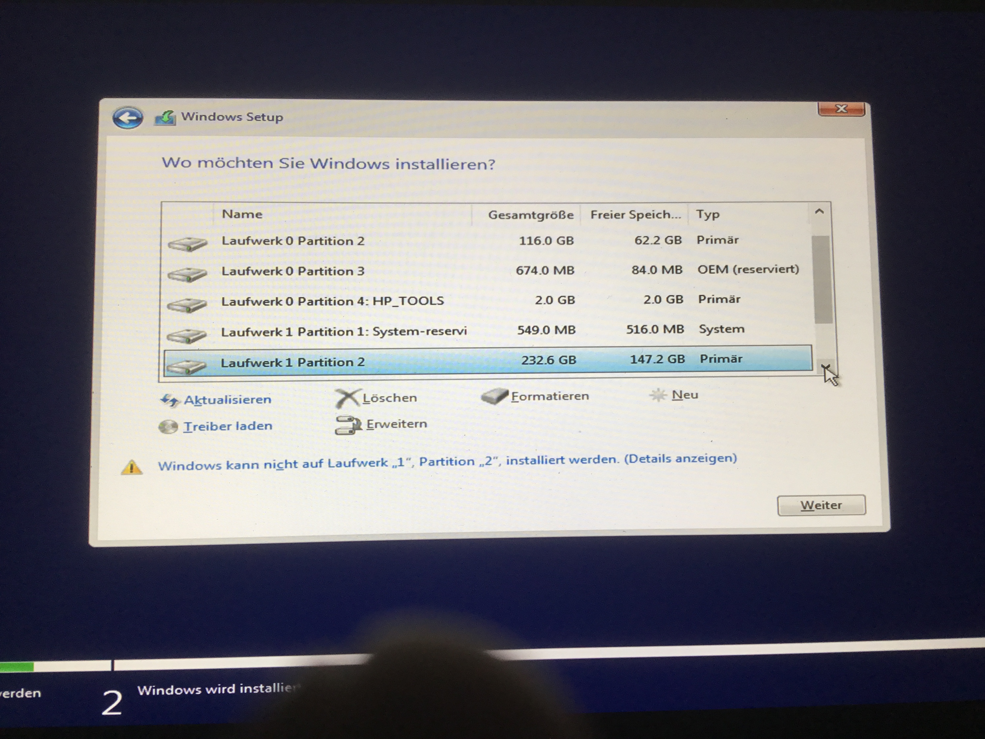

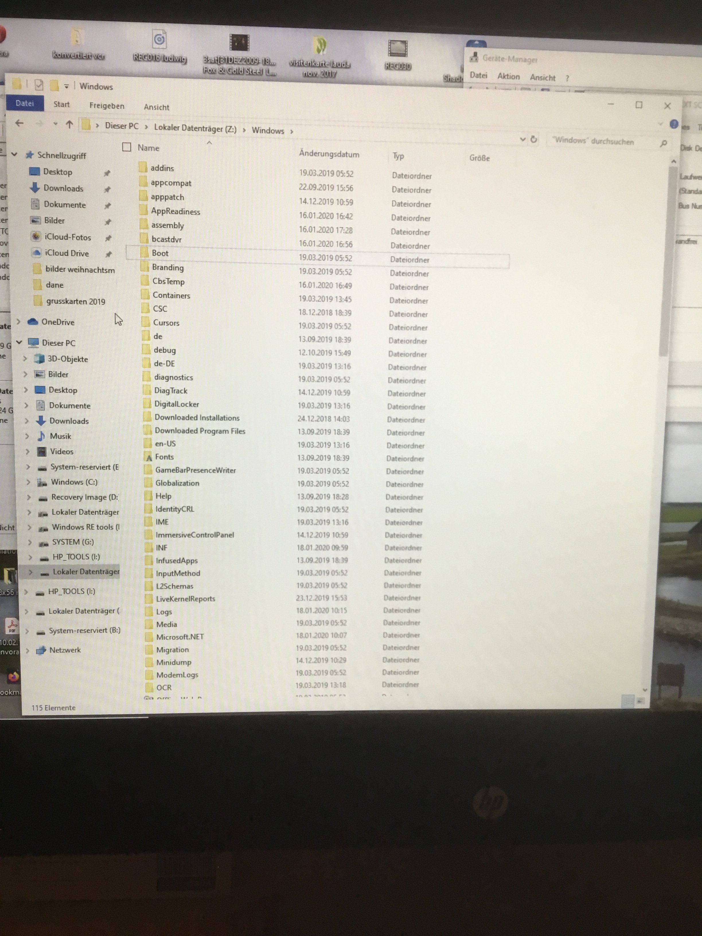

3229695D-BC27-4266-B99C-553A03E0D822.jpeg21CB9E60-5C10-4A3A-83F3-A8F9FD3BE791.jpegB7C394E5-C39D-48B8-98FC-D82E0E39BCD0.jpegBCD7D050-630B-4DD1-B5BA-BD8DD4A751DC.jpeg4AB113BF-90BC-4D66-ADC2-3E49E3BE0AE0.jpegBFFCE2DC-64AF-4288-8CF6-16BFA6600BAB.jpeg8A10604A-FC90-478A-B4CF-A543BE5FA433.jpegFE2862DC-BEA3-409D-8DC0-A173DDE077C2.jpeg59167CB0-7AA0-49E6-8E76-6435B6CCA4F4.jpeg
mein problem nach wie vor:
ich komme über den „blauen bildschirm“ nicht hinaus. wie kann ich den “datenträger 1“ migrieren?
“datenträger 0“ ist mein pc. da habe ich samsung ssd extern als usb-laufwerk angeschlossen um die vorhandenen daten zu sichten

das problem ist, daß ich die samsung im notebook nicht zum laufen bekomme. da kommt dann gleich der blaue schirm.
somit kann ich win 10 nicht starten

gisi61 schrieb:
„CSM-Modul an!“
Das dürfte falsch sein, denn die meisten UEFI haben nur im UEFI Modus ein NVMe Modul, nicht aber im CSM. Die Frage wäre aber erstmal, ob das BIOS überhaupt ein NVMe Modul hat, denn die alte SSD ist eine SATA aus 2015, das war gerade die Anfangszeit von NVMe. Die neue eine NVMe SSD, die müsste dann aber nach GPT partitioniert sein, wenn von ihr im UEFI Modus gebootet werden soll. Wenn Du Klonen willst, hättest Du eine (M.2) SATA SSD nehmen sollen, damit wäre alles viel einfacher gewesen.

natürlich clonte ich ein funktionierendes system von einer vorhandenen samsung! nur jetzt funkt die samsung auch nicht mehr!
Versuchst Du etwa von der alten SATA SSD zu booten wenn sie über USB angeschlossen ist? Dies kann nicht funktionieren, da ein normales Windows nicht über USB funktioniert.
hab ich auch schon probiert. werde heute abend nochmals ins bios schauen.
habe mit einer alten sata festplatte aus einem anderen rechner nochmals zugriff auf die neue steckkarte erlangt und diese formatiert. nun wollte ich win10 von einem stick neu aufspielen. das hat leider nicht geklappt.
Mit der neuen Steckkarte meinst Du wohl die NVMe SSD und um Windows darauf erfolgreich installieren zu können, muss erstmal klar sein ob das UEFI überhaupt NVMe unterstützt und wie die Einstellung bzgl. UEFI oder CSM/Legacy Modus ist. Außerdem sollte die NVMe SSD keine falschen Partitionsinformationen mehr enthalten, wobei das Löschen aller Partitionen nicht reicht. Boote Dein Windowsinstallationsmedium und drücke dabei mehrfach die Tastenkombination Shift+F10 um eine Eingabeaufforderung zu öffnen, dort gib dann folgende Befehle ein:
  • diskpart
  • list disk
  • select disk x (x steht für die Nummer des Laufwerks aus list disk, die richtige Platte sollte an der Kapazität zu erkennen sein, sonst andere Platten besser vorher abklemmen um Datenverlust zu vermeiden, vor einer Windowsinstallation sowieso, damit der Bootloader nicht dort landet)
  • detail disk (nur um sicher zu gehen die richtige Platte ausgewählt zu haben)
  • clean (clean löscht alle Partitionierungsinformationen, clean all überschreibt alles mit 00 und dauert entsprechend länger, man kann danach auch nichts mehr wiederherstellen)
  • exit
Danach ist ggf. ein Reboot nötig und dann installieren Windows, wähle den Eintrag mit EFI oder UEFI am Anfang und überlassen dem Installer die Initialisierung der SSD.

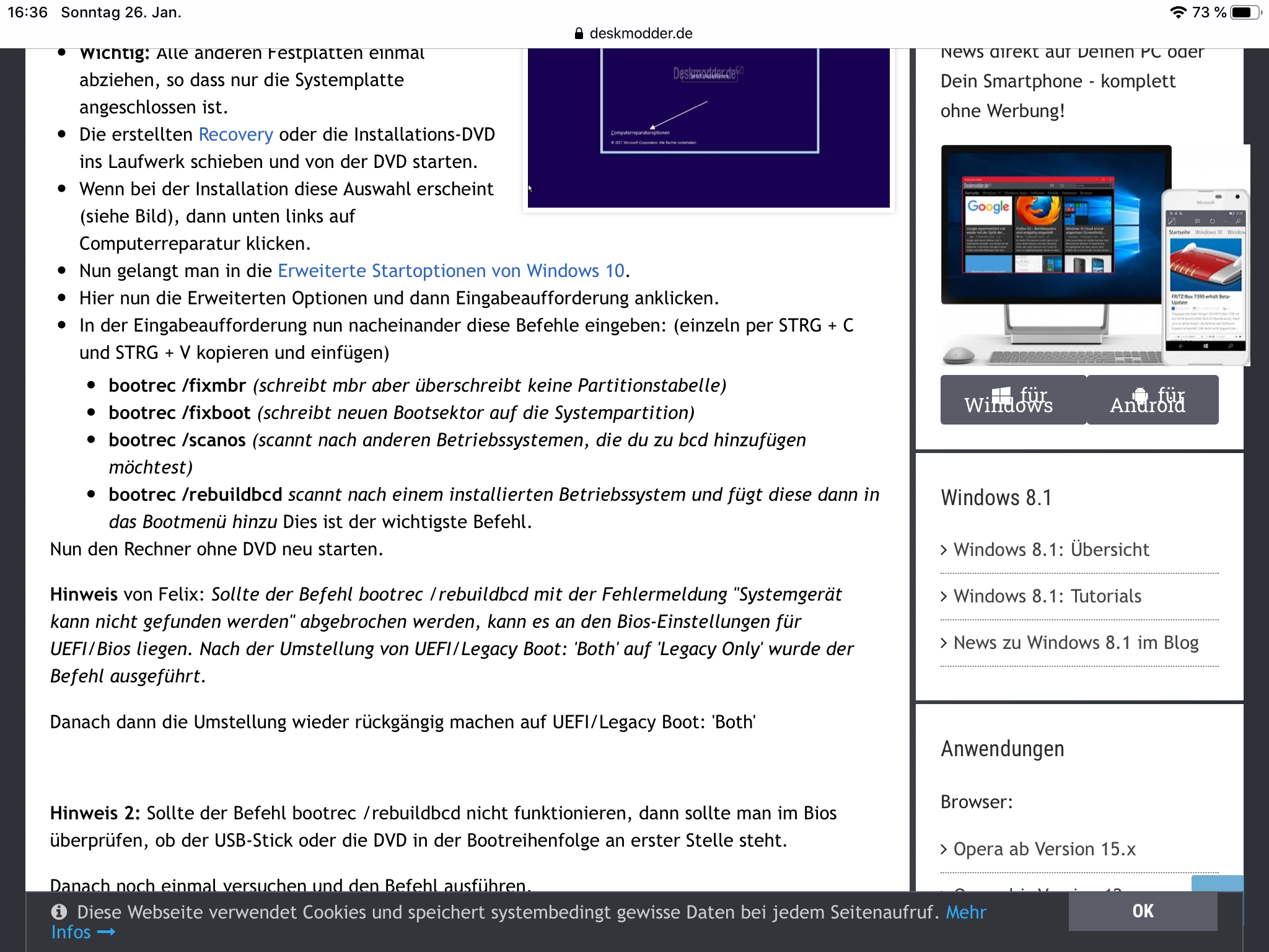

gisi61 schrieb:

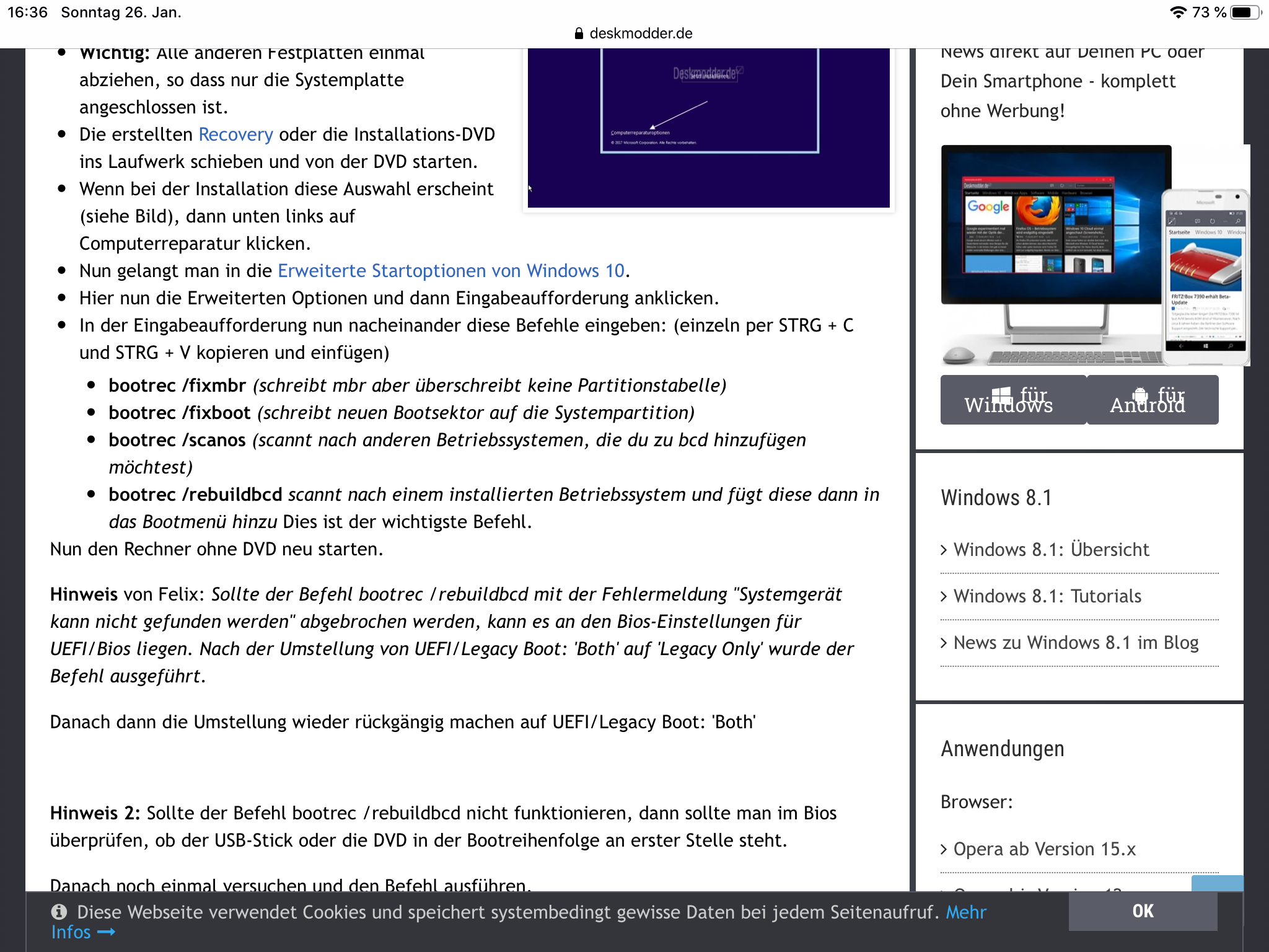

was hälst du von diesem link um die samsung platte wieder zum laufen zu bekommen?

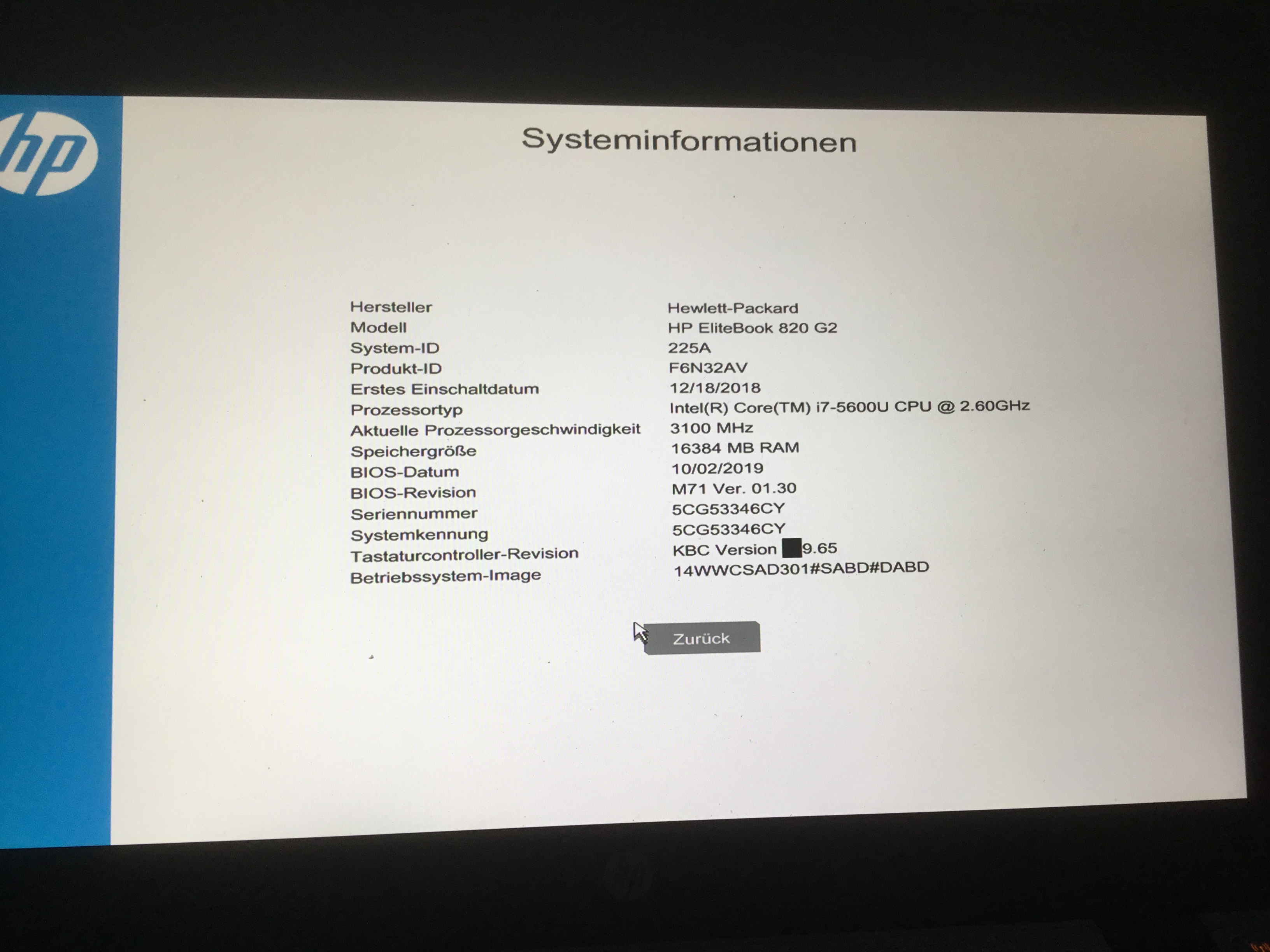

Die erste Frage ist, ob die alte SATA SSDs immer noch im USB Adapter steckt oder wieder intern eingebaut ist, denn man kann Windows nur von internen Platten starten. Der Crucial Update Advisor schlägt für das Elitebook 820 G2 übrigens nur 2.5" SATA SSDs vor, keine M.2 SATA und auch nicht die P1, die eine M.2 NVMe SSD ist. Auch finde ich keine Erfolgsmeldungen von Leuten die ein Elitebook 820 G2 von NVMe booten konnte, wie es sie von späteren Generationen gibt. Das beste Update wäre also wohl eine größere 2.5" SATA SSD zu nehmen.

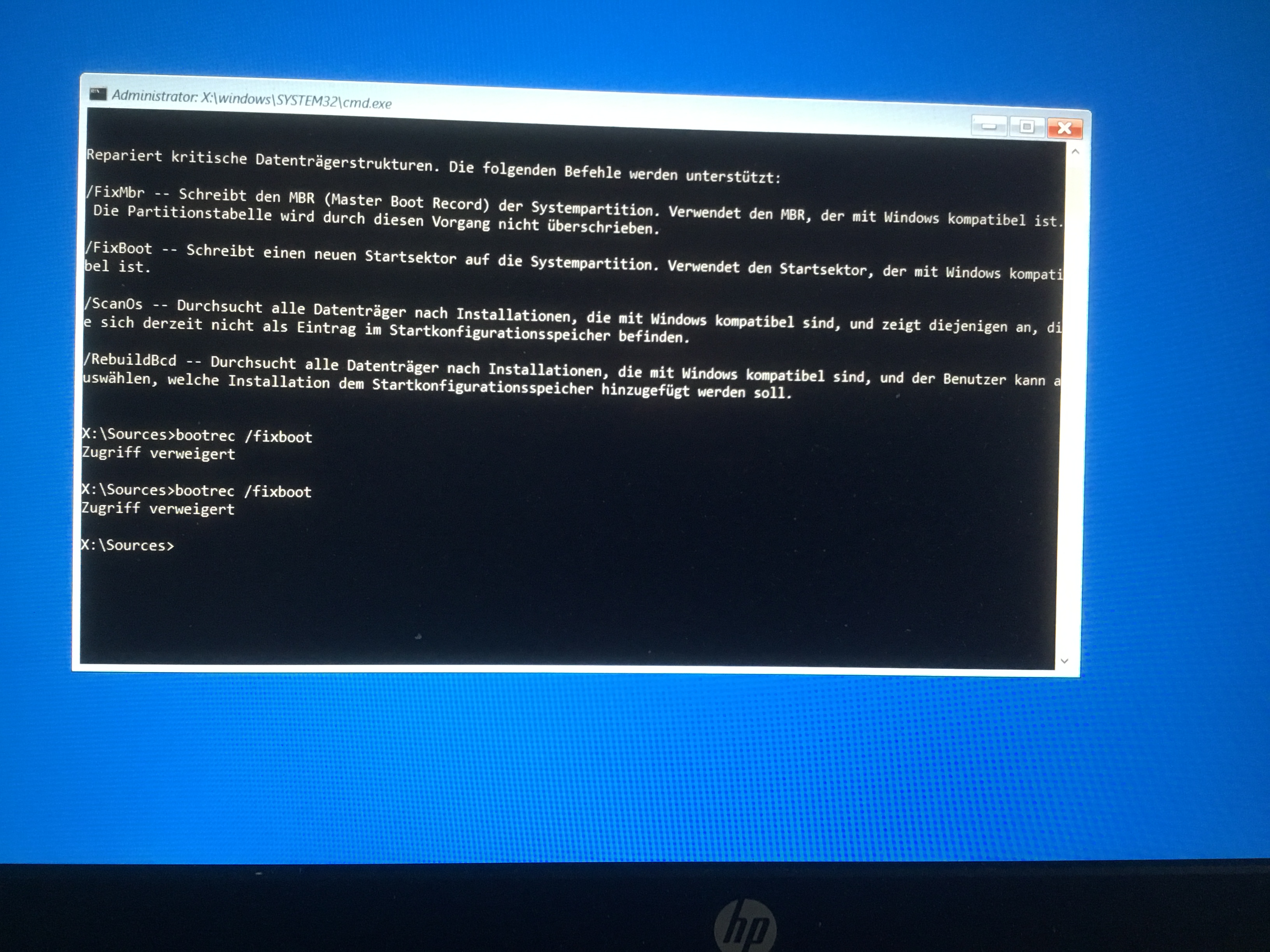

Die alte Installation solltest Du versuchen über die Reparaturfunktion wieder zum Laufen zu bekommen.

Hast Du bootrec /fixmbr schon ausgeführt? Dies steht ja in der Liste vor bootrec /fixboot.
