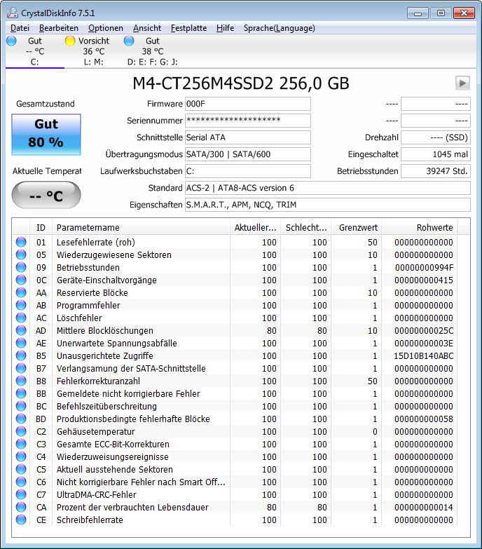

Ewig alte SSD von Crucial. Sieht man wohl an den Betriebsstunden:

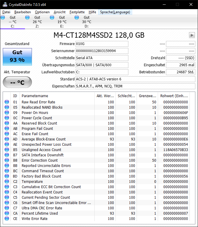

Bei mir ist der Schnellstart an (vorkonfiguriert durch Windows) und du siehst ja an dem Bild oben, dass meine SSD nun schon ein paar Jährchen auf dem Buckel hat und noch über 93% "Leben" verfügt.
Alt ist ein sehr relativer Begriff, meine SSD hat rund 40.000 Betriebsstunden:
Meine Festplatten aber zum Teil noch mehr.
@kisser: Gut, du hast in etwa das an Betriebsstunden mit deiner SSD was meine Samsung Festplatten haben (ja, ich meine noch echte Samsung Platten, bevor sie zu Seagate wanderten).
Allerdings habe ich rund 3 mal so oft die SSD angestartet, was damit wohl widerlegt dass der Schnellstart zu einer erhöhten "Abnutzung" führt.
Meine SSD läuft seit 4,5 Jahren im 24/7-Betrieb, daher die wenigen Starts und die hohe Laufzeit.
