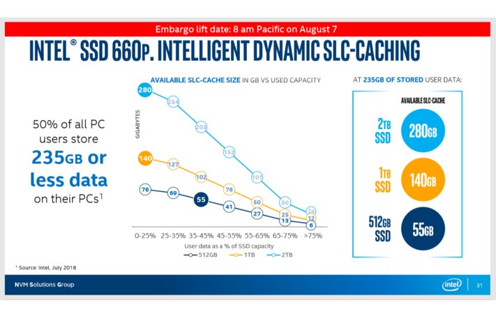

Die Hersteller haben ja inzwischen auch genug Möglichkeiten das selbst die letzten DRAM less Gurken bei diesen einfachen synthetischen Benchmarks gut aussehen um ihnen dann gute Werte ins Datenblatt schreiben zu können. Die Intel 660p und Crucial P1 sind gute Beispiele, denn bei QLC ist nicht nur die Schreib- sondern auch die Leseperformance im QLC Bereich geringer, bei 4k QD1 Lesend sind es bei der 860 QVO nur 4.400 IOPS statt 7.500 aus dem Pseudo-SLC Bereich, QD32 werden im QLC sogar weniger als halb so viele IOPS lesend wie aus dem Pseudo-SLC erzielt. Anders als die 860 EVO und bei SSDs mit TLC üblich, hält die Crucial P1 die Daten aber extra lange in ihrem, bei leerem Laufwerk üppig dimensionierten Pseudo-SLC Schreibcache:
Die meisten Benchmarks messen daher nur die Performance des Pseudo-SLC Bereiches, was aber wenig praxisrelevant ist Die Intel 660p hat ja die gleichen NANDs und den gleichen Controller, dürfte es also auch so handhaben. Im AnandTech Storage Bench - Light schafft sie voll nur 208,6MB/s (die P1 250,1MB/s), also weniger als die MX500 und im AnandTech Storage Bench - Heavy sind es voll nur noch 158MB/s (die P1 152MB/s), die MX500 hat dann mit 235MB/s deutlich mehr und die 970 Evo muss sich mit ihren 637,8MB/s im Testfeld nur der Optane 900P (1136,7MB/s) geschlagen geben. Tweaktown hat im Review der Optane 905P 960GB sehr passend geschrieben, dass man vor allem für die Konsistenz der Performance auch bei anspruchsvolleren Workloads und auch bei voller SSD bezahlt:
Ein anderer dieser Blender sind die Modelle mit dem SM2262EN der gegenüber dem Vorgänger SM2262 extra auf hohe Performance bei leerer SSD optimiert wurden und dafür bei voller SSD auch oft von guten SATA SSDs geschlagen wird. Wobei es nicht reicht die SSD einfach zu füllen und dann so einen einfachen Benchmark wie AS-SSD oder CrystalDiskMark laufen zu lassen, der dann doch i.d.R. nur über einen Adressraum von 1GB bencht, denn auch das bekommen die Blender inzwischen schon ganz ordentlich hin.

Die Pseudo-SLC Schreibcaches sind ohne Zweifel für Consumer SSDs auch im Alltag sinnvoll, da bei meisten Schreibzugriffe bei Heimanwendern nicht länger die einige GB sind und damit deutlich schneller erfolgen, bei der Intel 660p 1TB mit 1,8GB/s statt rund 100MB/s bei vollem Pseudo-SLC Cache, aber natürlich stehen dann die 1800MB/s im Datenblatt und in den Preisvergleichen. Auch die dynamischen Pseudo-SLC Caches, wo bei "leerer" SSDs normale NAND Bereich nur mit einer Bit beschrieben werden, während anfangs nur ein fester NAND Bereich als Pseudo-SLC genutzt wurde und dessen Größe daher unabhängig vom Füllstand war, machen ja durchaus Sinn, wenn man Anfangs große Datenmengen auf die SSD schreibt geht dies damit schneller, hilft aber in Benchmarks die mehr GB schreiben, natürlich auch zu besseren Ergebnissen.
Dann kommt, wie im letzten Beitrag schon erwähnt dazu, dass man zumindest bei QLC (keine Ahnung wie weit dies auch bei TLC der Fall sein kann) aus dem Pseudo-SLC auch schneller lesen kann und bei der Crucial P1 und wohl auch Intel 660p die Daten bewusst länger als sonst üblich im Pseudo-SLC Cache gehalten werden, sonst werden die Daten ja im Idle sofort in den normalen NAND Bereich geschrieben um den Pseudo-SLC Cache wieder frei zu bekommen. Hilft halt in den allermeisten Benchmarks gewaltig, man bencht ja praktisch nur im Pseudo-SLC Cache, aber auch hier kann man natürlich argumentieren, dass viele Dateien gleicht nach dem Schreiben wieder gelesen werden, z.B. wenn man etwa ein Update runterlädt, die Datei dann entpackt und danach installiert wird. Da bleiben dann weder das runtergeladene Archiv noch die entpackten Installationsdateien wirklich lange auf der SSD und müssen auch nicht unbedingt in den normale QLC NAND Bereich kopiert werden, was auch den NAND Verschleiß mindert.
Den Herstellern ist es sicher recht, dass Technologien die für eine bessere Alltagsperformance eingeführt werden, in den Benchmarks dann zu viel besseren Ergebnissen führen, wie etwas große dynamische Pseudo-SLC Caches die dann auch einen ganze PCMark aufnehmen können und nicht nur die paar GB die z.B. AS-SSD schreibt. Was von beiden nun jeweils der Treiber für die Entwicklung / Auslegung war, kann man wohl nur selten so sagen wie beim SM2262EN, bei dem es klar die Benchmarkperformance bei leerer SSD gewesen zu sein scheint:
Denn zu große dynamische Pseudo-SLC Cache haben eben auch Nachteile:
