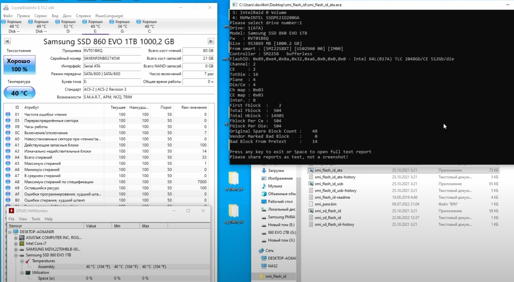

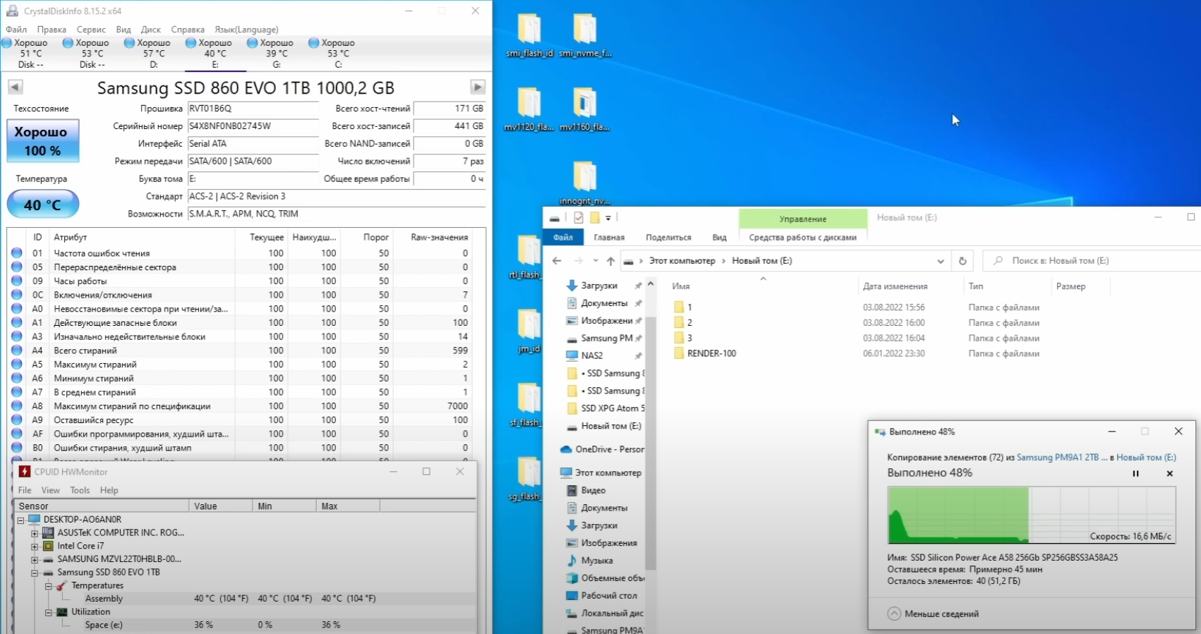

Boah, wie krass die die Aufmachung von Western Digital geklaut haben... Also ich würde die Finger davon lassen. Was auch immer das ist, sofern nicht nur ein Sack Reis verschickt wird. :lol:
Reaktionen: massaker
MichaG schrieb:
...Also ich würde die Finger davon lassen. Was auch immer das ist, sofern nicht nur ein Sack Reis verschickt wird. :lol:
Ich glaube vor ca. einem Jahr bereits solche WD-fakes/clones-Tests auf YT geschaut zu haben. Da sind meist 32GB drin, werden also genauso gefälscht, wie die USB-Sticks. Mit sehr viel Glück hat man einen cache-losen Silicon Motion Controller SM2258XT (SATA/oder SM2268XT für NVMe) und 64L bis bestenfalls 128L QLC-NAND von Intel drin, so wie in den letzten 860Evo-Fake-SSDs von Ali:
P.S.: welche Speeds dann "nach dem pSLC-Cache" zu erwarten sind? - mit sehr viel Glück werden 20MB/s gehalten:
