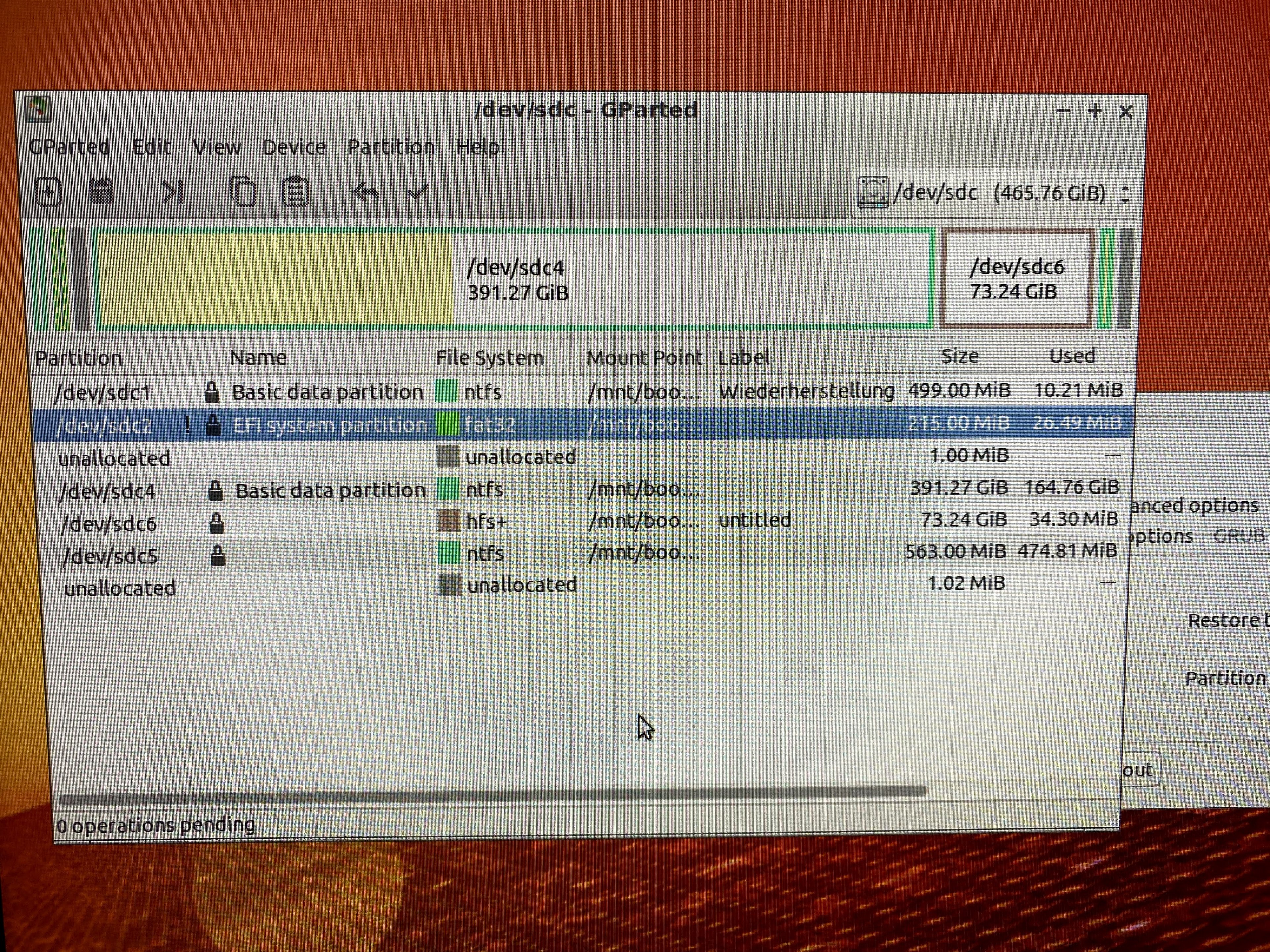

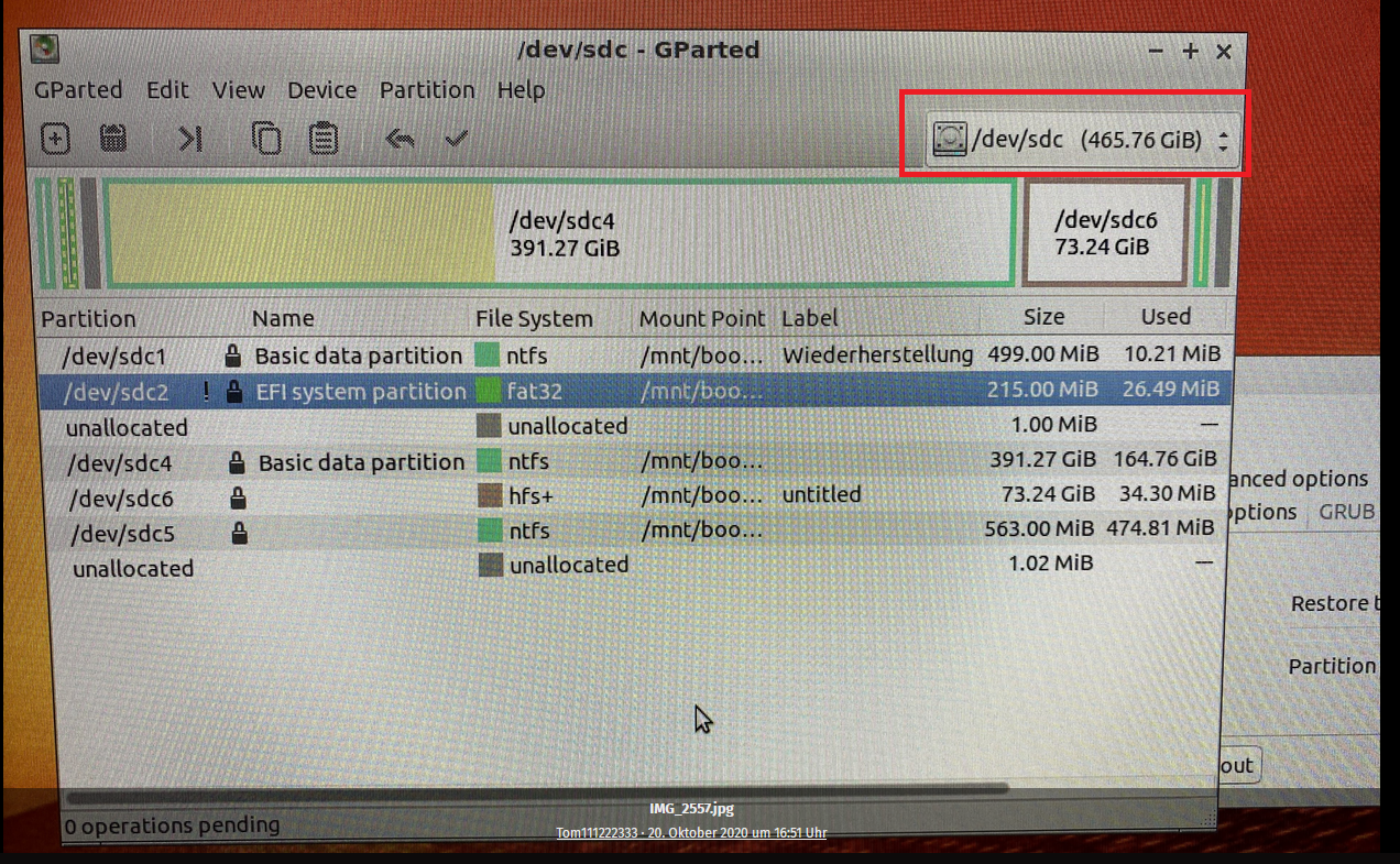

Hallo zusammen!
ich habe zugegeben etwas Mist gebaut..
Ich wollte die EFI Partition auf 200 MB vergrößern, um ein zweites System zu installieren und habe dabei die 16mb Partition "von Windows reserviert" gelöscht.
Nun erhalte ich beim Systemstart den Bluescreen: "IO1_INTIALIZATION_FAILED".

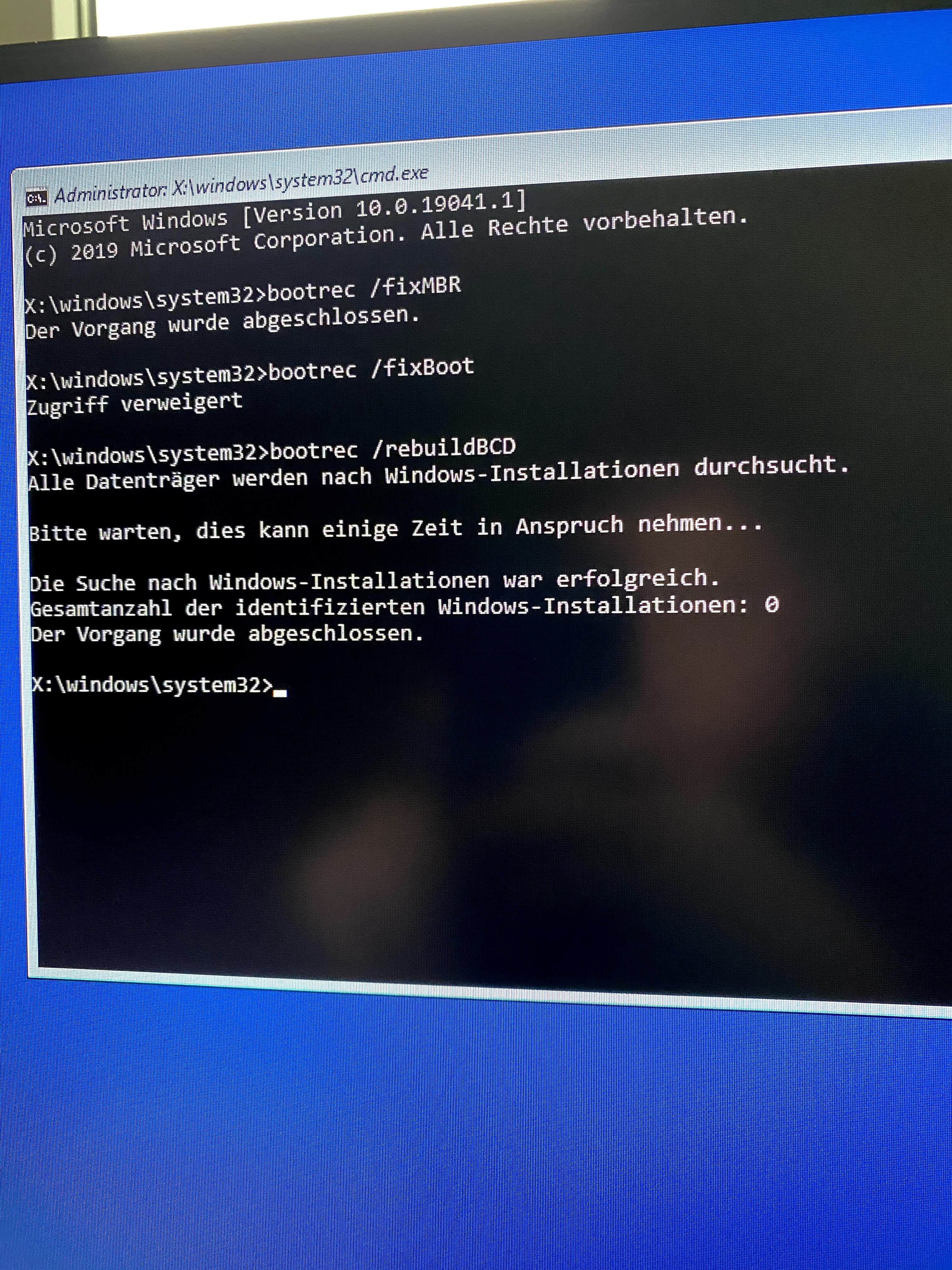

Dann habe ich, weil ich dachte dass es am Master Boot Record liegt, dass dieser Bluescreen auftritt einmal die Boot repair Disk drüberlaufen lassen in der Hoffnung, dass diese mir die Datei wiederherstellen kann.
Leider hat das nicht funktioniert.
Jetzt weiß ich nicht weiter und frage daher euch nach Hilfe.
Die Partitionstabelle hänge ich an.
Habt Ihr da vielleicht noch eine Idee?
Ich möchte ungern Windows neu installieren, da das wieder ein riesen Aufwand wäre und ich vorher alle Daten sichern müsste was bei fast 1 TB Daten eventuell etwas länger dauern könnte..

Kommt Windows noch zur automatischen Reparatur wenn man ihn einfach ein paar Mal crashen lässt beim Hochfahren?
Startup Repair vom Windows Bootmedium probiert? Was sagt das Log davon?

@Ray519 Die Partitionsgrößen habe ich mit GParted geändert.
Dabei ist er bei der EFI Partition mit einem Fehler abgestürzt, sah aber trotzdem noch alles ganz gut aus..
Jetzt habe ich die der EFI Partition mit Diskpart einen Laufwerksbuchstaben gegeben (habe ich im Internet gelesen) aber hat auch nichts gebracht..

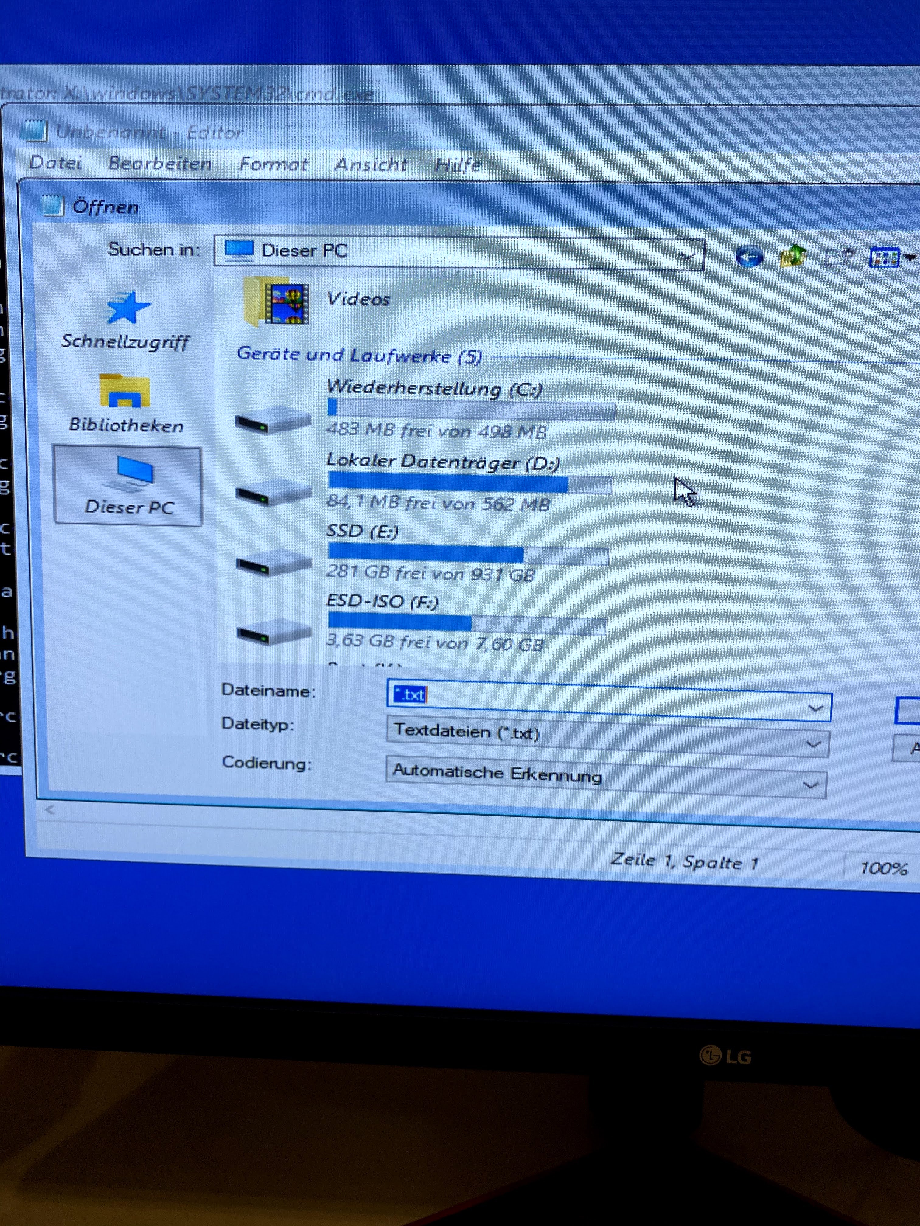

Habe jetzt die EFI Partition gelöscht und versucht nach diesem Guide: https://www.wintotal.de/tipp/efi-sy...xt=Starten Sie abschließend Ihren Rechner neu. vorzugehen mit dem Resultat, dass jetzt die Platte garnicht mehr im BIOS angezeigt wird.. Auch im Windows Stick bekomme ich die 500GB SSD nun garnicht mehr angezeigt.. Was kann ich tun?
Da stimmt nun garnichts mehr.. Weder Laufwerksbuchstaben noch irgendetwas anderes..
Die Start SSD mit 500gb Speicher wird nicht mehr angezeigt..

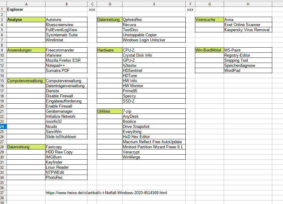

Dann könntest du dir einen c't-Notfall-Windows 2020 USB-Stick erstellen.
Da ist Minitool Partition drauf. Damit die Partition verkleinern, und Win 10 neu installieren.
Da sind noch viele weitere Tools drauf, siehe Bild.
