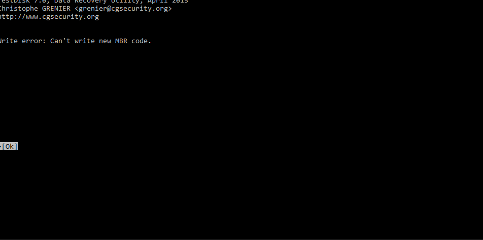

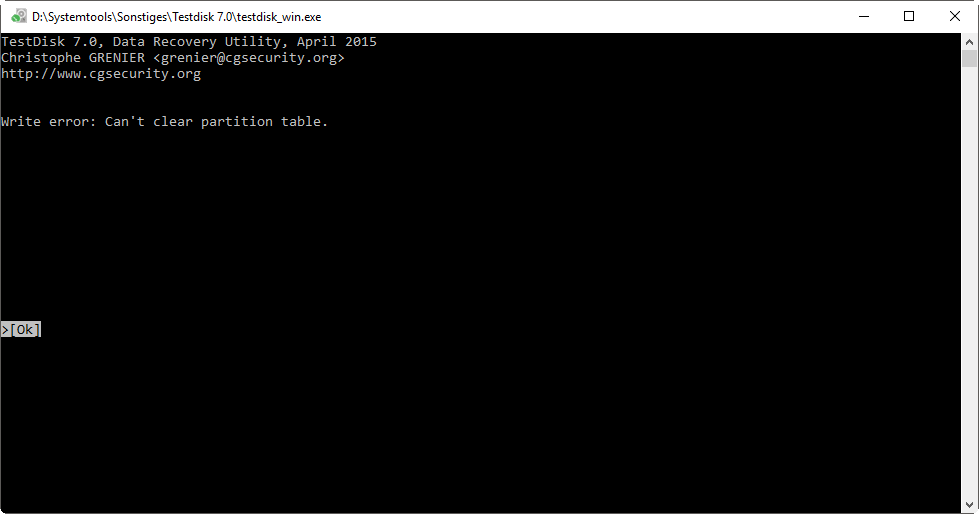

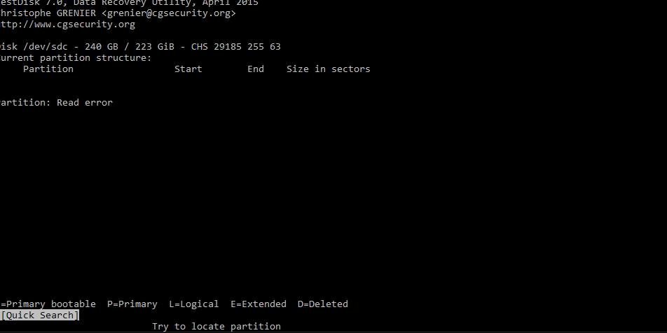

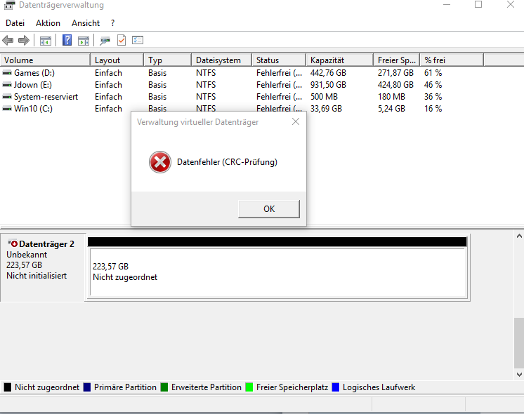

Leider konnte mir bislang keiner helfen. Nach endloser Std Recherhe denke ich, daß ich die Ursache gefunden habe. Von meiner SSD scheint die Par-Tabelle kaputt zu sein. Jedenfalls konnte bisher kein Tool helfen, egal was ich gemacht habe.

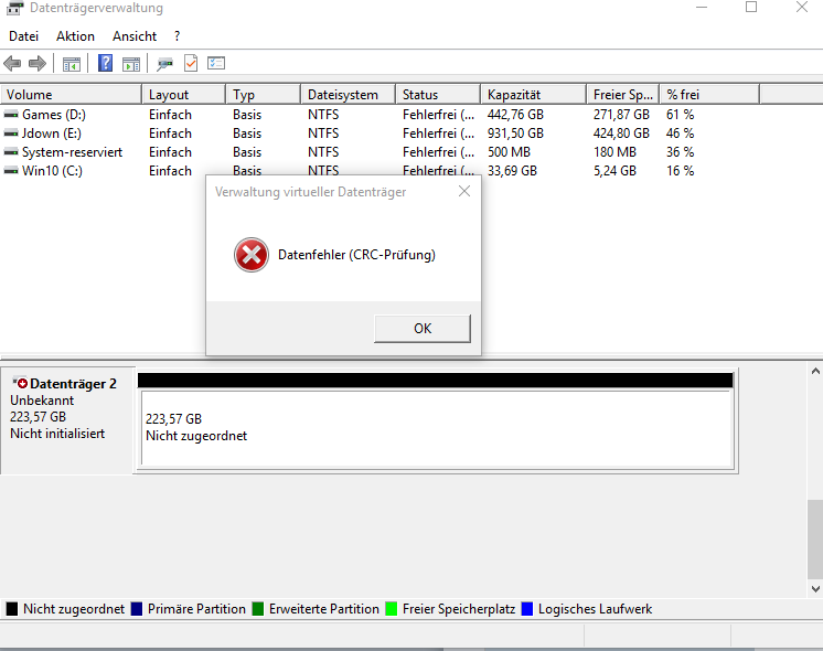

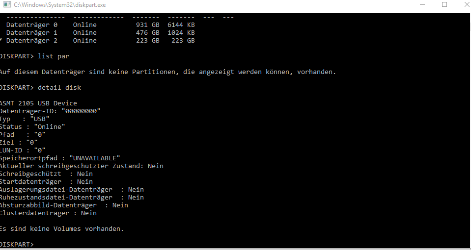

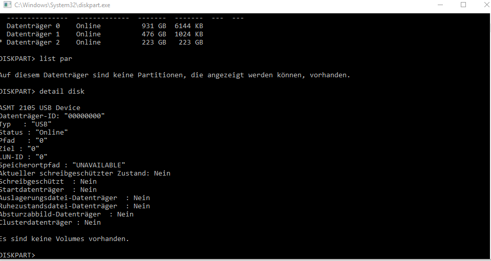

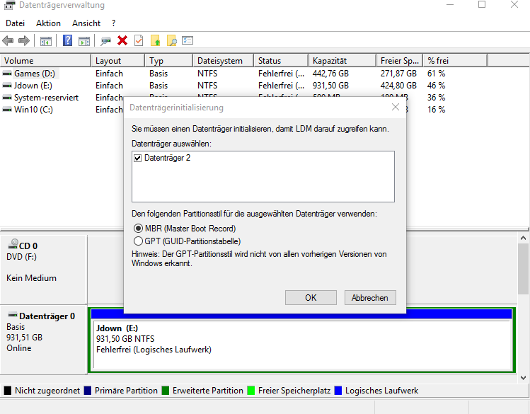

Selbst solchte Mächtige Progs wie Testdisk spucken nur eine Fehlermeldung aus. Die Platte wird zwar überall erkannt und vom Crucial eigenen Tool sogar als "Zustand gut" bewertet, aber ich schaffe es einfach nicht eine neue Partition zu erstellen. Windows verlangt im Datenträgerv. nach eine Initialisierung. Schafft es aber nicht korrekt auszuführen.Auch Diskpart kann nicht helfen, egal was ich mache.

2016-08-01 10_56_03-Datenträgerverwaltung.png2016-08-01 10_56_03-Datenträgerverwaltung.png2016-08-01 10_54_05-D__Systemtools_Sonstiges_Testdisk 7.0_testdisk_win.exe.png2016-08-01 04_04_47-C__Windows_System32_diskpart.exe.png2016-08-01 10_49_44-D__Systemtools_Sonstiges_Testdisk 7.0_testdisk_win.exe.png2016-08-01 10_50_25-D__Systemtools_Sonstiges_Testdisk 7.0_testdisk_win.exe.png2016-08-01 10_51_23-D__Systemtools_Sonstiges_Testdisk 7.0_testdisk_win.exe.png2016-08-01 10_55_08-Datenträgerverwaltung.png

Zigmal schon. Das klappt auch. Aber wenn es darum geht eine Partition zu erstellen (auch mit Diskpart) dann kommt Zugriff verweigert.

Sicher, das Du W10 nicht über EFI installiert hast und somit gar kein MBR, sonder GPT hast?
100%
PC läuft im Legacy Mode und nicht im UEFI. Meine SSDs sind alle mit MBR initialisiert, das geht sowieso erst ab 2 TB soweit ich weiss.

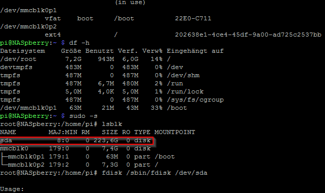

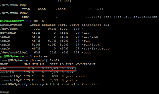

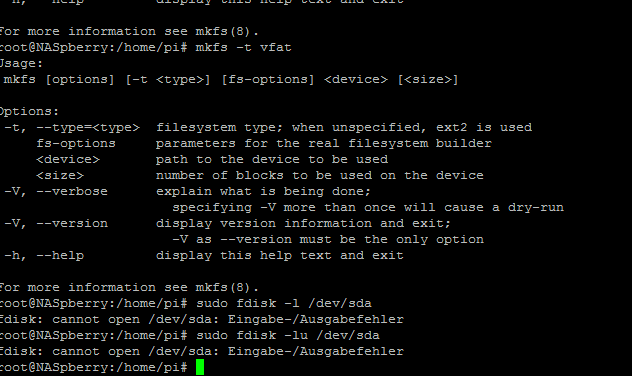

Habe jetzt unter Linux versucht mit Fdisk die Partitioninfos auszulesen, aber ich bekomme folgende Fehlermeldung:
Eingabe/Ausgabefehler
Die SSD wird als SDA erkannt.

Bist Du sicher das das letzte Secure Erase funktioniert hat und kein Passwort gesetzt ist? Schau mit hdparm -I /dev/sda nach. Eingabe/Ausgabefehler sind nämlich auch die Antwort einer per Passwort gesperrten SSD/HDD, wenn man darauf Lesend oder Schreibend zugreifen möchte. Nur bestimmte Befehle wie das Auslesen der S.M.A.R.T. Werte sind in dem Zustand erlaubt.
