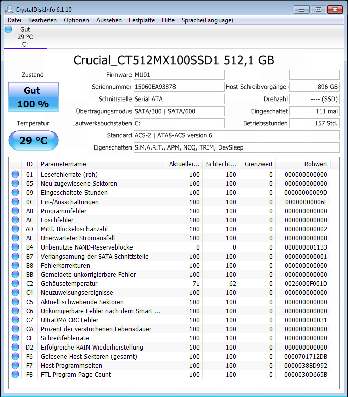

Hat sich bei diesem Problem noch etwas getan? Seit ich vor wenigen Monaten von der Samsung 830 128GB auf die MX100 512GB gewechselt bin, habe ich genau die gleichen Symptome, etwa 1x im Monat. Z77 Board, SATA 6G Port, Windows 7 x64 mit Intel RST installiert. Link Power Management bisher aktiviert, ich deaktiviere es mal...aber die Folgen sind schwer abzuschätzen da sich das Problem kaum reproduzieren lässt.
Arne, hast Du die MU02er FW auf Deiner MX100? Wenn nicht, mache mal das FR Uodate. Prüfe auch ob der Rohwert des S.M.A.R.T Attributes 0xC7 (199) 0 ist.
Ich update dann mal...
Da sind 0x31 = 49 Ultra-DMA CRC Fehler aufgeführt, spätestens wenn sich der Rohwert von C7 ändert, sollte das SATA Kabel auf festen Sitz geprüft und ggf. ersetzt werden, da es zu Problemen in der Kommunikation zwischen dem SATA Host Controller und dem Controller der SSD kommt.
Kabel und Port sind schon vor Wochen gewechselt, hat am Problem nichts geändert.
Dann beobachte ob der Rohwert von C7 nun stabil bleibt, wenn nicht, hat offenbar auch das neue Kabel ein Problem.
