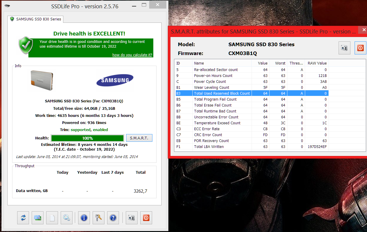

Meine SSD, als Beispiel, ist nun 4635 Stunden gelaufen, hat 3.263 TB geschrieben und hat erst 64 defekte Zellen. ssd2vxnif4g13k.png
Sprich 64 von 4398046511104000 Speicherzellen.
Oder können sich diese 64 merkbar negativ auf die SSD auswirken (Zugriffszeit? Störungen?)

Dann sind es 0 defekte Zellen, denn du hast bei "Benutzte Reserveblöcke" einen Rohwert von 0. Sprich du hast noch 64 von 64 übrig.
Und bei 3 TB geschriebenen Daten kann die SSD nur darüber lachen. Ich persönlich bin im Moment bei 47TB und die SSD arbeitet munter vor sich hin mit 0 defekten Zellen (Samsung 840 Pro). Bei B1, der Verschleißregulierung hast du einen Rohwert von 160 und 95%...diesen Prozentwert musst du im Auge behalten. Der geht immer weiter Richtung 0 und dann wirds gefährlich. Aber einfach nicht so viele Gedanken machen, die SSD ist da um genutzt zu werden.

Oben habe ich die SMART werte von SSDLife verlinkt und dort findet man die "64".
Aber danke für die Info :)

Wo findest du bei SSDLife die 64? Bei Value und Worst? Dann hast du was gründlich missverstanden. Das sind weder die bereits defekten/ausrangierten Sektoren noch die noch verfügbaren Reservesektoren. Das sind normalisierte Werte, die aus dem Raw Value errechnet werden.

"Total Used Reserved Block Count - 64"
Daher habe ich die 64 genommen.
ich dachte mir, das bereits 64 Zellen, oder 64 Blöcke, den Geist aufgegeben haben und nun die aus der "Reserve" einspringen.
Das SSDs in der Zeit an Speicher verlieren ist ja normal, nur gibt es ja noch die Reserve
[...]That means the drive has lost 2.5GB of its total flash capacity already. Fortunately, those flash failures haven't affected the amount of user-accessible capacity. The 840 Series has extra overprovisioned spare area specifically to offset the lower endurance of its TLC NAND. So far, at least, those flash reserves seem to be sufficient.
