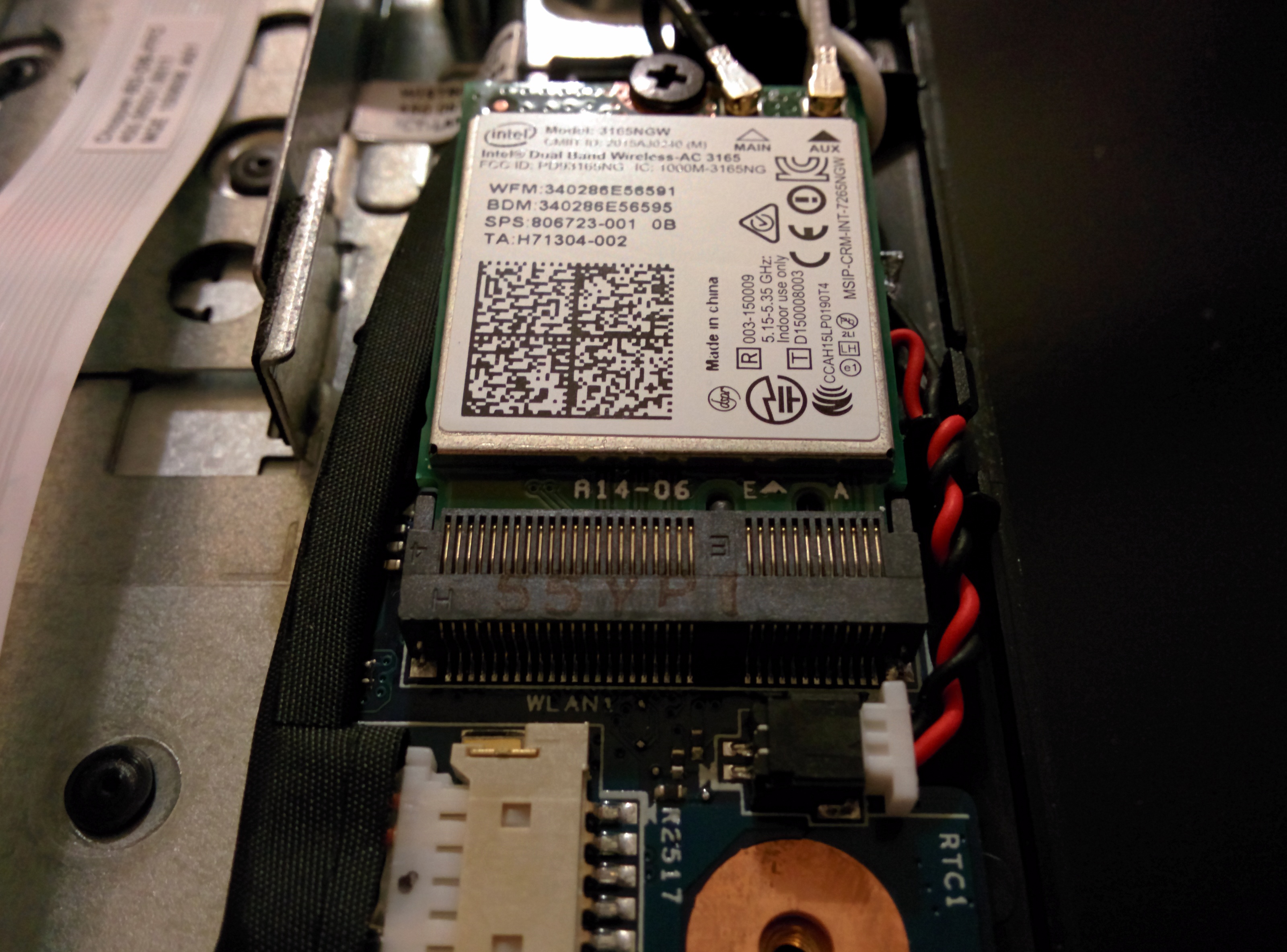

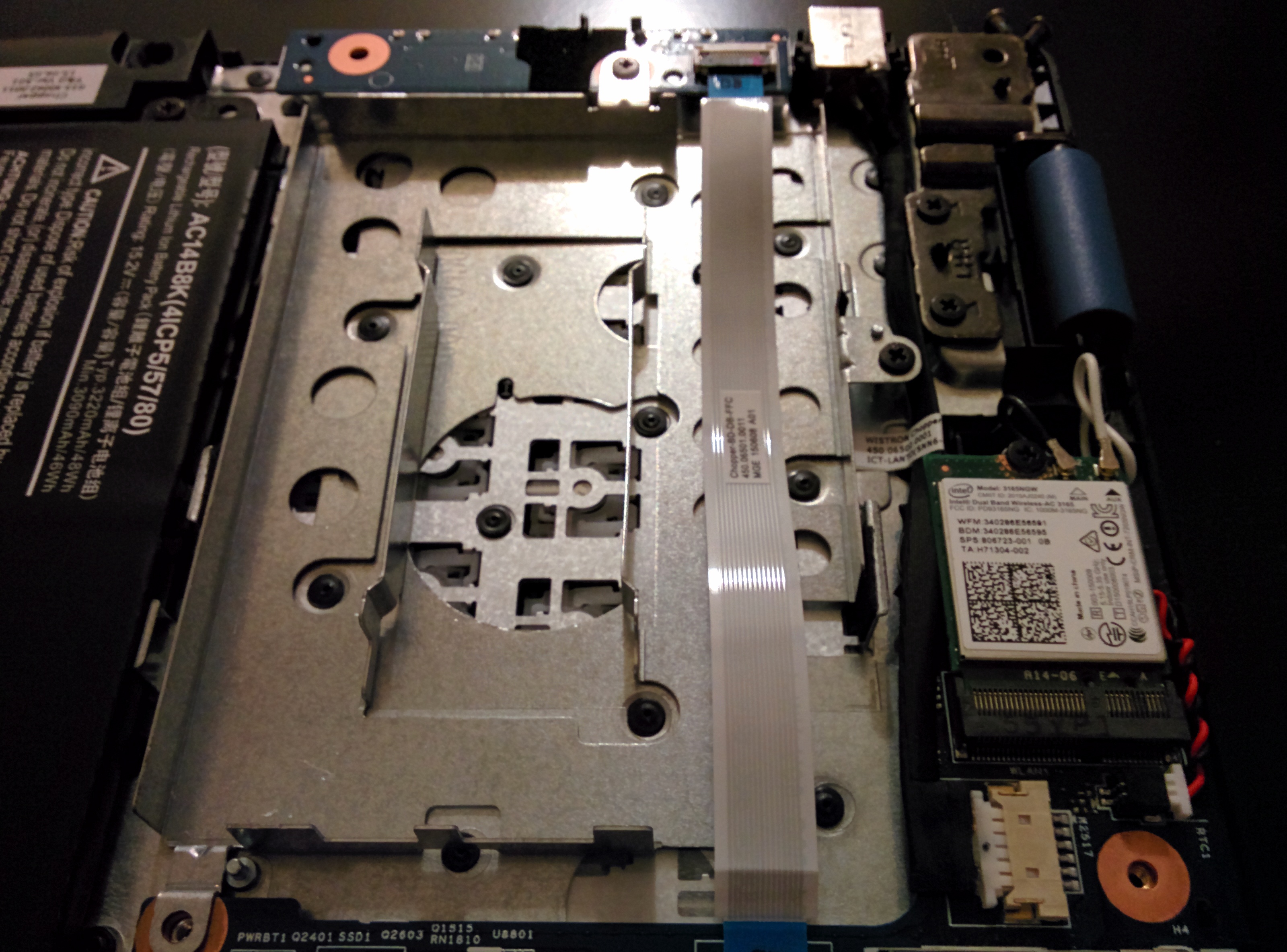

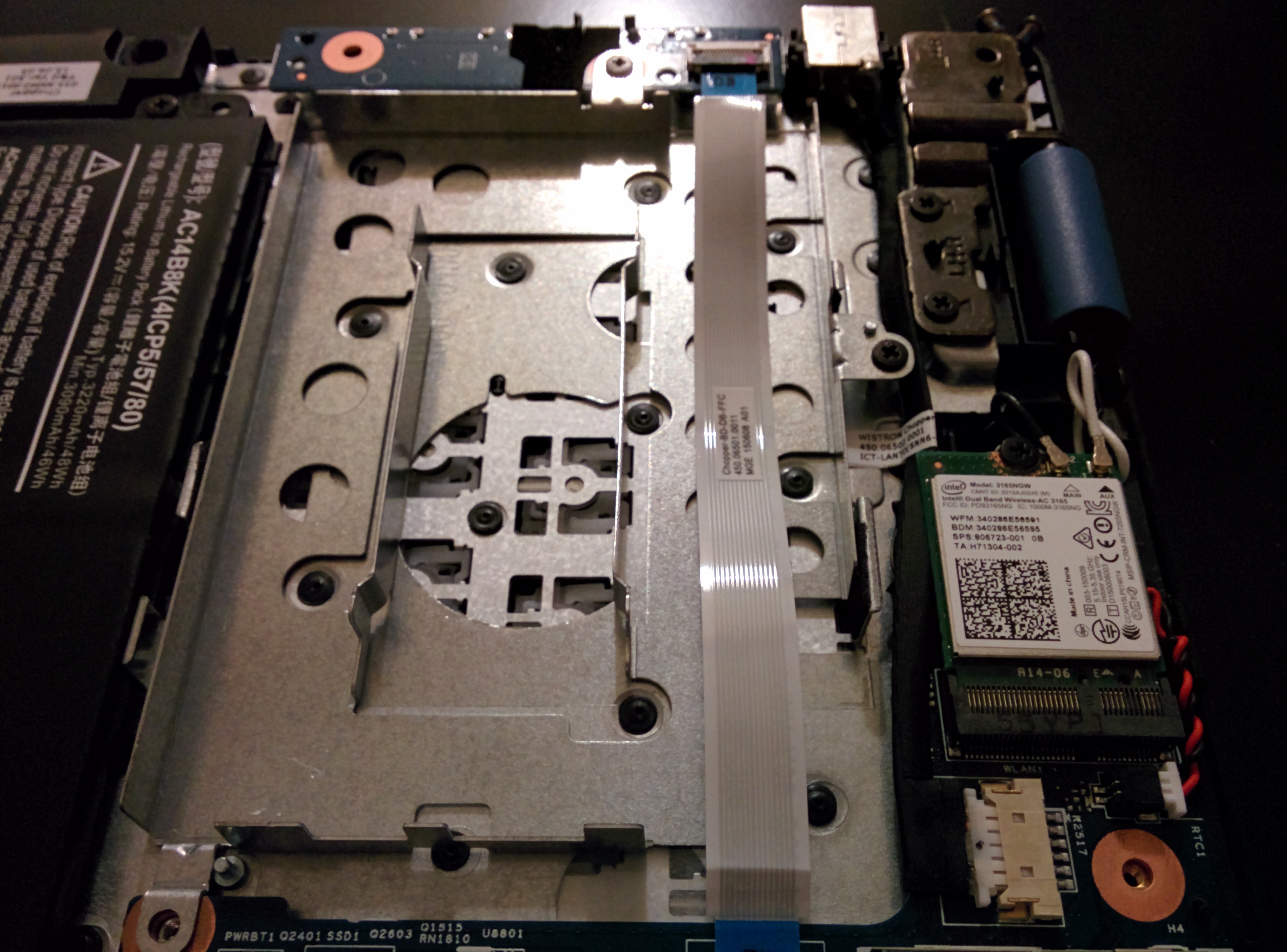

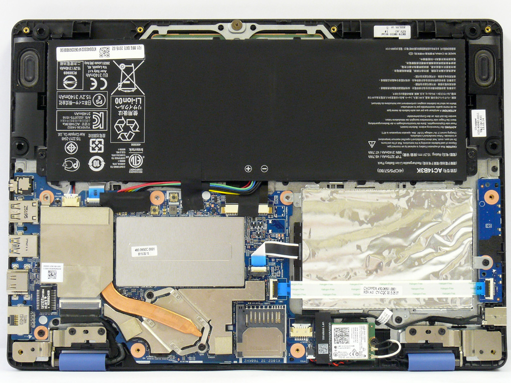

Hab ein Problem mit einem Laptop bei dem man nicht ohne Löten eine normale 2,5" SSD oder HDD Nachrüsten kann.
Acer Aspire R3-131T-P67E
Rein Theoretisch ist es möglich... Ich müsste dann aber mit viel Beruhigungsmittel meinen Lötkolben stabilisieren :evillol:.

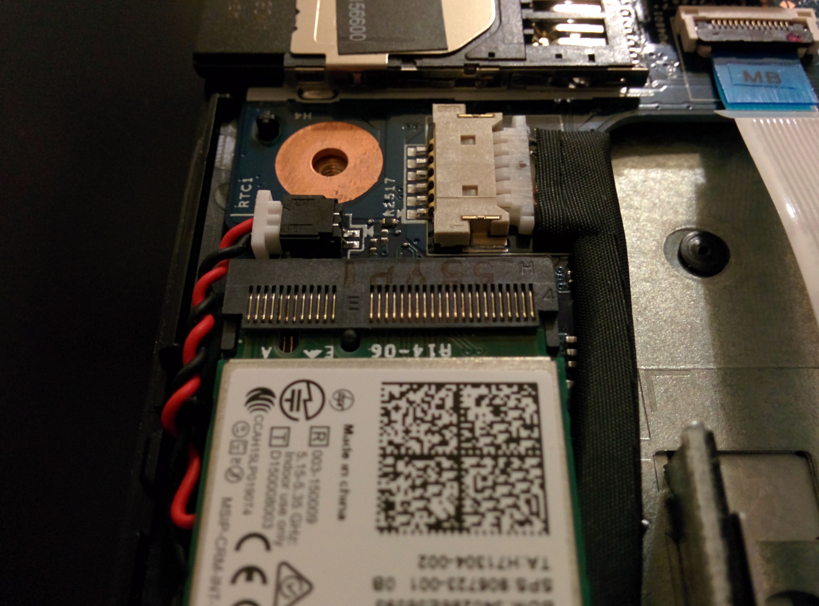

Ergo ist mir aufgefallen das man doch über die MSATA bzw M2 Anschlüsse das Realisieren könnte?
Nur ist das Problem das der Aktuelle WLAN "Anschluss" nicht zu identifizieren ist.
Was ist das für ein Anschluss? bzw kann ich daran eine SSD Betreiben durch Adapter etc..?
Laut WIKI: https://wikidevi.com/wiki/Intel (Suchwort: 3165NGW)
PCIe (NGFF) -> http://ark.intel.com/products/83635 PCIe, USB
Ich hab mir gedacht das würde am besten mit so einem "ähnlichen" Adapter funktionieren? was meint ihr?

Platz da wo die SSD sein sollte ist ja genug. Adapter-länge ist Maximal auf 45mm beschränkt bzw bis 30 hat es einen Schraubverschluss.

Nein. Es ist kein mSATA und wahrscheinlich auch kein M.2 sondern stinknormaler PCIe Anschluss. NGFF/M.2 ist dazu abwärtzkompatibel mehr oder weniger. Aber ein M.2 Device muss da nicht unbedingt passen.
Was für einen Massenspeicher hat das Notebook derzeit? Bitte im Gerätemanager nachsehen.
Ich sehe es ehr als Problem, dass dein BIOS nicht darauf ausgelegt ist davon zu Booten. Der Anschluss wird ein PCIe sein, soweit ich weiß mechanisch kompatibel zu den MSATA, bei den sind aber zusätzlich noch SATA-Leitungen aufgelegt.
Edit: Dein Gerät hat doch eine 32GB SSD eingebaut? Ist nur der Fehlende Speicher ein Problem?

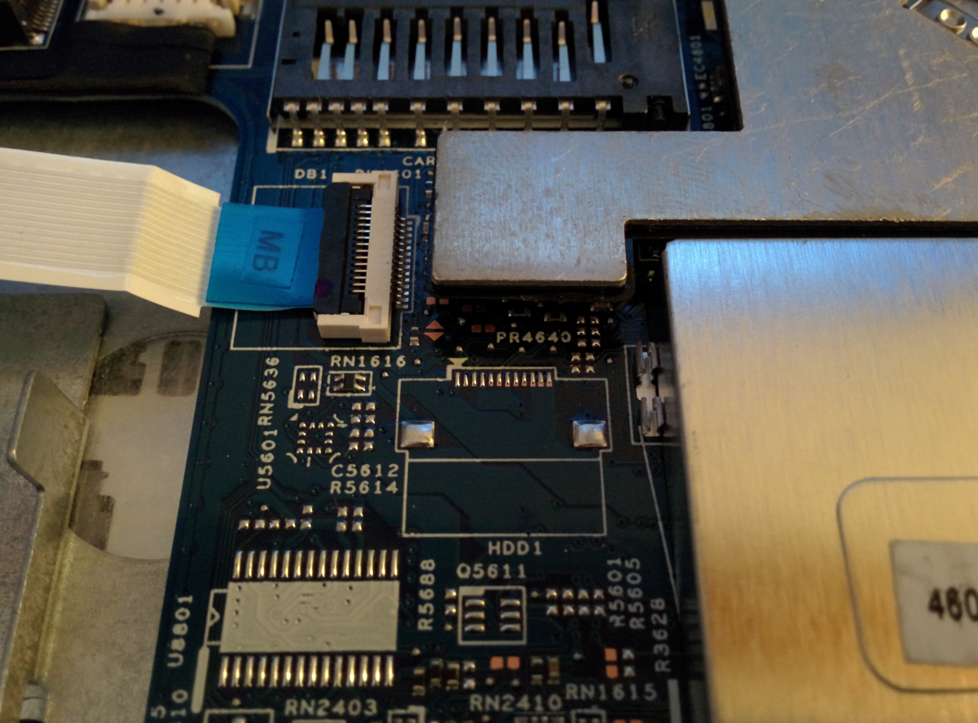

Hmm schwierig - ist den auf dem Board irgendwo überhaupt ein SATA Anschluss vorhanden ? Sonst könntest Du ein SATA-DOM nachrüsten welches Du per Kabel irgendwo an einer ausreichend grossen Stelle im Gehäuse deponierst. Falls nicht bleibt Dir nur noch die Möglichkeit als Datenspeicher einen Nano-USB Stick mit USB 3.0 nachzurüsten, die stehen nur ein paar Millimeter aus dem USB Port, z.B. Sandisk Ultra Fit mit 128GB.
Bild mit HDD und Kabel die Ich nicht habe.
Bei mir fehlt leider das Case und der Anschluss müsste gelötet werden...
Das Case ist wirklich total egal. Den Anschluss löten ist sehr einfach. Besorg dir vernünftiges Lötfett und einen 3€ Lötkolben mit schmaler Spitze und Kupferlitze zum aufsaugen und den Anschluss natürlich (gibt genug Youtube videos dafür). Biste bei ungefähr 15€. Das Problem ist nur ob dein BIOS dieses Anschluss kennt... Über das WLAN Modul kannst du mit sehr hoher Wahrscheinlichkeit kein Massenspeicher anhängen.
Den Anschluss kannst du probieren. Es kann aber sein, dass die 10nF in den Sata Pfaden fehlen.
Mh also meinst du es fehlen Kondensatoren? Ich tippe darauf, dass der Anschluss hardwareseitig funktional ist. Aber eine andere Möglichkeit hat der TE eh nicht außer es zu probieren, nen externen Speicher benutzen oder einen anderen Computer kaufen.

Das Fehlen dieser könnte ich mir gut vorstellen. Wenn die Bestückung schon geändert wird (Buchse), dann kann man auch gleich die Kondensatoren einsparen. Ein Schematic des Boards, daher die CPU-Z Anfrage, habe ich nicht gefunden.

Nachlöten ist nicht so einfach möglich. So, wie ich es sehe, fehlt da auch noch einiges an "Hühnerfutter" sprich Widerstände/ Kondensatoren und ein paar kleinere Chips...
