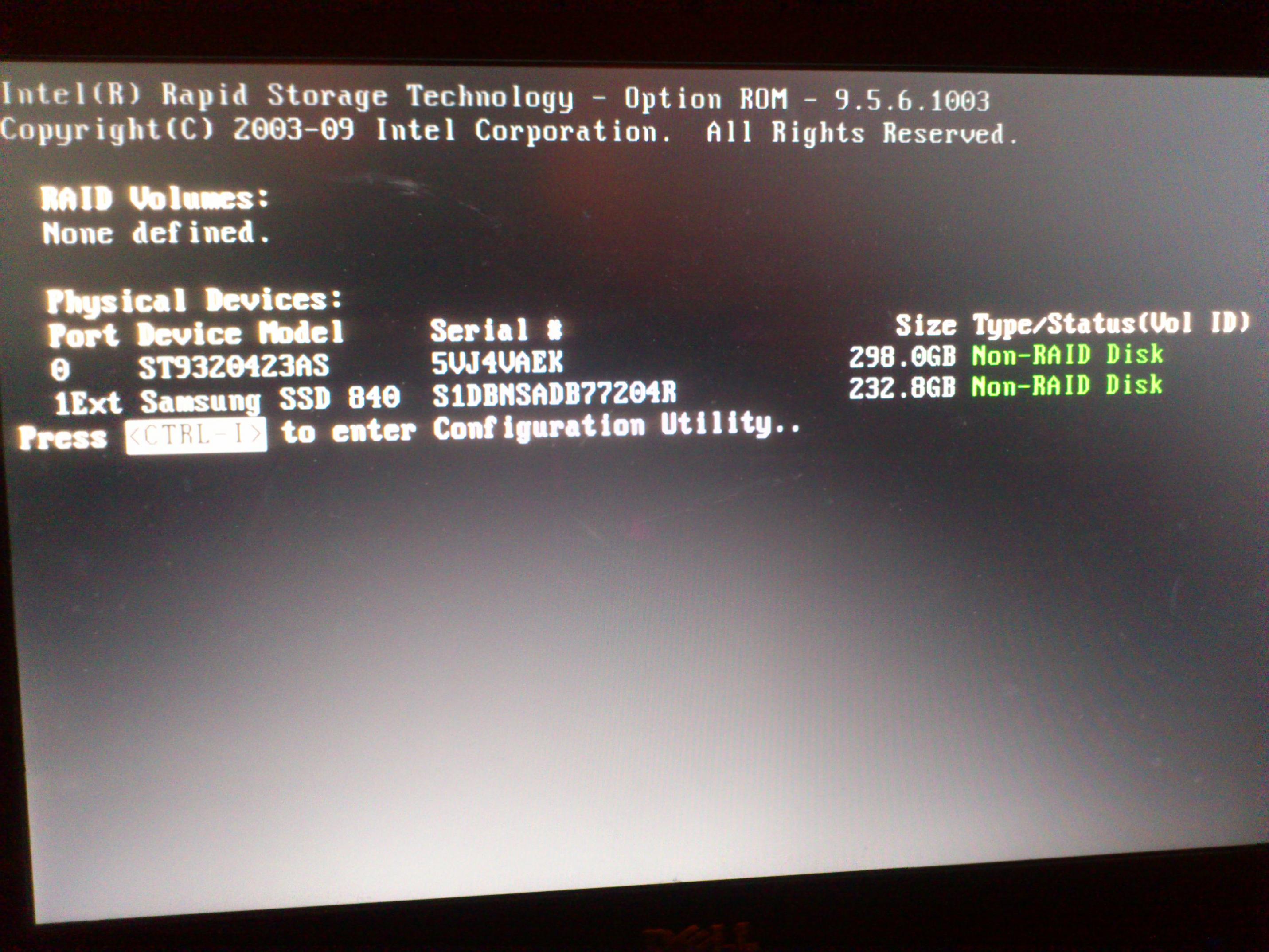

Ich habe ein ähnliches Problem.
Ich habe meinen Laptop (Dell Latitude E6410) mit einer Samsung SSD 840 Evo erweitert. Ich dabei das DVDRW-Laufwerk ausgebaut. Danach habe ich Win7 Pro auf der SSD installiert. Allerdings wurde die Systempart. auf der HDD installiert. Das Problem werde ich wie hier beschrieben beheben.
Aber bei mir erscheint eine Fehlermeldung, dass das "Raid Volumes: None defined" ist. Muss ich im Bios (Dell A01) unter dem Reiter "System Configuration" - "SATA Operation" von "RAID on" auf "AHCI" wechseln, da ich ja keine baugleichen Festplatten im Laptop habe, oder ist die Ursache des Problems ein anderes?
Trotz dieser Fehlermeldung startet der Rechner normal.
Du solltest Du die SSD nicth in den Schacht für das optische Laufwerk einbauen, schon gar nicht, wenn da Dein Windows drauf soll, das macht erfahrungsgemäß nur Arger, weil diese SATA Ports im BIOS andere Energiespareinstellungen haben und SSDs damit selten problemlos klarkommen. Bau die HDD aus und die SSD an deren Stelle intern ein und die HDD ins Caddy, installiere Windows ohne die HDD im Schacht und nach dem Umstallen auf AHCI im BIOS, dann sollte es funktionieren, so hat Dir Windows vermutlich auch keinen Bootloader auf die SSD installiert, sondern die SSD in den Bootloader auf der HDD eingetragen.
