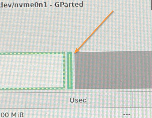

ich habe in der Verwandtschaft ein System mittels Acronis Backup/Recovery physisch von einer 1TB SSD auf eine 2TB SSD aufgerüstet.
Das Recovery hat geklappt, das System läuft auf der neuen SSD einwandfrei.
Jetzt das "Problem": Acronis hat die alte C-Partition 1:1 in der Größe wiederhergestellt (1TB). Leider kann ich auch per Parted Magic den freien Speicherplatz der 2TB SSD nicht der C-Partition anhängen (siehe Screenshot).
Wenn ich das richtig sehe, liegt das Problem in der versteckten Partition, die noch hinter der C-Partition liegt.
Frage: wie kann ich den freien Speicher der 2TB SSD an die bestehende 1TB Partition anhängen?

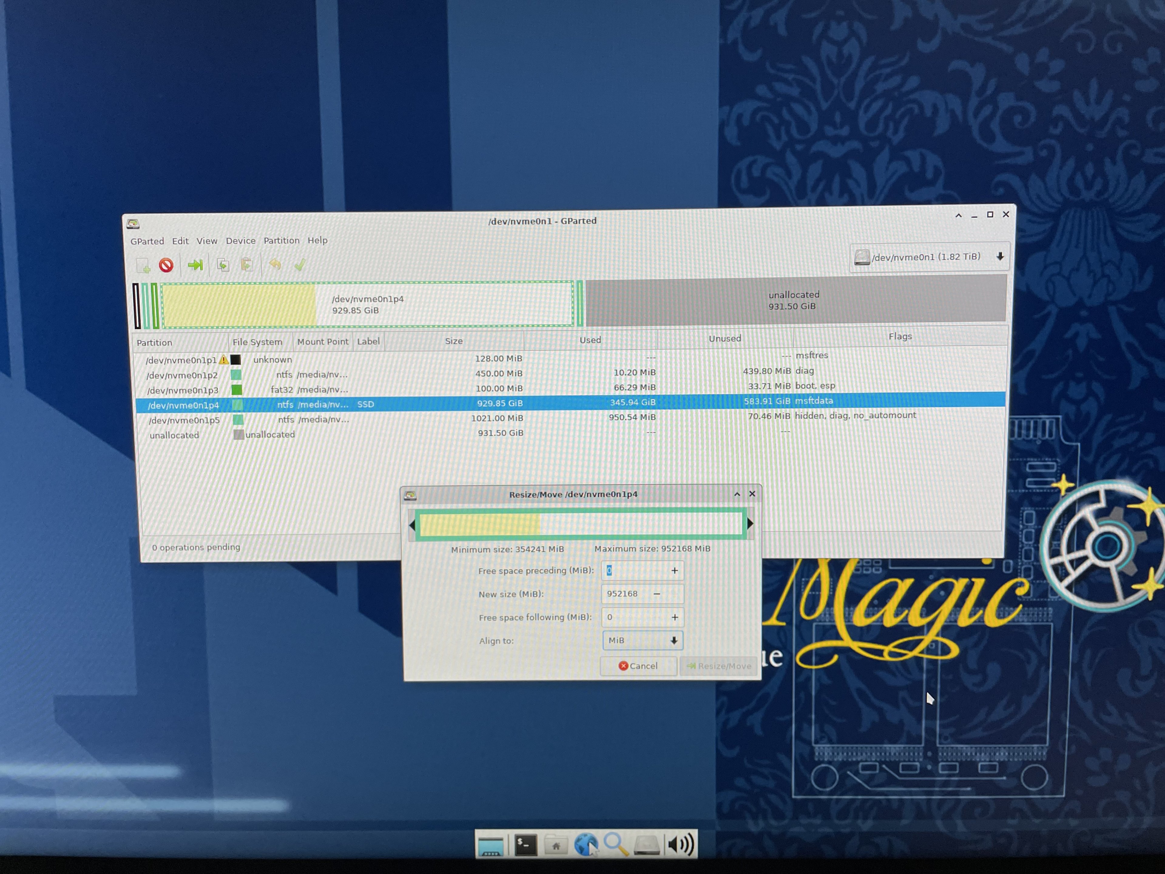

Die kleine Partition ans Ende der Platte schieben. Dann kannst du C: Vergrößern. Das geht auch mir gparted.

Danke für die Erläuterung - hat funktioniert!
Geht allerdings nicht per „Drag and Drop“ sondern über die Kontextmenü Einstellung „Resize/Move“ und in meinem Fall für die kleine Partition den freien Speicherplatz nach der Partition auf 0 MB stellen.
Dann ließ sich im Anschluss auch die Größe der C-Partition anpassen.
Ich bin happy…
