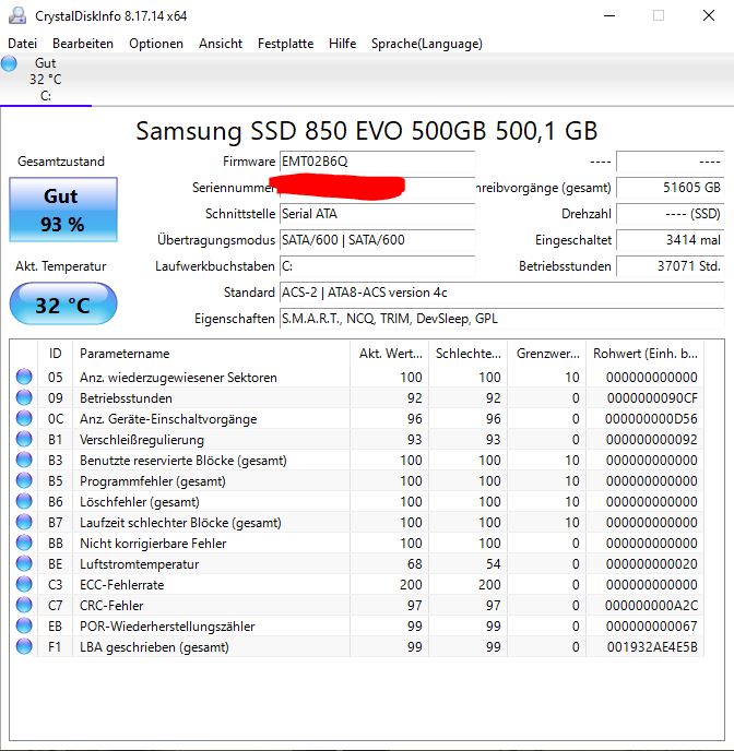

Ja, es ist eine (Samsung 500GB 850 Evo) SATA SSD und sie hängt via Kabel am Mainboard.
ich habe gerade "chkdsk c: /r /scan" gemacht und das hat in der ereignisanzeige sehr sehr viele 153'er ID's ausgelöst.
C7 (CRC Error Counter) ist auffällig.
Da ist was mit der Verbindung nicht in Ordnung, idr. das Datenkabel und seltener der Controller.
Tausch mal das SATA Datenkabel und reinige die Kontakte (pusten/pinsel).
Reaktionen: redjack1000, mava und BFF
Du hast da einen Haufen CRC Fehler (C7).
SATA-Kabel austauschen und auch einen anderen Port probieren.
Reaktionen: redjack1000 und mava
Oh okay, ich werde es probieren und berichten. Vielen Dank schonmal! :)
Wie sollten denn die Werte optimalerweise bei CRC/C7 aussehen? 0 ?
Ja.
Du hast aber welche und es soll sich nicht mehr veraendern.
Dezimal hast Du da 2604 CRC Fehler.

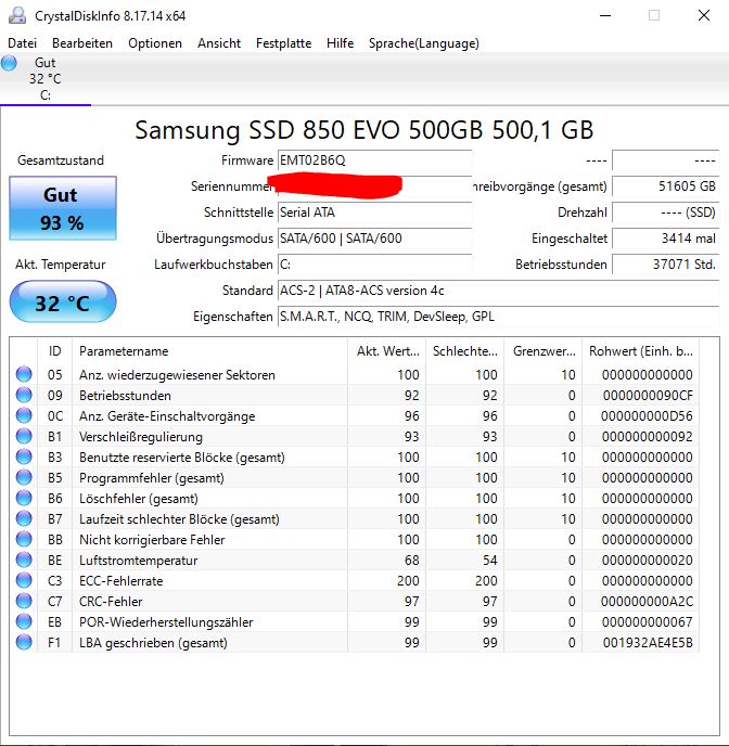

ich habe nun das sata kabel getauscht und verschiedene sata ports probiert.
C7 / CRC-Fehler sind immernoch bei 97 / 97
Der Wert A2C sollte sich nicht mehr aendern.
Reaktionen: mava
Also der steht bei mir nun auf A2E (aber keine ahnung wann er sich geändert hat?)
was bedeutet das und was soll ich machen? an was könnte es liegen?
Schau in die Ereignisanzeige. Da wird wieder ein Ereignis 153 sein.
Hexadezimal A2E bedeutet 2606 in Dezimal.
