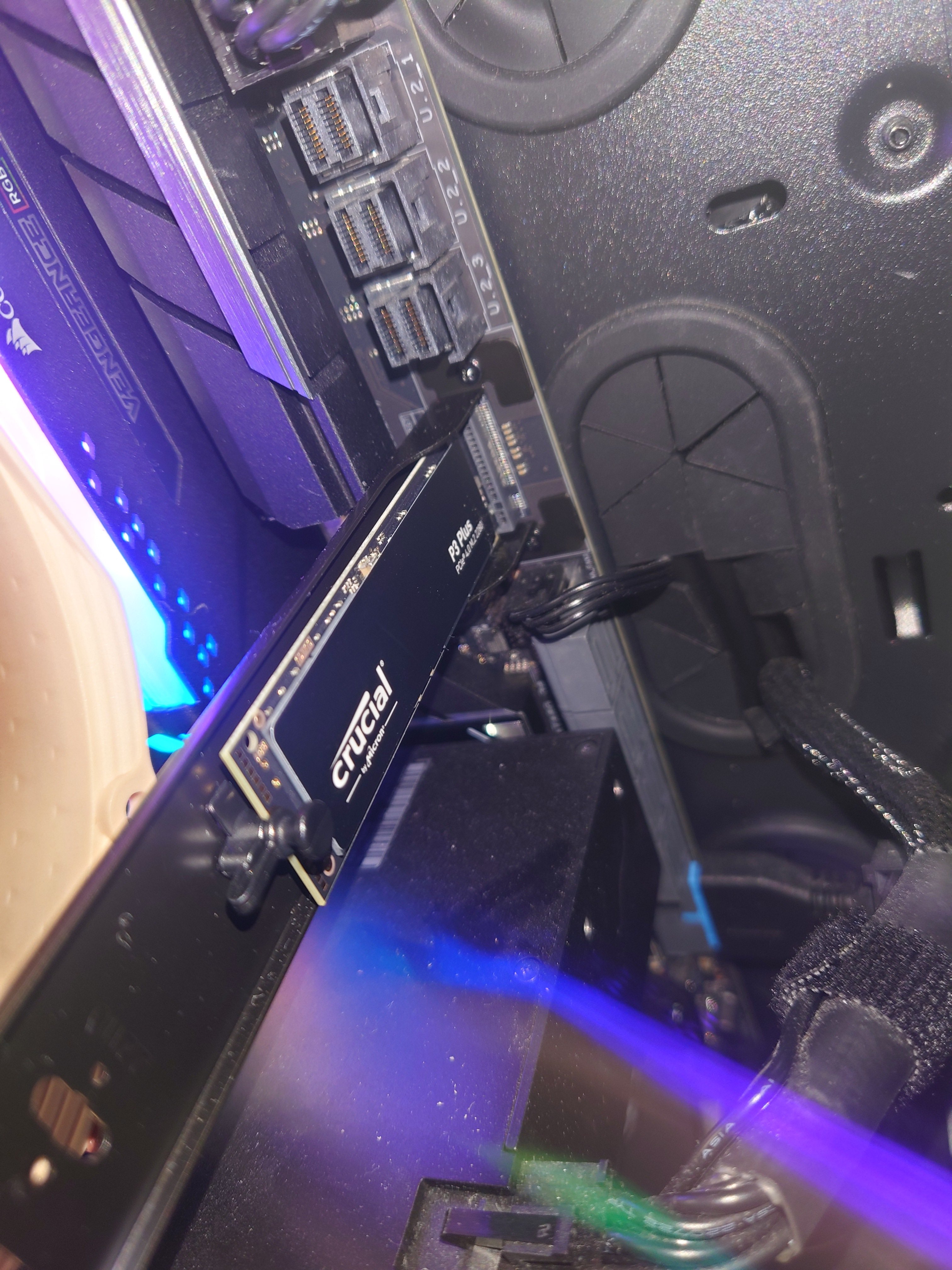

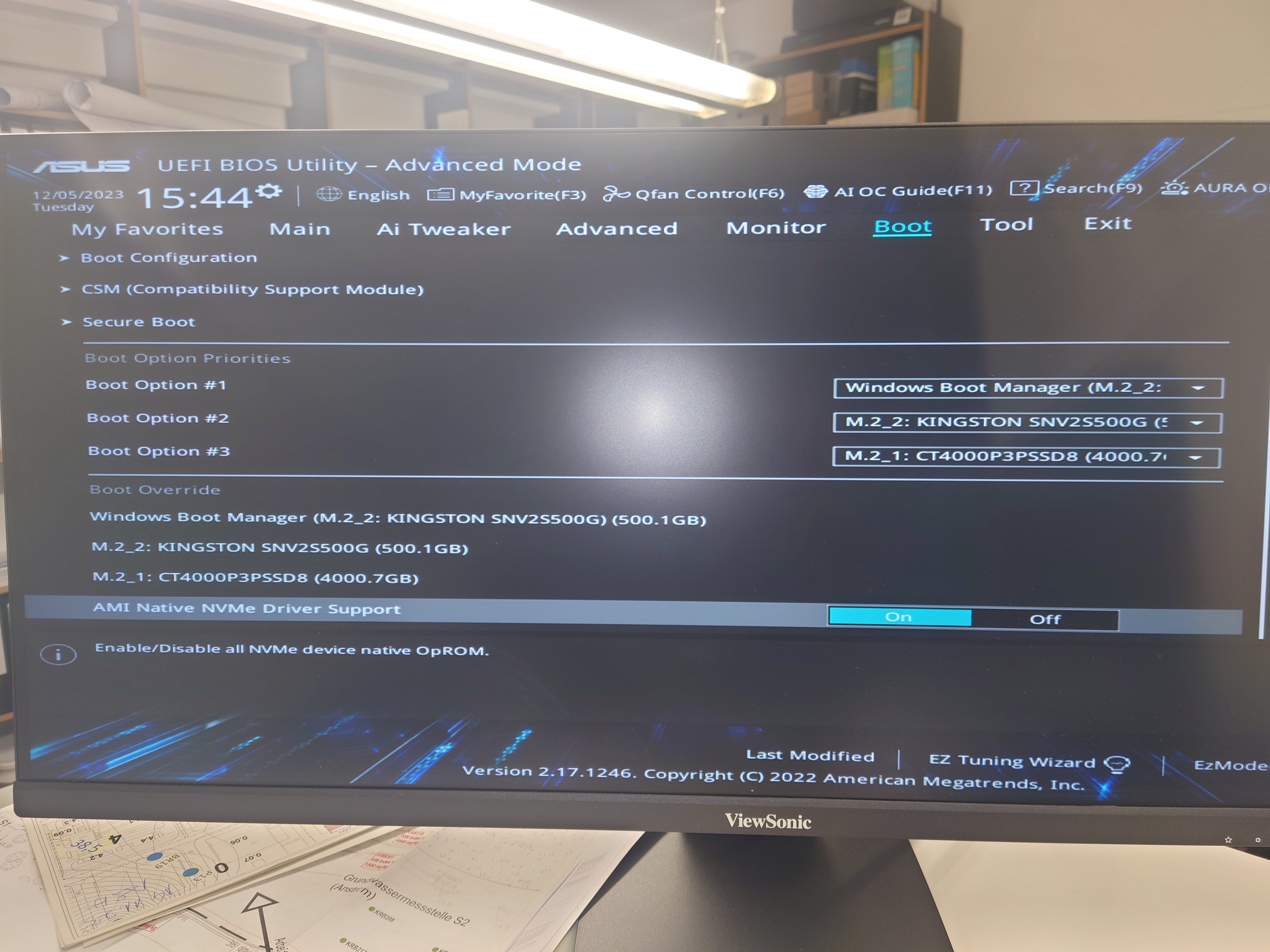

Hey ich habe leider ein Problem hinsichtlich des Einbaues einer SSD.
Aktuell läuft auf dem Rechner bereits eine SSD. In der Grafik sieht man die eingebaute neue SSD von crucial (4TB). Ebenfalls ist die aktuelle Kingston SSD mit 500 GB drin. Ich habe leider nicht viel Ahnung von Hardware, drum mal eine Bilderserie.
Nach Einbau der SSD wurde ich zur Eingabe des Bitlockerkeys aufgefordert. Das habe ich getan.
Die SSD wurde aber nicht erkannt. Ich hatte die nochmal kurz ausgebaut und jetzt wieder eingebaut. Nun erscheint ein Fehler.
Kann mir jemand helfen ? Habe ich im Bios irgendwelche Einstellungen welche ich anpassen muss ? Leider ist auch keien Gebrauchsanweisung seitens crucial dabei uns eigentlich dachte ich auch, dass das eher plug&play ist. Der Rechner wurde damals von extern eingerichtet. Als OS läuft WIndoof 10.
Vielleicht weiß ja wer einen Rat :) Vielen Dank im Voraus.

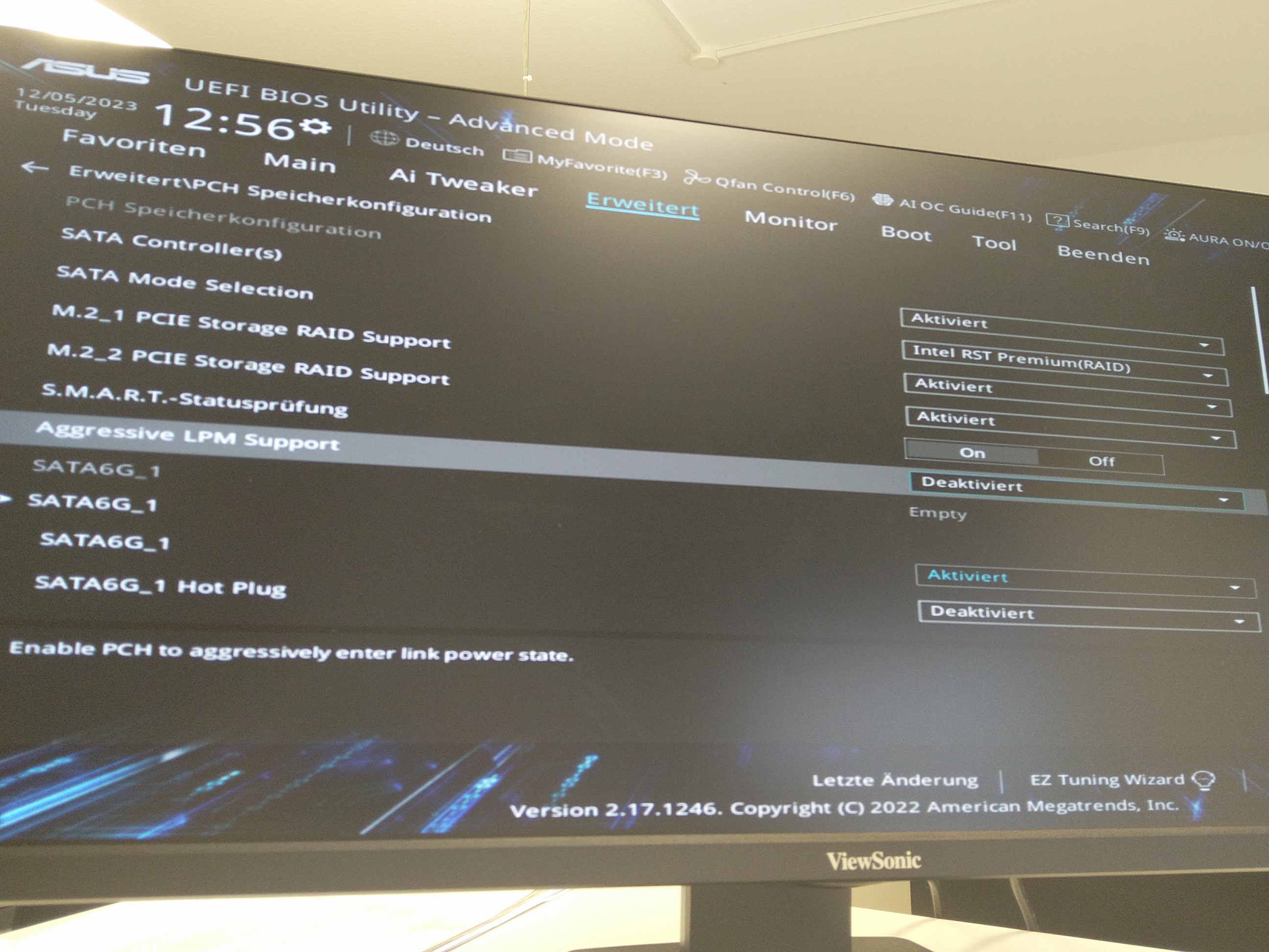

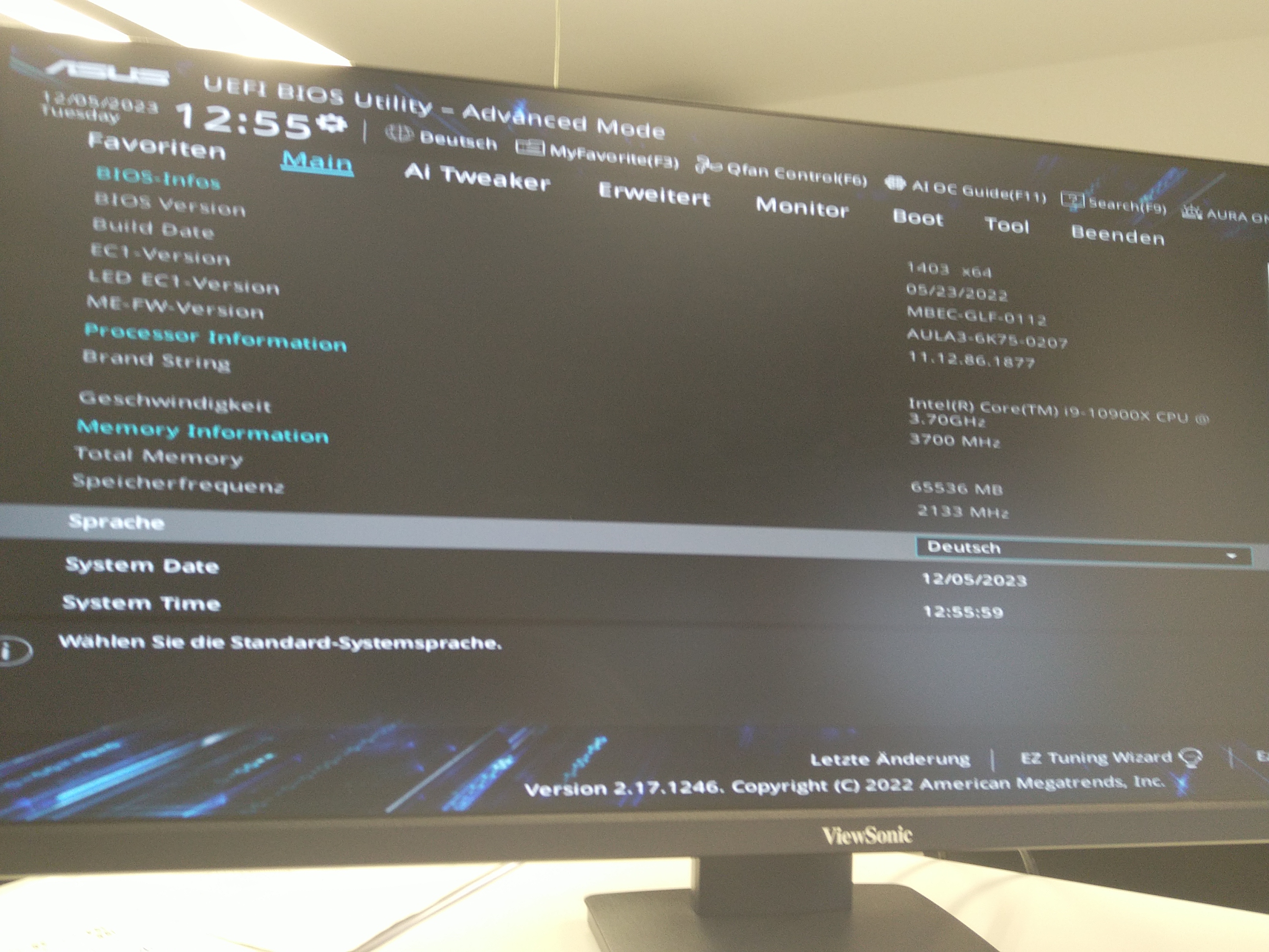

Wieso ist da RAID aktiv anstatt AHCI??? Bios bitte nicht auf Deutsch stellen, das verwirrt nur!
Die NVME Einstellungen im Bios sind wichtig!

Hallo ich weiß nicht von das du da redest, ich kenne mich damit nicht gut aus. Wieso soll ich was wohin umstellen und weswegen ? Ich habe nichts auf deutsch gestellt gehabt.

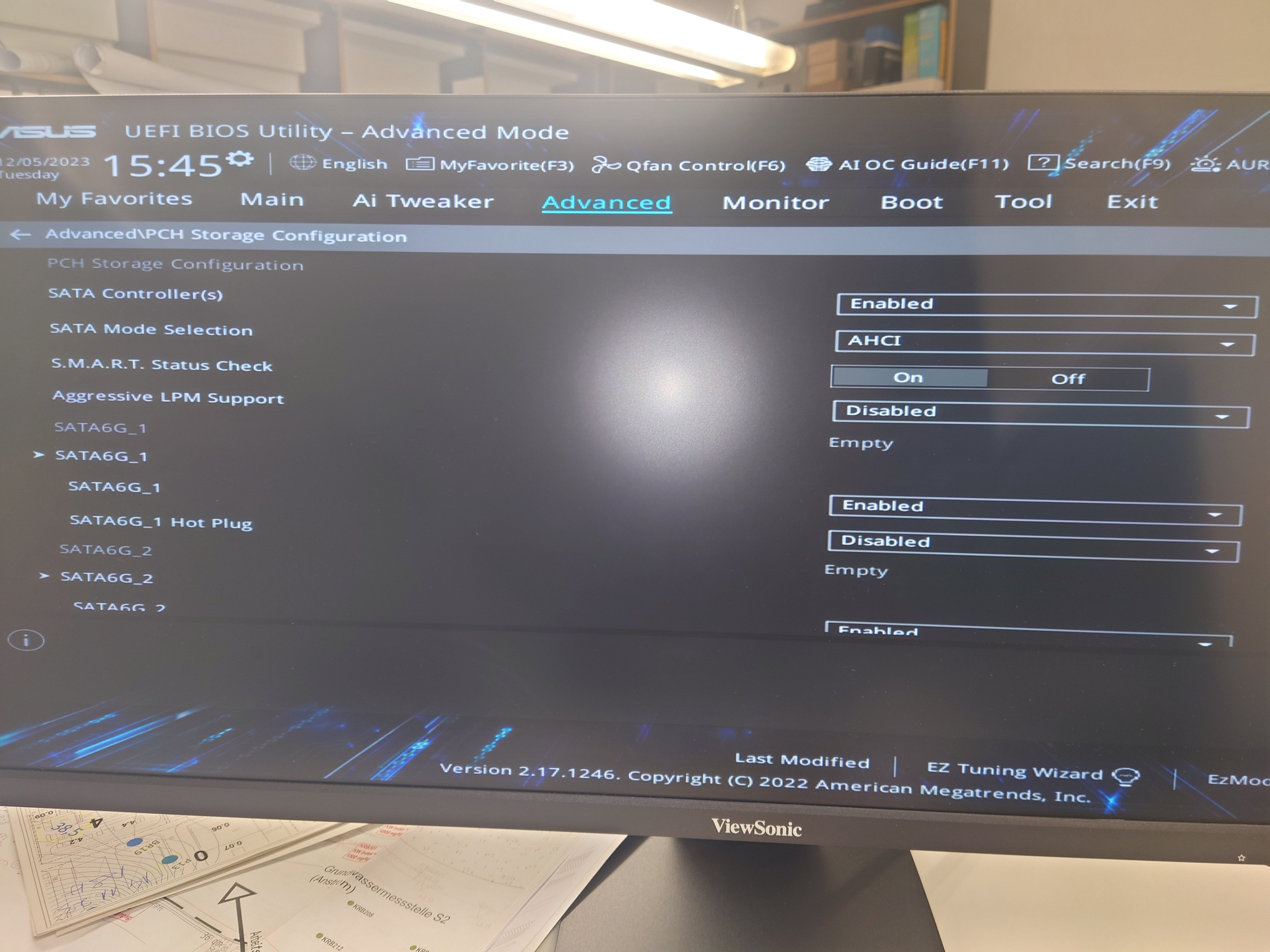

Siehe Bild:
Wegen der aktivierten RAID-Option werden beide SSDs zu einem gemeinsamen RAID (Datenträger-Gespann).
Du solltest den SATA-Mode von "RAID" auf "AHCI" umstellen.
Reaktionen: maow, mibbio und bart0rn

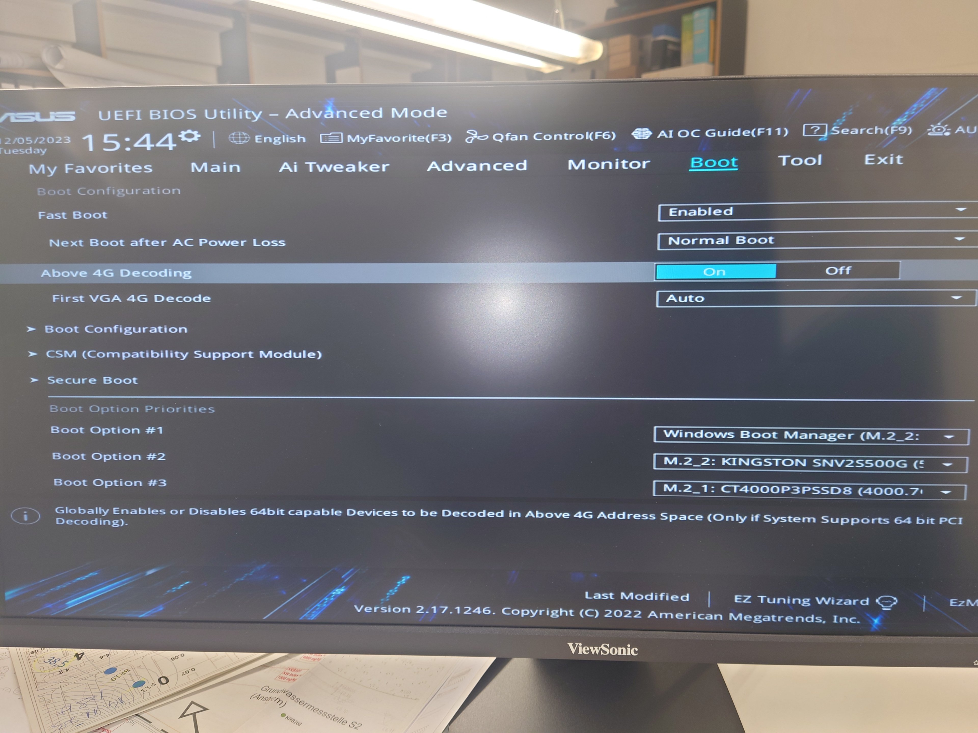

Huhu danke schonmal. Es scheint jetzt, dass das ganze erkannt wird. Nach der Umstellung zu AHCI konnte ich aber die anderen nicht mehr auf deaktiviert stellen (macht der anscheinend automatisch). Booten tut er jedoch nicht mehr (OS ist auf der Kingston). Es gibt jetzt einen Bluescreen mit Hinweis das kein Zugriff möglich ist. Der Bootmanager als auch beide SSDs werden jedoch aufgeführt.
Sehr gut.
Ja, das war abzusehen und ist ein normales gewolltes Verhalten seitens des UEFIs.

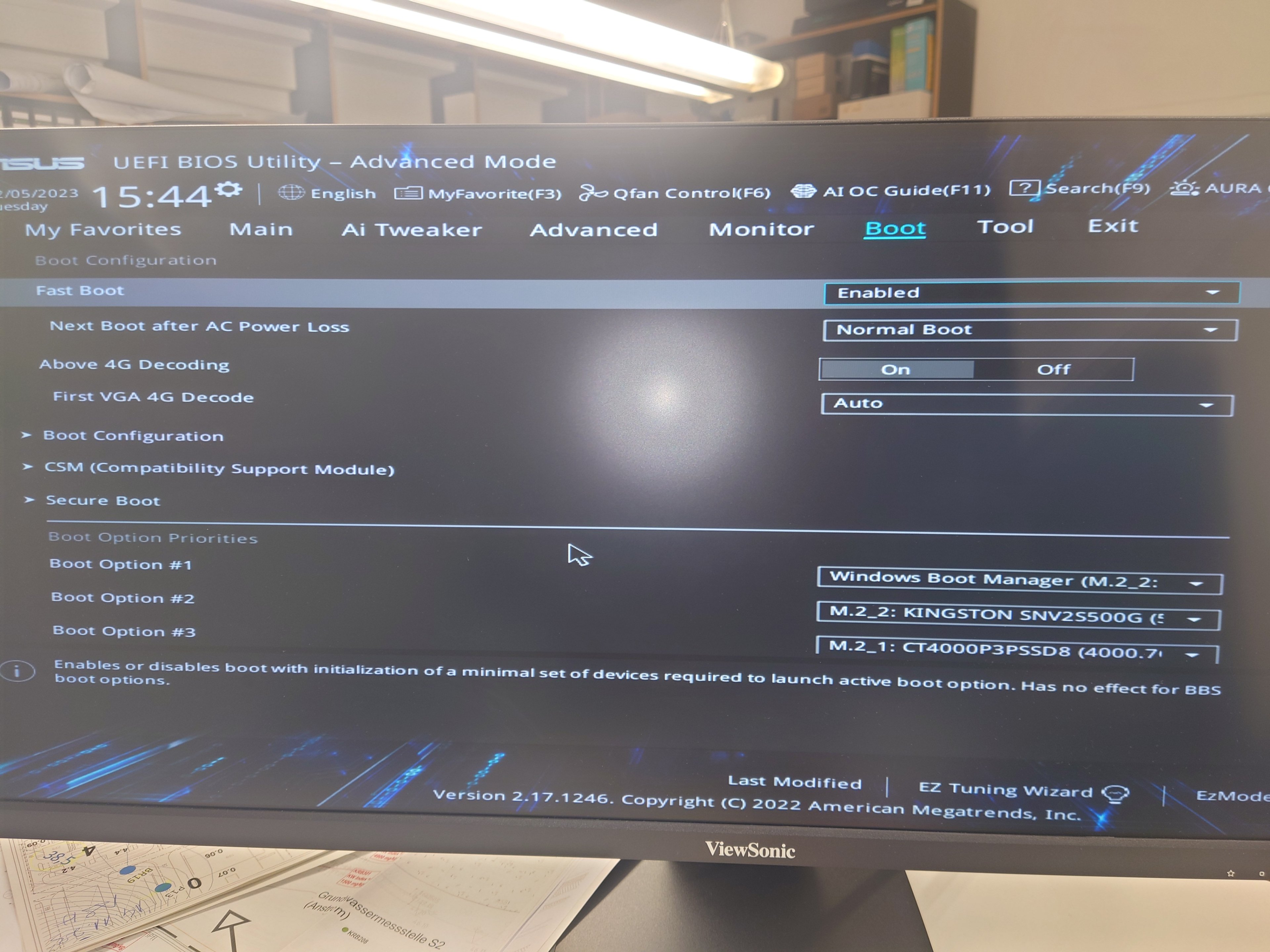

Deaktiviere mal "Fastboot" (im UEFI). Ist auf deinem 1. Screenshot in #7 zu sehen.
Reaktionen: maow
Vielen Dank. Nach Deaktivierung des FastBoot ging erstmal nach BitLockerEingabe ein BLuescreen mit dem Hinweis, man kann nicht auf das device zugreifen. Ich habe dann WIndoof repariert, also zurückgesetzt. Danach ging es, d.h. habe dann den Vol. eingebunden etc. Ka an was es letztlich lag, aber es läuft nun. Vielen Dank.
