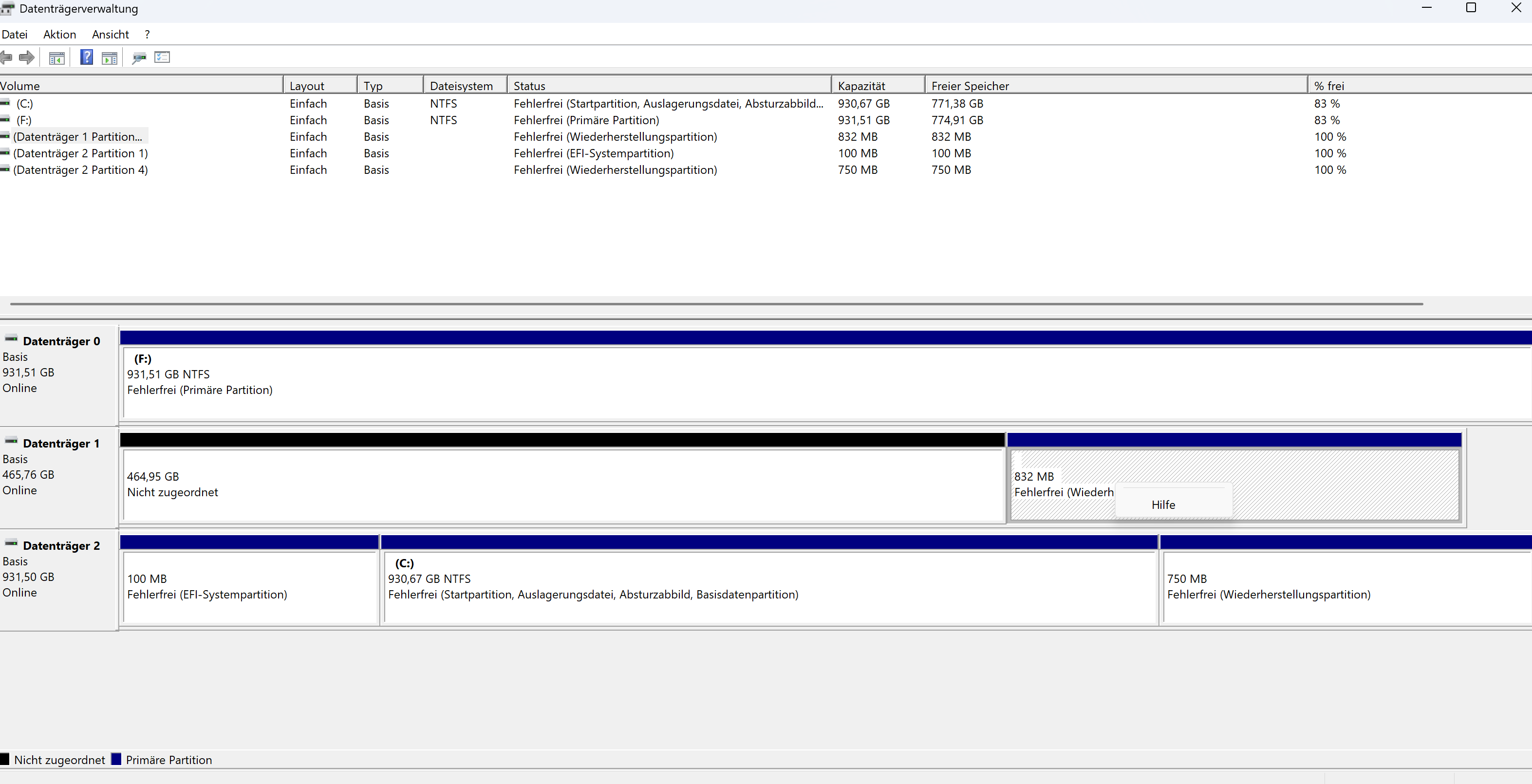

SSDs formatiert, angeschlossenen, auf einmal neuer Datenträger mit 500MB auf PC (Windows 11)
Volume Z schrieb:

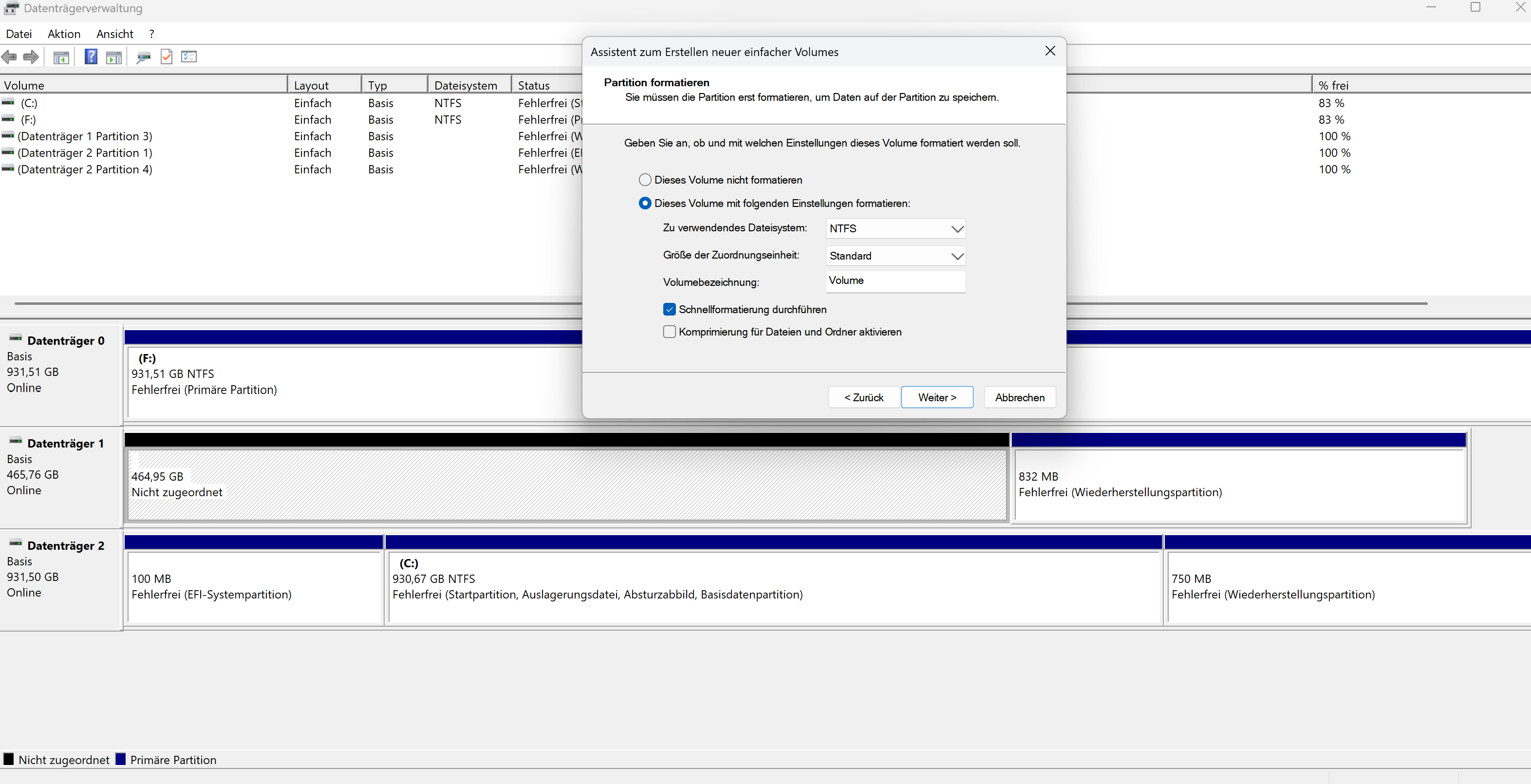

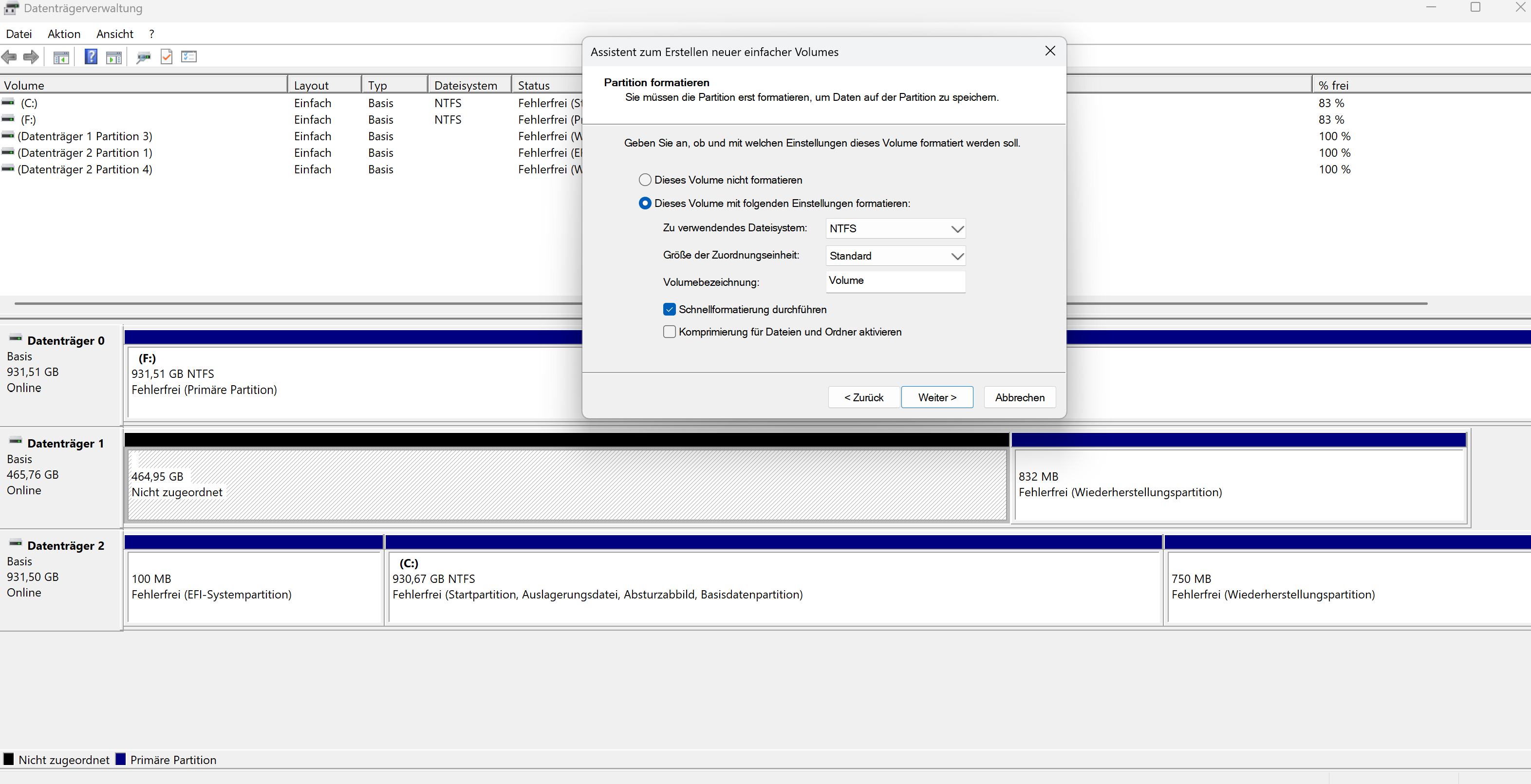

In der Datenträgerverwaltung. Auf die Löschung folgt an dieser Stelle nicht zugeordeter Speicherplatz, und der wird die Erstellung eines "neuen einfachen Volumes" ermöglichen.
So alles korrekt? Und das Häkchen bei Schnellformatierung lassen?

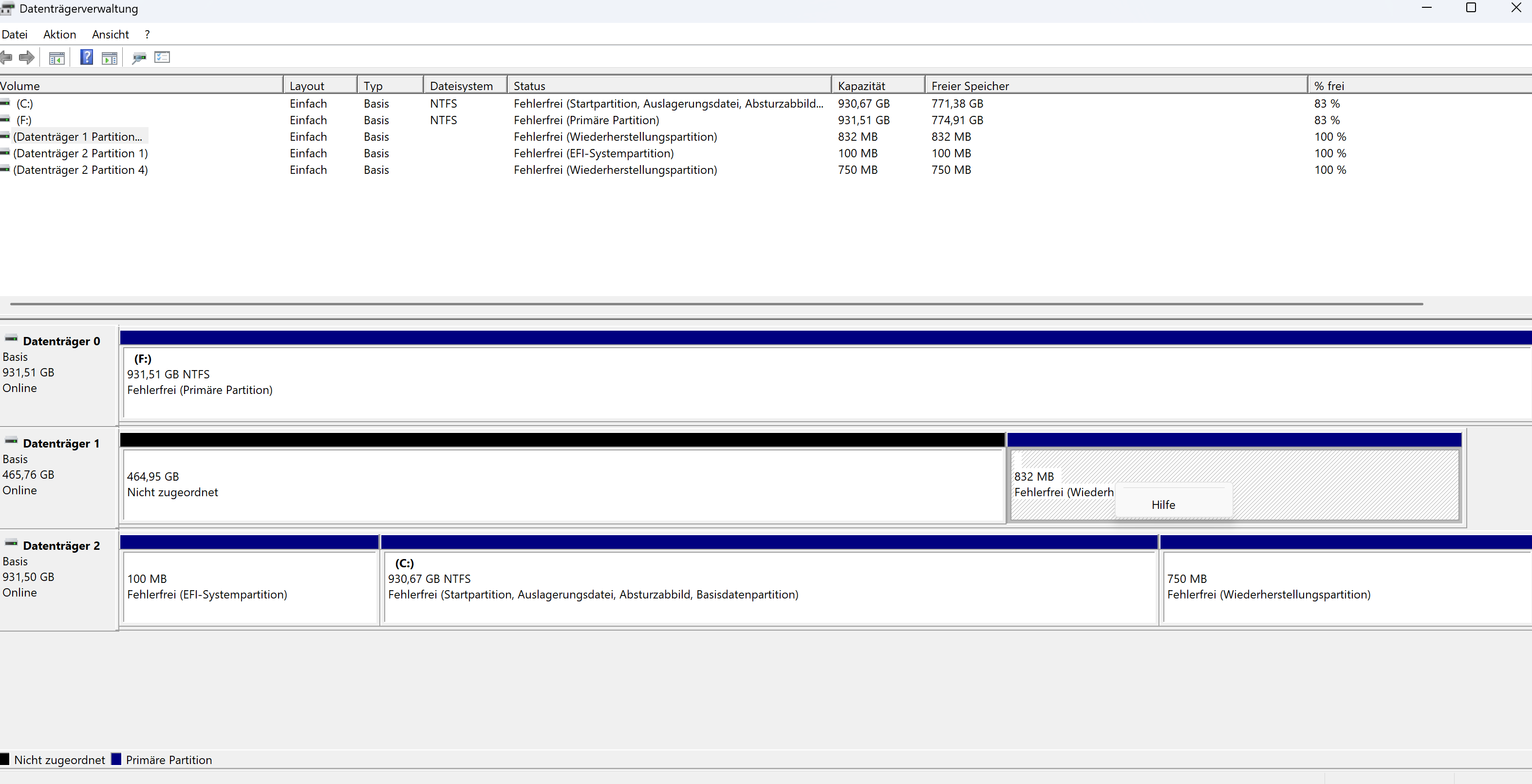

Auch nach einem PC neu starten nicht? Also PC aus, dann wieder an, nicht nur Neustart.
Habe ich doch gesagt, Du brauchst Diskpart. Geschützter Status, typisch Wiederherstellungspartition.
Reaktionen: Palimbro
@Volume Z Hab ich so gemacht, hat funktioniert :schluck:

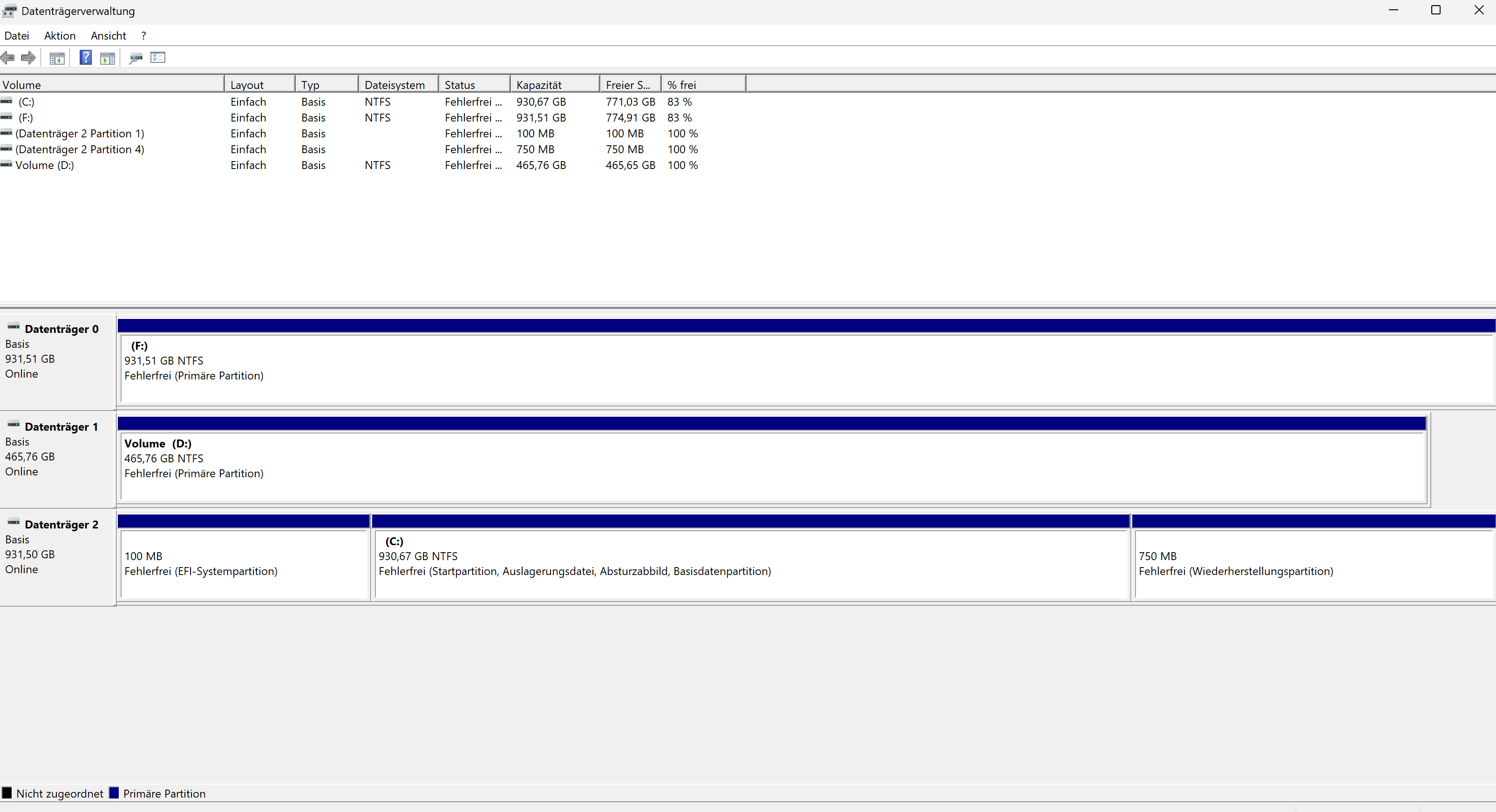

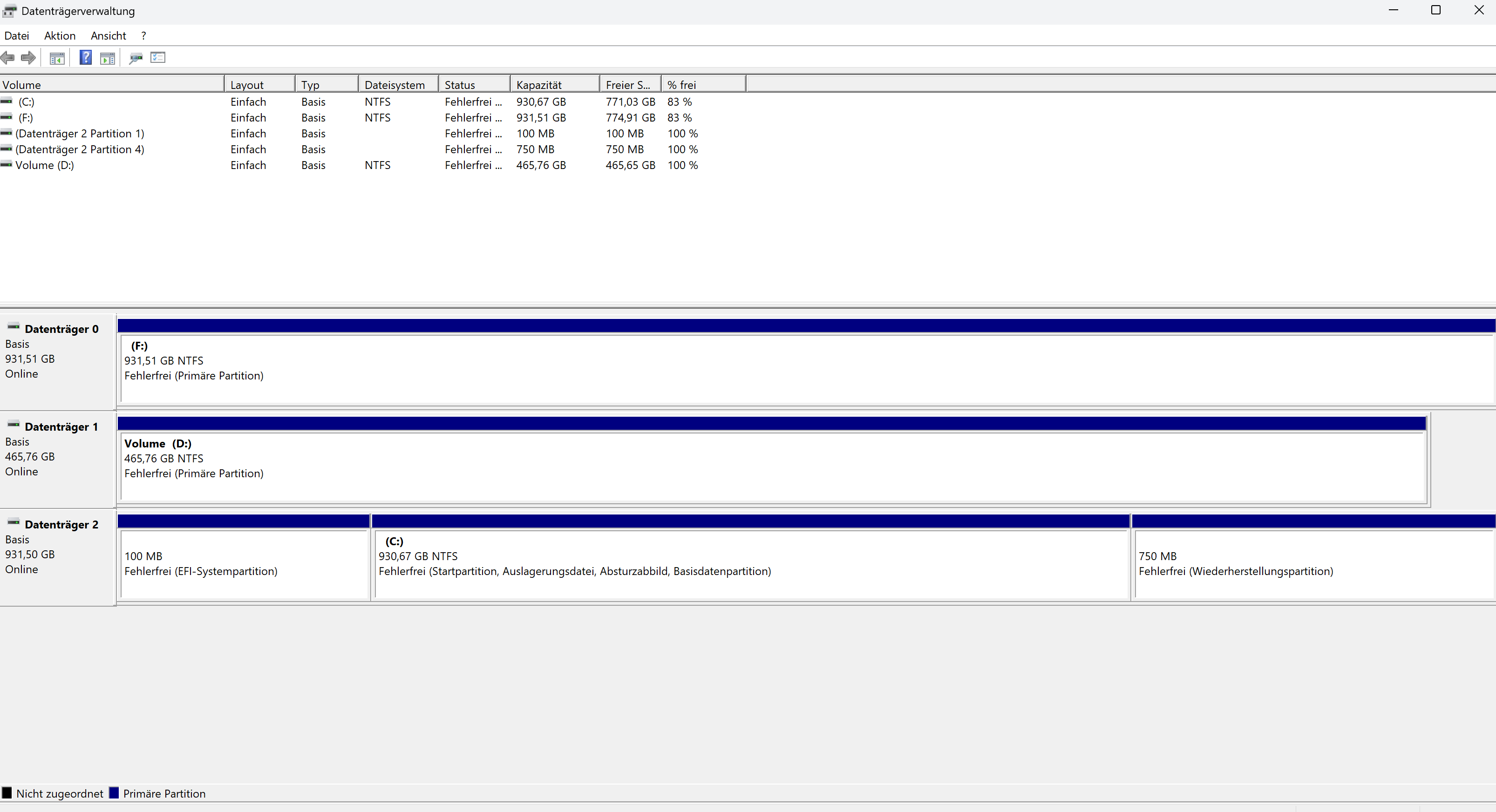

Danke an alle für die Hilfe.
Reaktionen: Ponderosa
Fein dass es geklappt hat.. Wenn du jetzt Dantrtäger 0 noch den Buchstaben E: zuweist sind deine Laufwerke auch schön in Reihenfolger :cheerlead:
