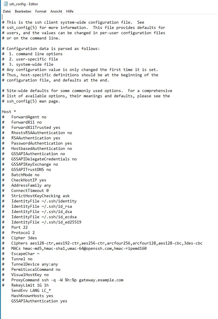

Die ssh_config sieht so aus:

Das ist die Konfig für den SSH-Client, du musst die Änderungen schon in der Config für den SSH Daemon vornehmen.
Reaktionen: Mickey Mouse
WENN, dann musst du in die sshd config auf dem "Server" gucken!
Starte den Server mit 'sshd -dd' und er sagt dir genau, wo der Frosch die Locken hat.
