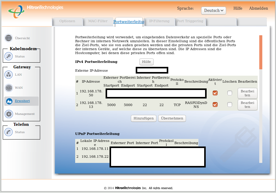

Port Forwarding eingerichtet (bin bei Vodafone und hab folgenden (gammeligen) Router:
Hersteller Hitron Technologies
Modell CVE-30360
# IP-Adresse Externer Portbereich Interner Portbereich Protokoll
2 192.168.178.13 5000 5000 22 22 TCP
Interne IP-Stimmt auch.

Bitte mal einen Screenshot deiner Portweiterleitungen hier reinstellen.
Gesagt, getan
