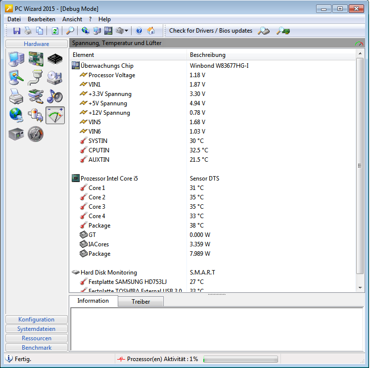

- CPU Temp (zwischen 30-40 Grad)

wenn die fps nachlassen, ist irgendwo ein temperaturproblem das ein runtertakten verursacht...
cpu temp 30-40°? ist das ein atom-einkerner?
