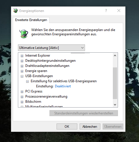

Dem USB-Sound-Problem konnte ich entgegenwirken, in dem ich in den Energieoptionen von Windows die "Einstellung für selektives USB-Energiesparen" deaktivierte.

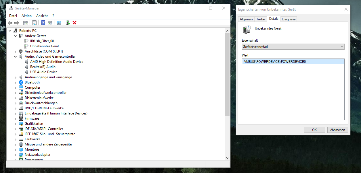

Desweiteren habe ich im Gerätemanager zwei Geräte(wenn ich ausgeblendete Geräte anzeigen lasse) gefunden für die ich einfach keinen korrekten Treiber finden kann siehe Anhang (ich halte meine Treiber immer aktuell). Das wird wohl auch vor kurzem erst passiert sein (evtl. aufgrund der BIOS-Updates?)

@Femigaming Den Thread kenne ich, aber der konnte mir auch nicht mit dem Treiberproblem helfen. Selbst das Update im Microsoftkatalog wurde nicht akzeptiert.

@Ragnador Das Update war bereits installiert, das manuelle deaktivieren des Schlafmodus im Gerätemanager behebt auch dieses Problem genau so wie die Einstellung in den Energieoptionen (siehe Anhang).

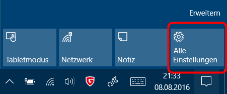

Wegen dem Lampensymbol? Meintest du das hier? Testweise mal deaktivieren

@vaN Nein, dass ist es nicht. Ich sehe es auch leider viel zu kurz und unregelmäßig um mal ein Screenshot zu machen. Es ist ein komplett Oranges Viereck und in der mitte eine Lampe.

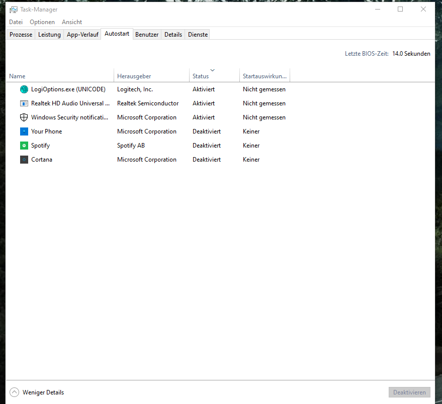

? xD Ich bin sonst raus ;) evtl. hat jemand weiterführende Kenntnisse ;) Welche Apps laufen denn im Autostart?msconfig -> start -> taskmanager öffnen -> screen
Nicht viel, ich achtet auch darauf, dass nicht viel unnützes Zeug mitstartet. Ich glaube nicht, dass damit das Einstellungsrädchen gemeint ist :D
