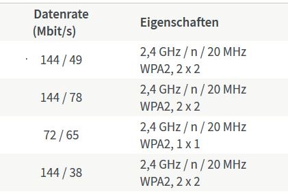

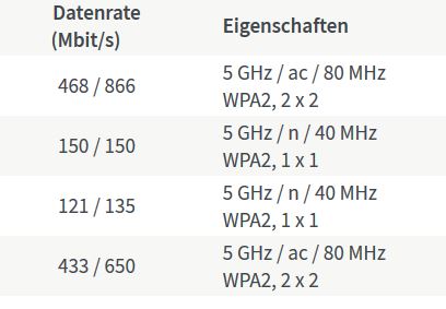

Habe mein Netzwerk auf 5GHz umgestellt und würde gerne wissen ob ich richtig liege das eine höhere Datenrate wichtiger ist als ein Stärkeres Signal?
Die Signal Stärke einiger Clints ist jetzt von ehemals 100% auf 80% runter und die Datenrate hat sich teilweise verdreifacht.
Der Ping hat sich minimal verschlechtert, um ca 5ms.
PS: Wieso ist die sende Leistung zur FritzBox 7490 viel höher, als zum Clint?

In der FritzBox steht nur Qualität (Signalstärke), es wird kein Bezug auf die Richtung des Signals genommen, müssten wenn die Datenrate der Qualität entspricht die Clints nicht alle bessere Antennen haben als die FritzBox und weshalb dann nur bei 5GHz, bei 2,4GHz ist die Datenrate nur halb so hoch und noch weniger?

Wlan an sich lässt sich nicht alleine anhand der Datenraten und der Signalstärke erklären. Im Wlan gibt sehr viele verscheidene Fanktoren, die die Geschwindigkeit und das Signal beeinflussen.
Ebenso sind die "Werte" der Fritzbox nicht aussagekräftig. Sie geben zwar an, was dier Client könnte, aber das bedeutet nicht dass er auch diese Leistung liefert.
Der größte Unterscheid zwischen 2,4 GHz und 5 GHz ist die Frequenzaufteilung. Während es in 2,4 GHz nur drei überlappungsfreie Kanäle gibt, ist sind es bei 5 GHz 23. Ebenso sind in 2,4 GHz noch Bluetooth, schnurlose Telefone, Mikrowellen, etc. vorhanden die stören.
Die Signalstärke an sich sagt nur aus, wie viel vom gesendeten Signal bei dir ankommt. Wenn die max. Geschwindigkeit nicht funktioniert, wird heruntergeregelt auf die nächste Stufe. Und das geht so lange bis die Verbindung stabil bleibt.
Dies bedeutet, dass jedes Wlan auf seine Umgebung angepasst werden muss um die maximale Leiastung zu erziehlen.
In deinem Fall bedeut dies:
Deine "schwächstes" Wlangerät, der Liste nach, kann max. den n-Standard mit 1x1 (Sende und Empfangs) Antennen.
Daraus folgt, dass alle deine Geräte max. diese Geschwindigkeit nutzen können, wenn dein schwächstes Gerät aktiv ist.
Für das 2,4 GHz-Wlan sind das bei 20 MHz-Kanälen max. 150 Mbit/s brutto, eher max. 75 Mbit/s netto.
Bei 5 GHz und 40 MHz-Kanalbandbreite max. 300 Mbit/s brutto, eher max. 150 Mbit/s netto.
(Bei 2,4 GHz und 40 MHz-Kanälen, wenn es die Umgebung zulässt, hättest du die selben Datenraten wie bei 5 GHz 40 MHz)
Ergebnis:
Nutze das 5 GHz-Wlan, wenn es deine Wohnung/Haus abdeckt. Ansonsten gehe, wegen der höheren Reichweite zu 2,4 GHz, wenn es funttkioniert.
Was wichtiger ist hängt von der Umgebung ab. Unterm Strich ist natürlich die effektive Übertragungsrate interessant, je mehr desto besser.
Signalstärke und Übertragungsrate sind zwei Paar Schuhe. Sie beeinflussen sich gegenseitig, sind aber nicht zwangsläufig direkt voneinander abhängig. Es kann daher sein, dass man bei 5 GHz ein schwächeres Signal empfängt, aber die Übertragungsrate trotzdem höher ist als bei 2,4 GHz mit starkem Signal. Der Sweet spot ist bei jedem anders. Das hängt von Störquellen, Wänden, etc. ab.
Bei 5 GHz wird man schon nach wenigen Metern Entfernung ein vermeintlich schlechteres Signal bekommen, weil 5 GHz von Wänden, etc. deutlich stärker absorbiert wird. Im Nachbarzimmer kommen dann also vielleicht nur noch ~70% Signal an, während 2,4 GHz noch bei 90% ist. Trotzdem wird WLAN-ac vermutlich noch höhere Netto-Übertragungsraten bieten. Noch ein Zimmer weiter kann das schon ganz anders aussehen. Dann kommt von 5 GHz vielleicht noch 30% an, 2,4 GHz liegt noch bei 60% und plötzlich ist 5 GHz eben nicht mehr schneller. (rein fiktive Zahlenbeispiele)
