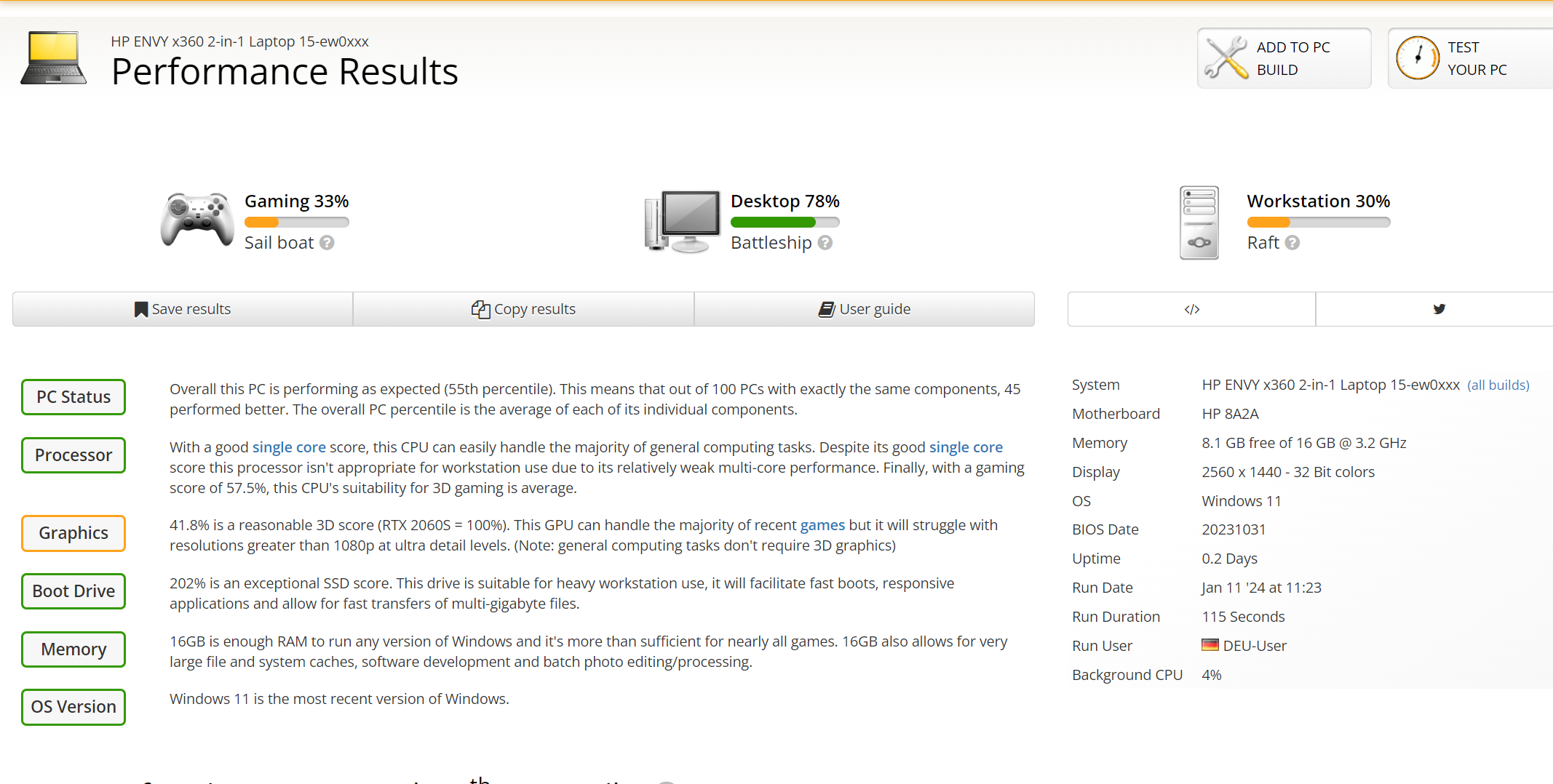

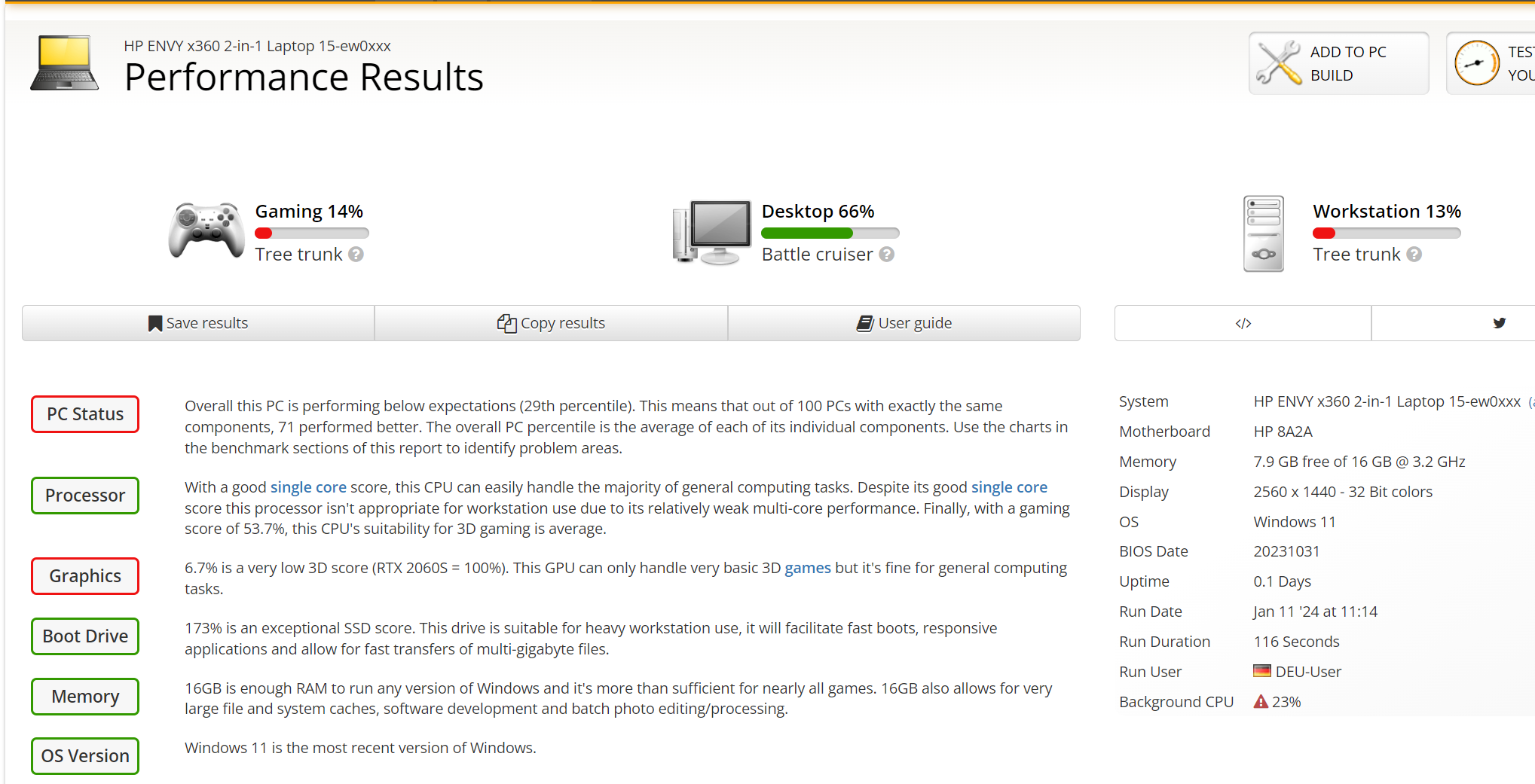

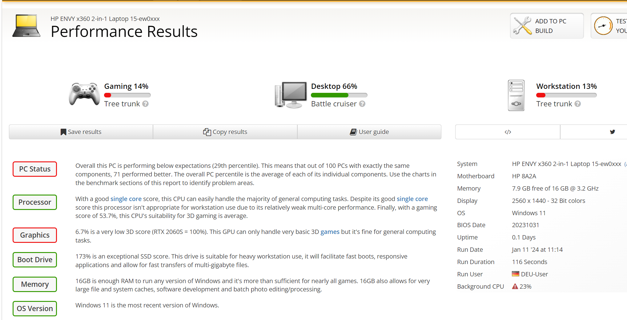

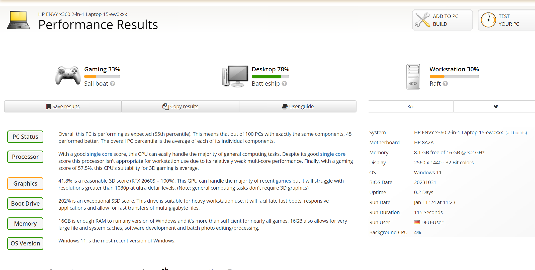

Ich habe auch noch andere Benchmarks gemacht, da ich mir überhaupt nicht sicher bin wo überhaupt genau das Problem liegt, zwei GPU Benchmarks mit UserBenchmark habe ich angehängt. Beide innerhalb von 10 minuten gemacht, ohne etwas zu verändern außer Hintergrundprogramme zu schließen (Browser).

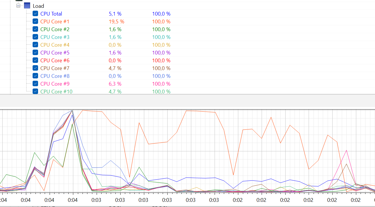

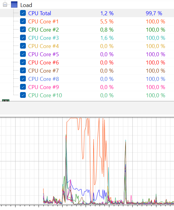

Du schreibst die Grafikkarte ist teilweise nur zu 50-70% ausgelastet wenn du solche aussetzer hast, wie sieht zu dem zeitpunkt denn die CPU auslastung aus ? Vielleicht hast du irgendwas im Hintergrund laufen das CPU Leistung frisst und die Grafikkarte nicht ausreichend schnell mit Daten versorgt wird, Antiviren software die den PC scannt oder wohmöglich sogar ein Virus oder spyware.
Bei den Beiden angehängten Bildern steht bei dem schlechteren lauf unten sogar Background CPU 26% mit nem roten Ausrufezeichen.

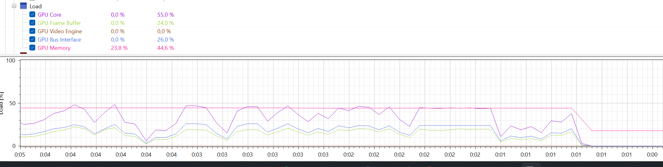

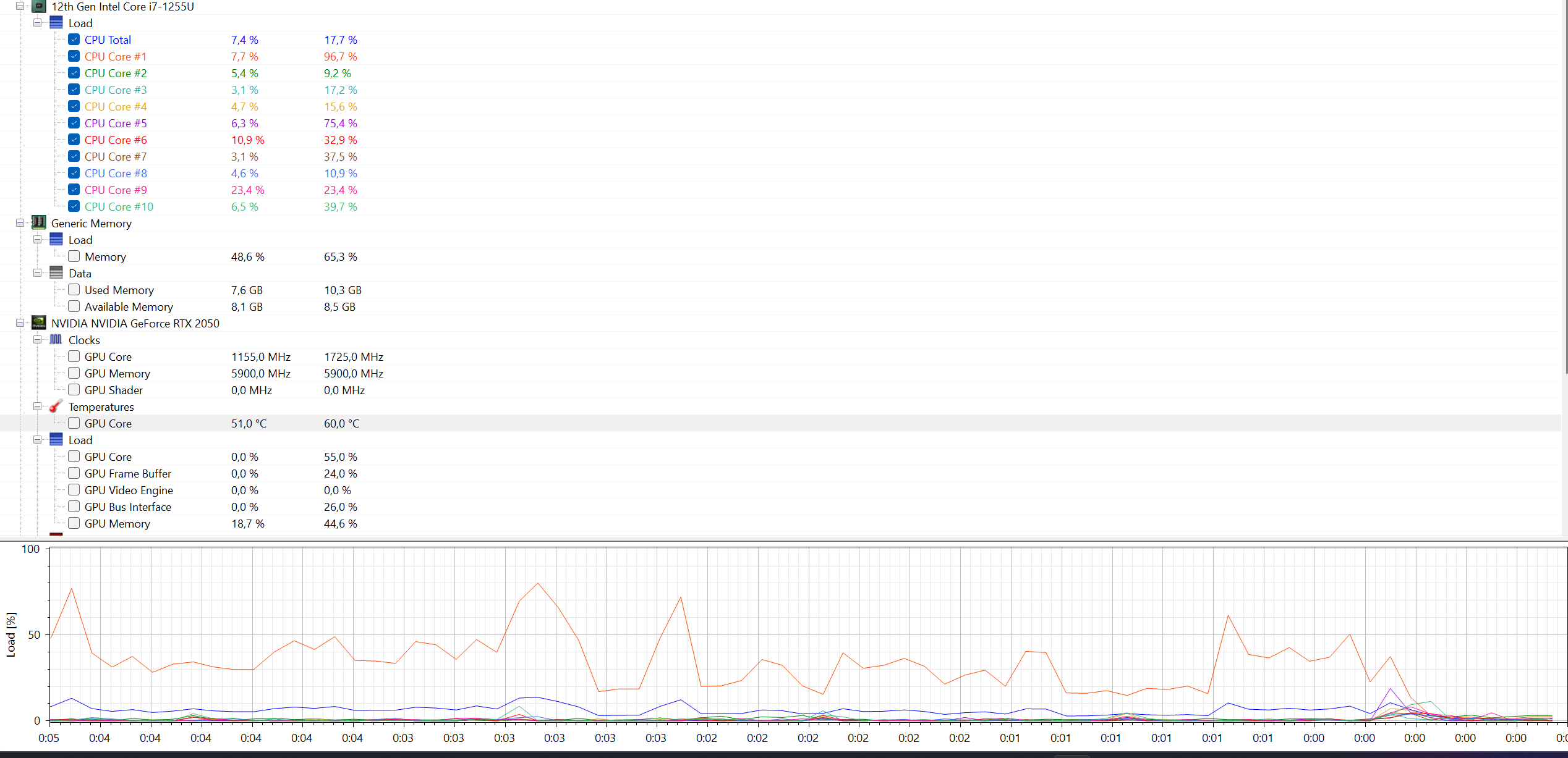

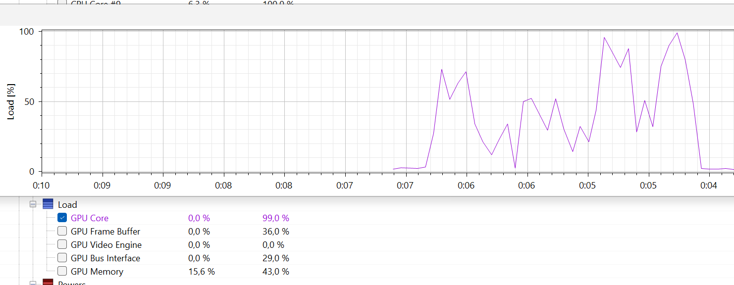

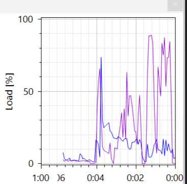

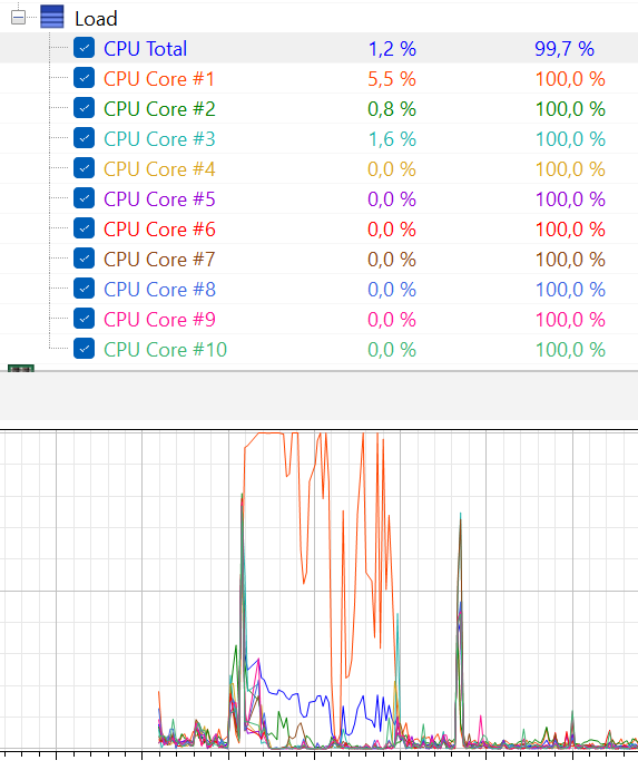

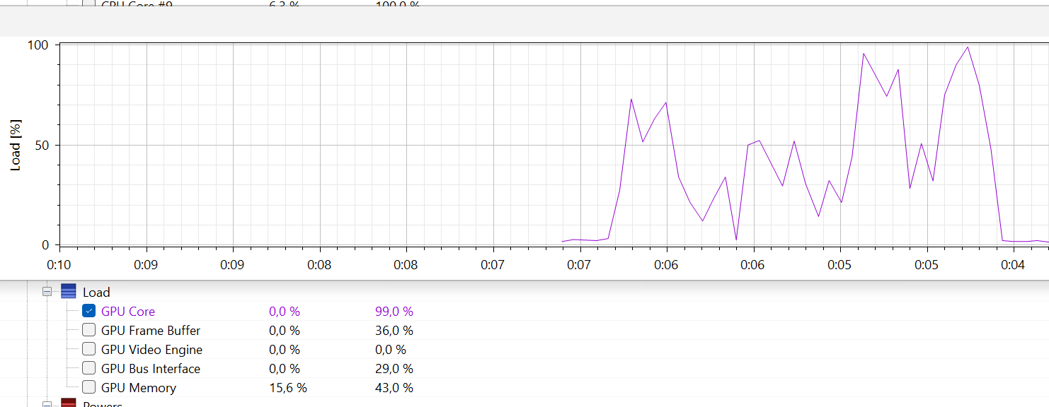

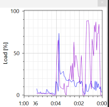

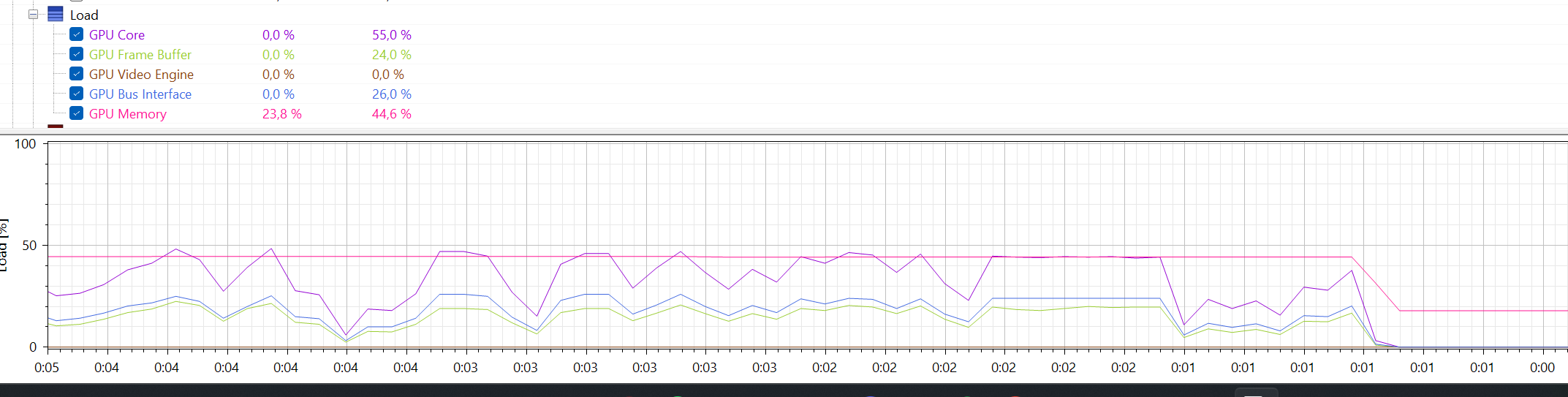

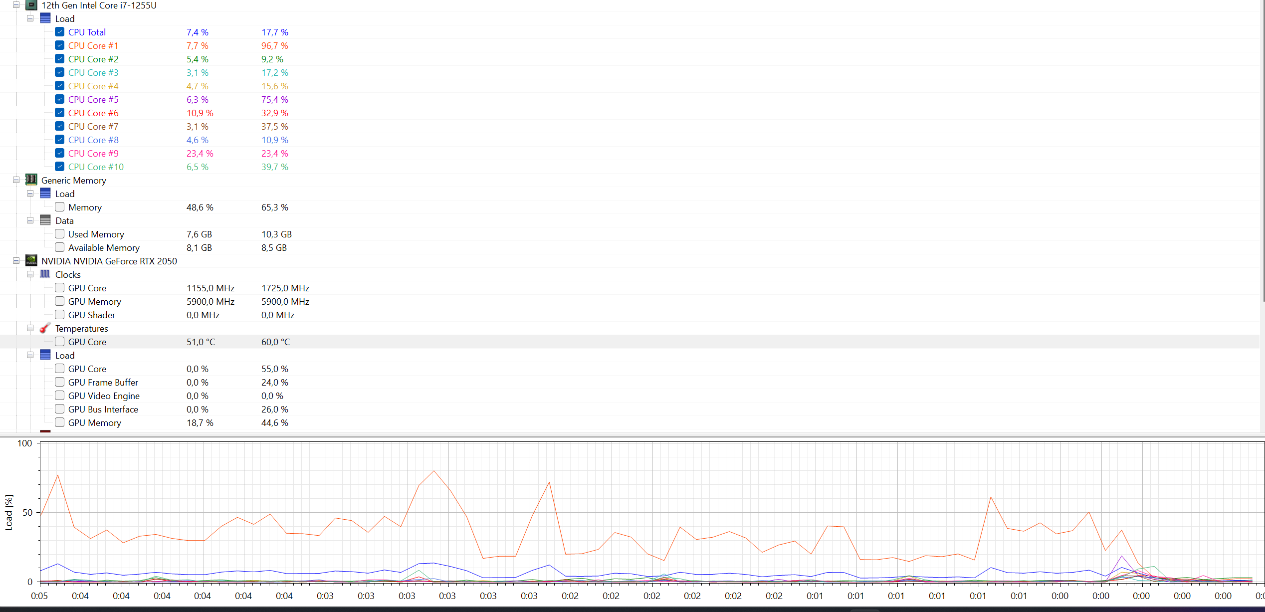

Hey Bretze, habe gerade mal eine 4-minütige Aufzeichnung meiner CPU (blau) und GPU (lila) Auslastungen gemacht. Am Anfang habe ich PoE gestartet und deshalb wahrscheinlich der blaue Spike, dann habe ich ein paar Minuten versucht zu spielen (teilweise 30-60fps, aber alle ein bis zwei Sekunden friert das Bild für weitere 2-3 Sekunden ein. Tatsächlich friert das Bild schon kurz nach dem ersten blauen/lila spike mehrfach direkt ein, obwohl die Auslastung unter 50% ist.
Edit: Temperatur GPU währenddessen um die 60°C. GPU Power schwankt zwischen 9 W und 29 W. Memory Load 60%. GPU Memory Used unter 1800MB. CPU Core 1 war ein paar mal auf 100%, die anderen so bei 40%.
Habe glaube ich sowieso den Windows Defender über die registry ausgestellt und bin relativ zuversichtlich, dass die CPU Auslastung hier normal ist.

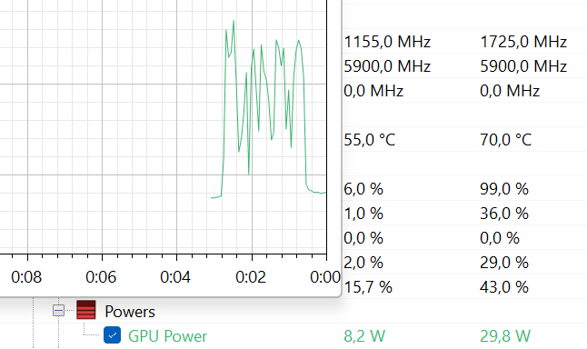

Das klingt glaubwürdig, das könnte mein Problem sein. Edit: habe mich verlesen, mein Netzteil dürfte passen

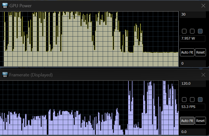

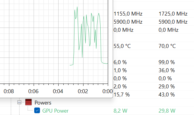

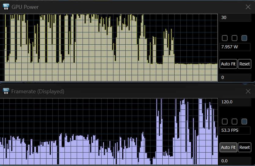

Edit2: hier mal meine GPU Power während zwei minuten PoE als Bild. und CPU Load, GPU Load währenddessen
Nochmal eine allgemeine Frage, ist es überhaupt sinnvoll, dass nun Prozesse wie discord auf meiner dedicated GPU laufen? oder ist die dadurch dann nur übermäßig oft aktiv (also eigentlich ja dann immer?) und verbraucht mehr Strom etc?

Hat es vielleicht angefangen, als du angefangen hast, Drittanbieternetzteile einzusetzen? [Hast du leider rauseditiert.] Ich könnte mir schon vorstellen, dass das Nb nicht genug Leistung ziehen kann und deshalb die CPU einbremst.
Idealerweise würde ich für so leistungskritische Anwendungen wie Spielen nur Originalnetzteile einsetzen.
Das Netzteil habe ich seit 6 Monaten und es sagt auch, dass es für diesen Laptop geeignet wäre (theoretisch). Das mit dem Original-Netzteil war schwierig, es ist mir drei mal (teilweise nach zwei Wochen schon) kaputtgegangen indem der USB-C Stecker abgebrochen ist. Ich wollte mir nicht zum vierten mal dasselbe kaufen. Mit diesem nun hält es gut
Das Nb hat doch auch noch die Möglichkeit, ein Netzteil per klassischem Rundstecker anzuschließen, wenn ich das richtig sehe? Vielleicht kannst du HP kontaktieren, ob sie so eins zur Verfügung stellen können?

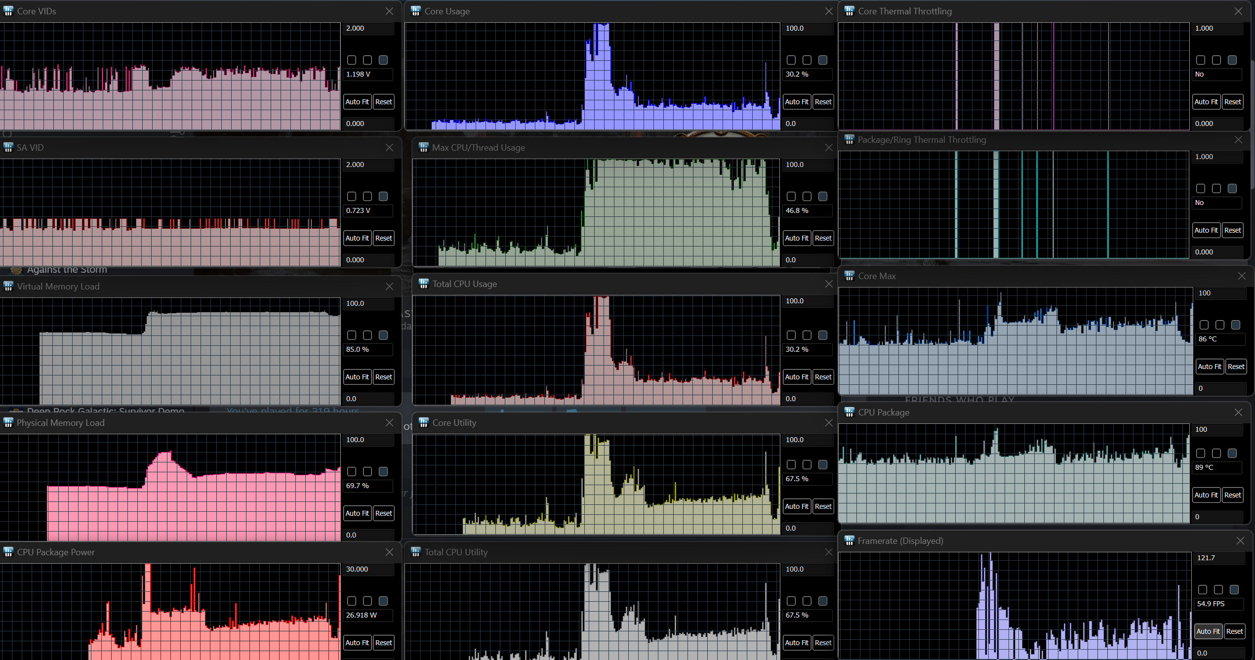

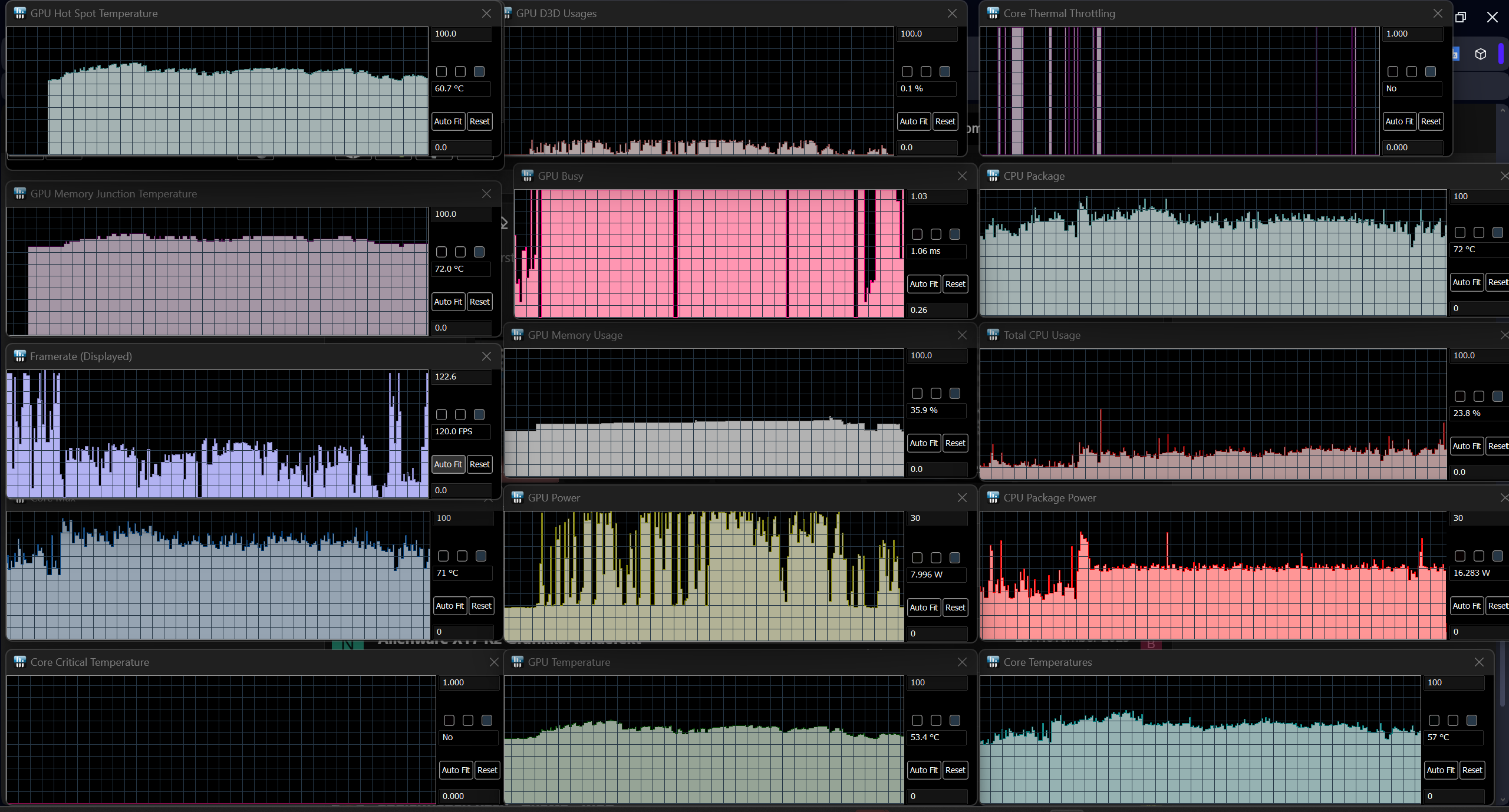

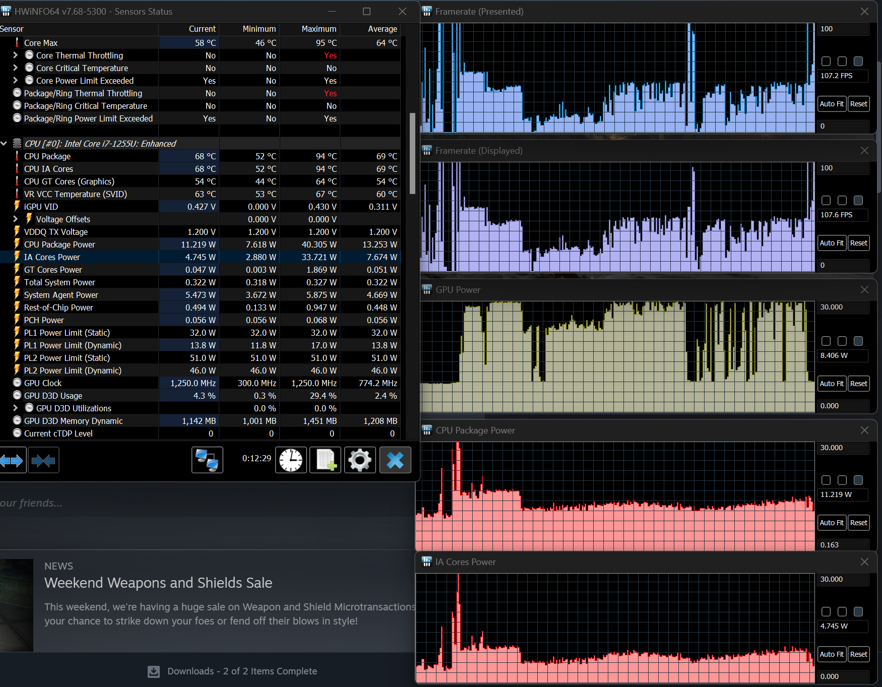

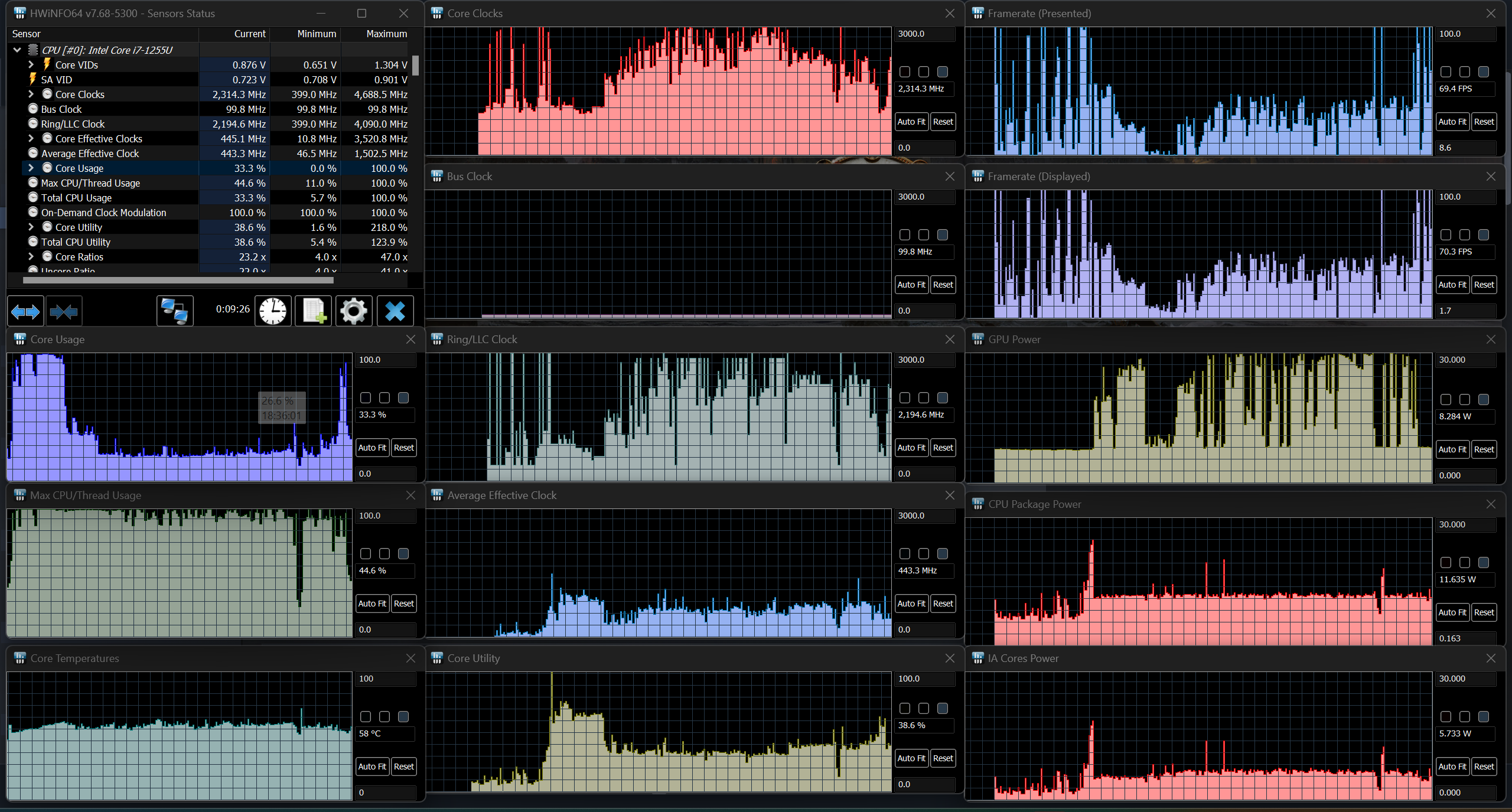

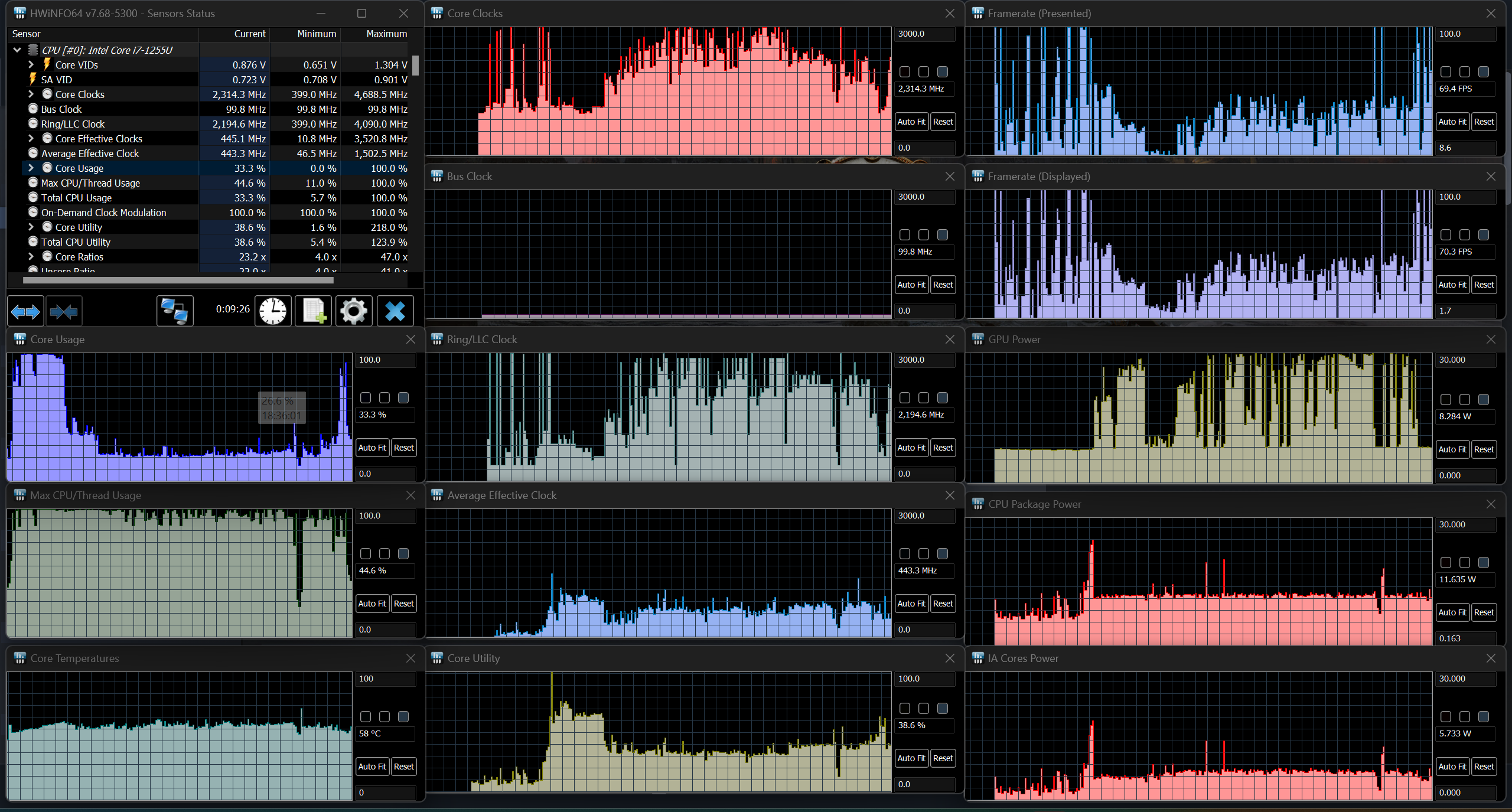

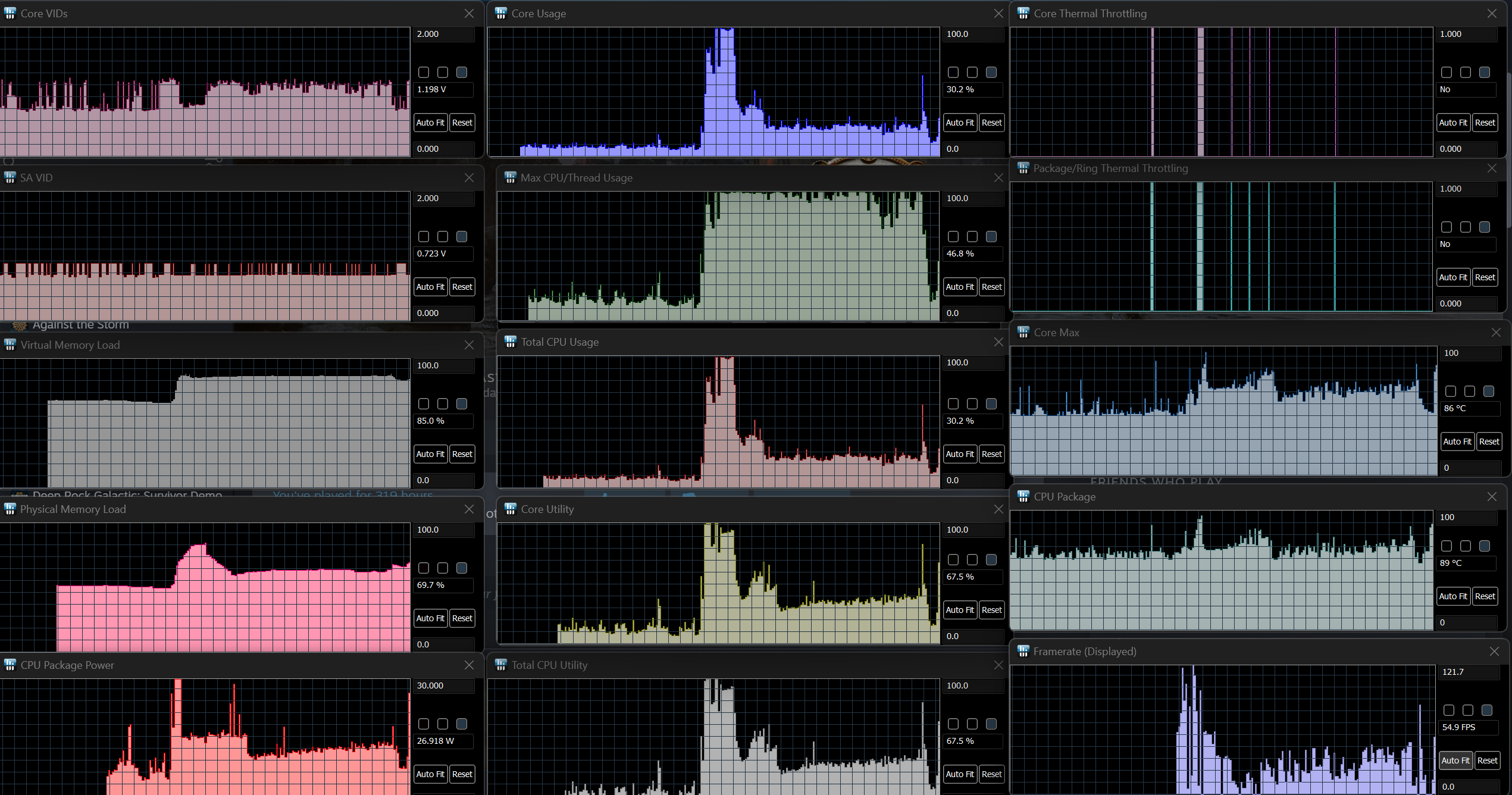

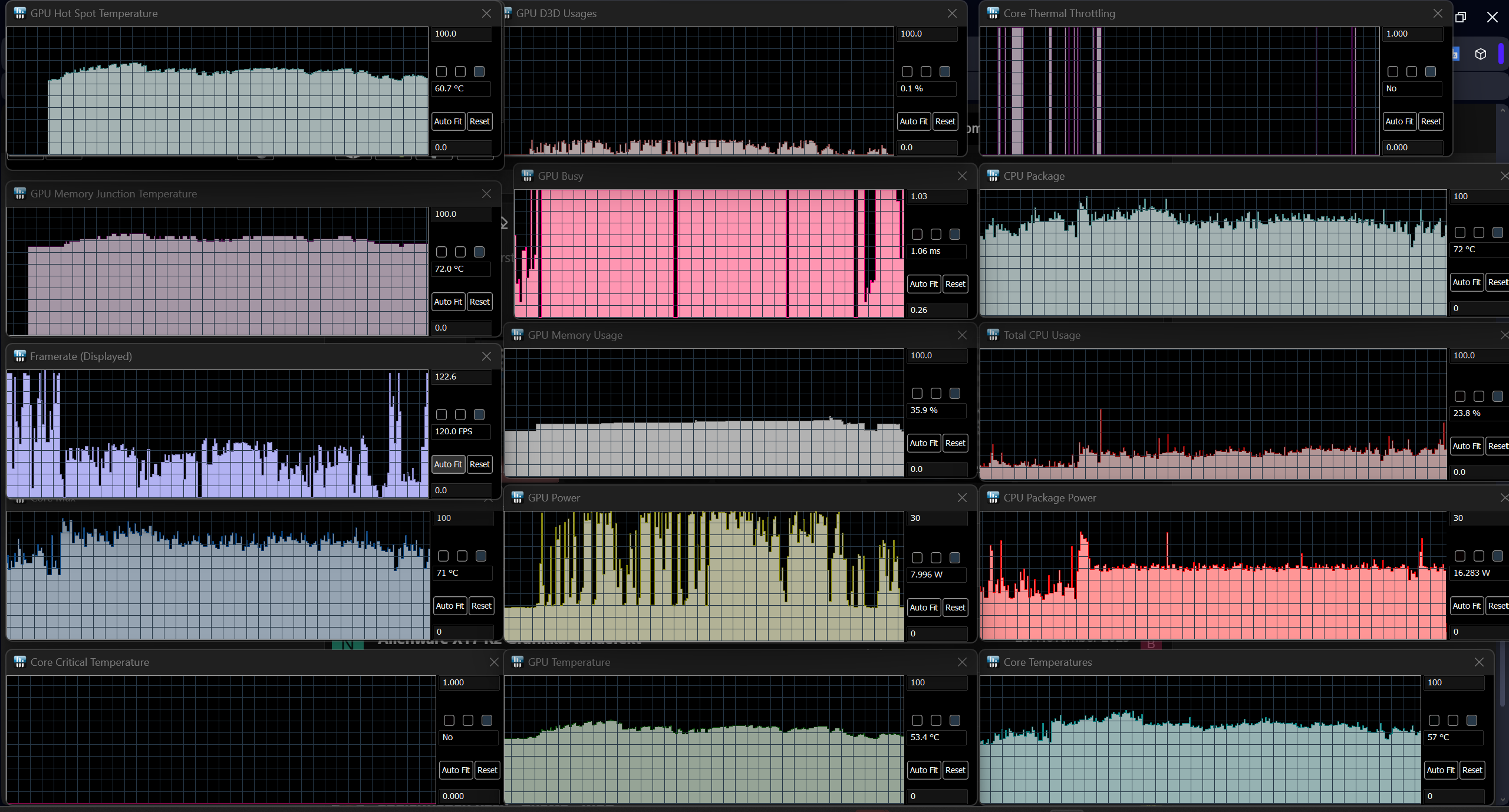

Ich habe nun mal einige Werte beim Spielen aufnehmen lassen. Ich habe wirklich wenig Ahnung, wie sicher ist anhand dieser Daten, dass es an der GPU Power Usage bzw. dem, was sie vom System bekommt, liegt? Hoffentlich kann mir anhand dieser Graphen jemand helfen. Wenn noch andere Werte interessant wären, lasst mich das bitte wissen
Allerdings sagt mir HWInfo auch, dass die GPU D3D Usage maximal bei 99.3% war. lässt sich für mich so im Graph nicht erkennen.
Edit: Der Graph unten links, bei dem man den Namen nicht lesen kann ist Core Max Temp und der GPU Busy Graph war falsch eingestellt, den ignorieren. Ich könnte nochmal CPU Auslastungen untersuchen?

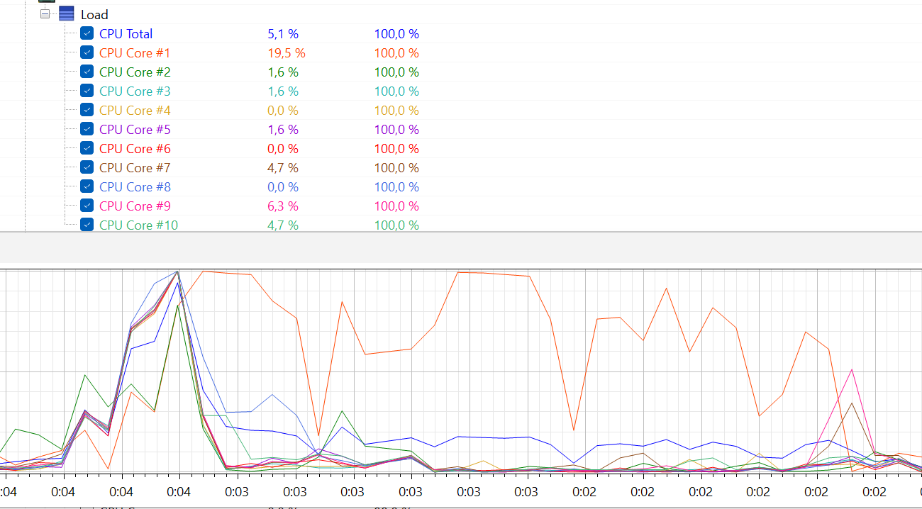

Hier dann noch Graphen zur CPU und Memory

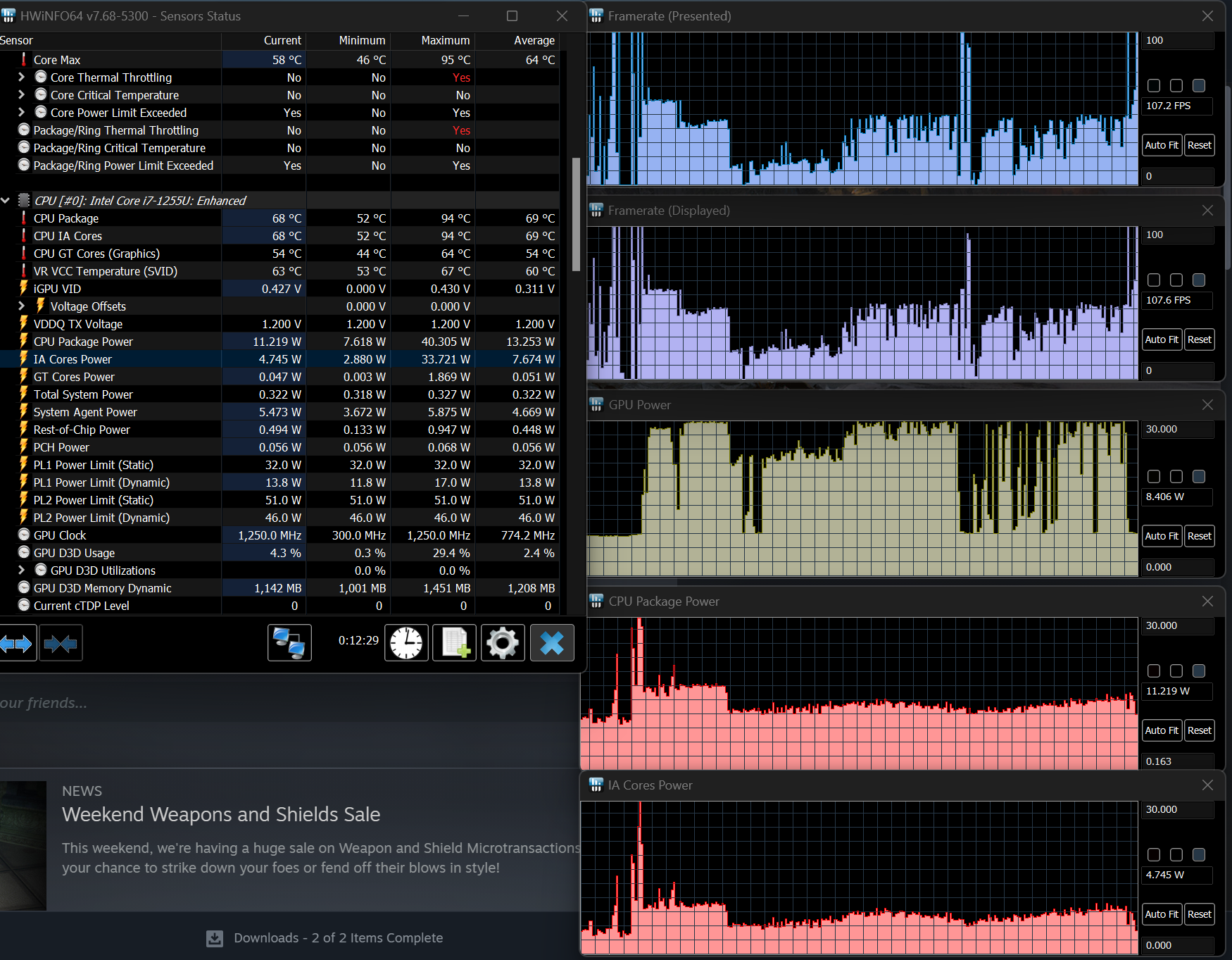

Das Problem mit deinen ganzen Auslastungsuntersuchungen ist ein bisschen, dass eine CPU je nach zur Verfügung stehendem Power-Budget ganz unterschiedlich schnell ausgelastet sein kann.
Der interessante Wert für mich [wenn meine Theorie stimmt) wäre die CPU Package Power. Hast du einen Drop in deren Verlauf, wenn ein Standbild auftritt?
Hier einmal eine Aufnahme dazu. Ich habe während dieser Aufnahme exakt gar keinen Input gegeben, mir ist also unklar warum sich die gesamt CPU Power so verändert am Anfang, zu dem Zeitpunkt war das Spiel schon geladen und nichts hat sich verändert soweit ich sehen konnte. Vielleicht kannst du an diesen Graphen mehr erkennen, zeitlich sind sie abgestimmt aufeinander.
11 Watt sind halt wirklich nicht viel, wenn da ein paar Kerne unter Last stehen.
Was macht denn der CPU-Takt in der Zeit? Am diesem müsste man es ebenfalls deutlich sehen können.
Links oben sieht man 2,x GHz, was erstmal ok wirkt - einen Verlauf hast du aber nicht mit drin, soweit ich das sehe.
Und hier nochmal deutlich: Nur du kannst sagen, ob zum fraglichen Zeitpunkt ein Standbild auftritt. Die großen Schwankungen bei der GPU deuten mMn nach aber sehr auf Probleme mit der CPU hin.
Vielleicht solltest du auch eher mit einem Overlay arbeiten, RivaTuner o.ä. [damit kenne ich mich nicht weiter aus].
